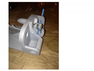

noch ne Frage... schau ich durch die Feder, fluchtet das genau mit dem Gewindegang in der SeitenWand vom Block. Kann es sein das da normal ne Schraube oder zumindest eine Gewindestange drin steckt, die die Feder führt und gegen wegspringen sichert?

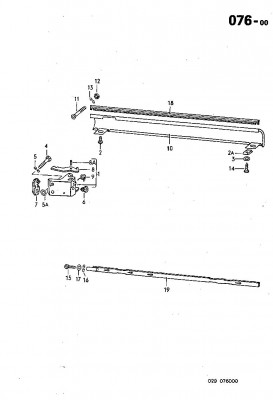

ich habe nochmal meine Bilder vom Zerlegen durchgeschaut. Bei mir war da kein Bolzen drin, was aber nichts heißen muss.
Laut Bilderkatalog wird das Teil mit zwei Sechskantschrauben M8X25 (Teil 4) und einer unbezeichneten M5 Schraube (Teil 11) befestigt. Also ich glaube da war sonst nichts.

hi westi,
ja das sind aber die Schrauben die den Block halten - die meinte ich nicht. Ich dachte mehr an die Feder...aber nachdem ich mir das Ganze jetzt mal im Detail angeschaut habe, ist eine Schraube oder Gewindestange keine gut Idee. Die Feder drückt sich ein Stück hoch und da würde eine Gewindestück oder Schraube nur stören. Einen Sicherungsdraht oder Kabelbinder mach ich dennoch drum.
