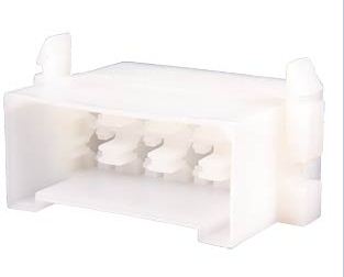

Und die Ganzen Verbindungen die ich in der Ecke sehe, kannst du auch in ein Mehrfach Flachsteckergehäuse packen.
die gibt es von zwei bis achtfach.
Dann kannst du an der Stelle die Sache auch schnell wieder auftrennen, wenn Bedarf besteht.
