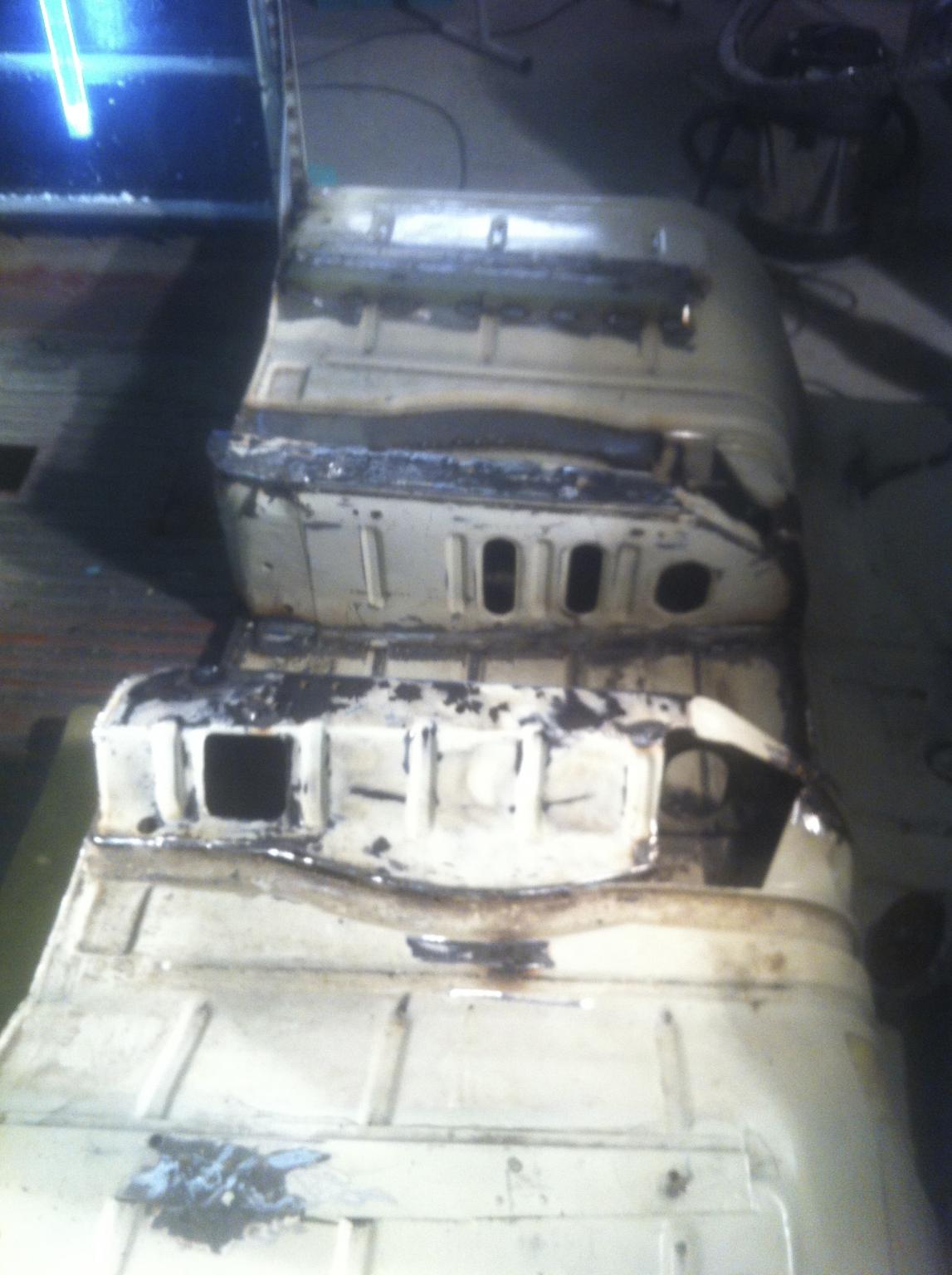

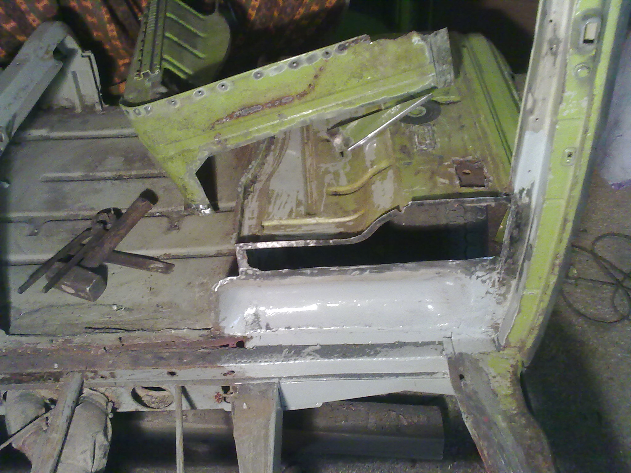

Ich will den Umbau an meinem Bus auch machen, hat mir jemand einen Tip wo ich die Einzelsitzkonsolenbleche her bekommen könnte?
Teilenummern haben die nicht oder?

Ich habe das in den 70ern mal nach einer (kostenpflichtigen) Anleitung von Syro gemacht.
Dabei wurde ein Teil der Rückwand zur Stabilität stehen gelassen und links und rechts ein Dreieck rechtwinklig nach vorne gefaltet.
Die Sitzschiene wurde dann auf ein Vierkantrohr geschweisst und verschraubt.
War eine prima Lösung, gibt eventuell die Anleitung noch auf der Seite von Michael Knappmann.
