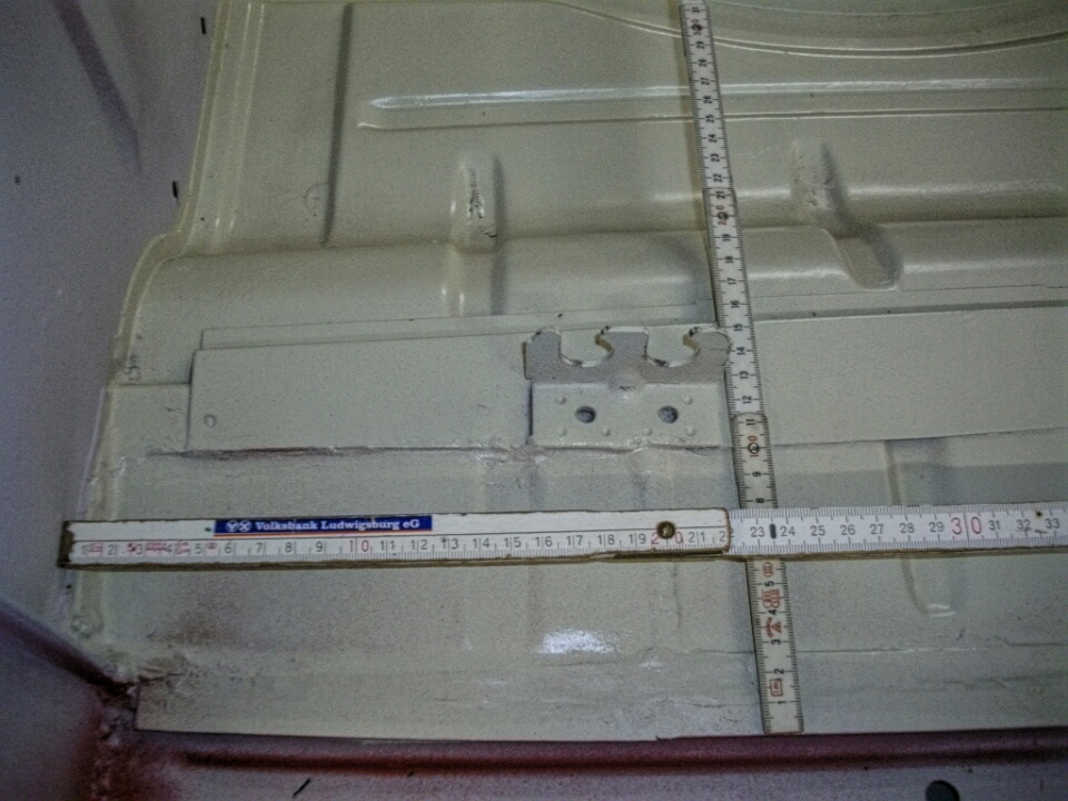

habe mittlerweile auch erfahren, dass die äußere Aufnahme geschweißt wird. Wär super, freu mich aufs Foto.

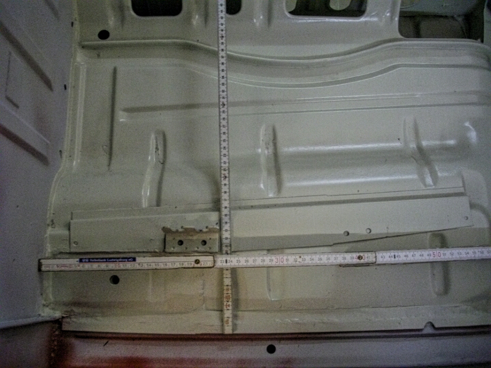

Re: Frage zu Stecksitz
Hey Thorben,
hier die versprochenen Fotos. Ich hoffe sie helfen Dir weiter.
Liebe grüße aus dem Schwarzwald
Stan
Stan
Ahoi Stan,
ja danke! Habe die Aufnahme nun auf mit vergleichbaren Abmessungen eingeschweißt.
Allerdings war bei mir die Schiene, die quer unter deiner Aufnahme entlangführt, nicht dabei.
Naja, hat auch all die Jahre ohne Schiene seinen Dienst getan
Hallo Thorben.
diese Schiene hat meiner auch nie gehabt, obwohl ich sie bei anderen Fahrzeugen oft gesehen habe. Vielleicht ist das die Vorbereitung ab Werk für den verschieblichen Beifahrersitz oder den Drehteller. Man kann wohl auch ohne leben ...sandkastenheld hat geschrieben:Allerdings war bei mir die Schiene, die quer unter deiner Aufnahme entlangführt, nicht dabei.
