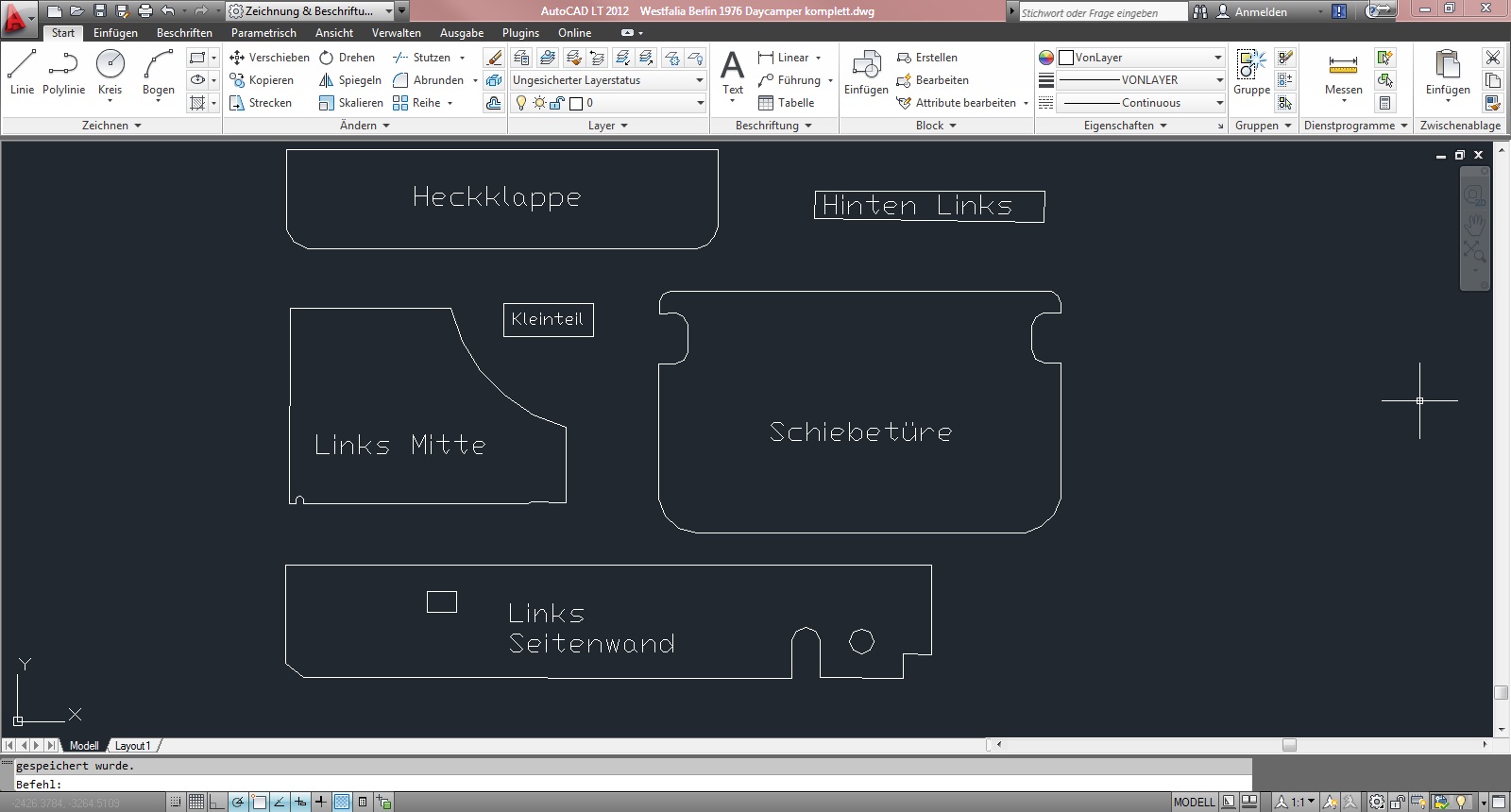

Ok, es ist soweit.
Hier gibts die Daten:
http://www.freunde-alter-fahrzeuge.de/WESTY.ZIP

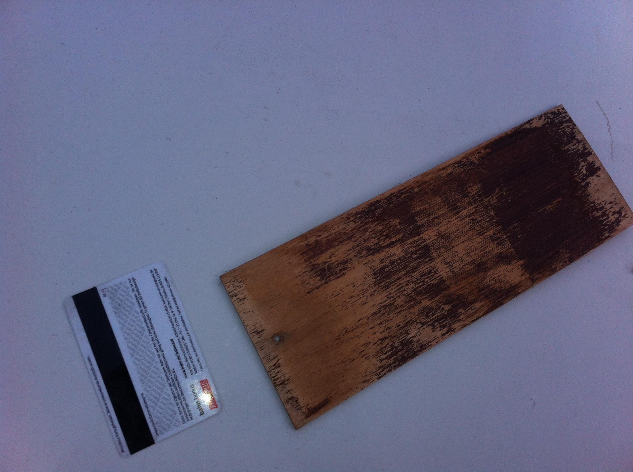

Bleibt nur die Frage:
Was ist das Für eien Kleinteil, was ich aus meinem Bus rausgezogen habe?
(Karte dient zum Größenvergleich) Bild im Anhang!
Gruß, Niko
PS:Vor dem zuschneiden bitte auf jeden Fall nachmessen, ob's passt. Die Erfassung war zwar auf der CNC, aber man weis ja nie!

cool danke, werds mal mit meinen abgleichen!
das kleine Teil gibts bei mir nicht...

Frank_Hopfner hat geschrieben:Was ist das Für eien Kleinteil, was ich aus meinem Bus rausgezogen habe?
Hinten rechts fehlt in Deiner Liste... ist aber glaub ich länger bei mir (Westi Berlin - aber eher unsichtbar hinter dem Seitenschrank).
Wie die Version mit Ersatzrad hinten rechts aussieht weiß ich nicht.
