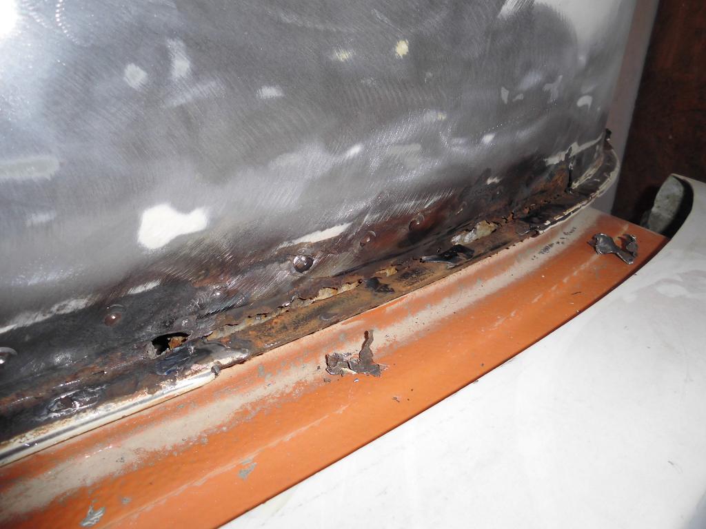

ich würde generell kein gesundes Originalblech ohne Not rausflexen. Der Rahmen sieht doch absolut machbar aus. Ich habe das Blech von BusOk gekauft und nur die wirklich notwendigen Stellen ersetzt (Loch oder stark narbig). Den Rest strahlen und gut ist es... Das BusOk Blech hat auch in den Ecken mit ein wenig biegen gut gepasst.

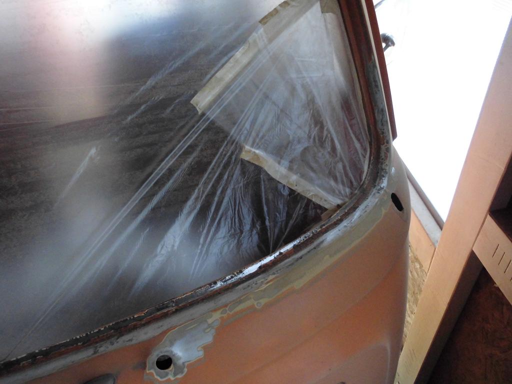

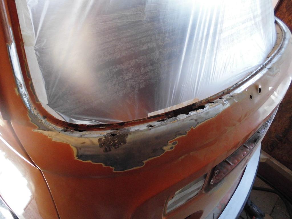

ihr schreibt immer man soll nur im nötigesten Fall die komplette Front tauschen.
Bei mir ist auch der Scheibenrahmen oben durch.
Auf der Fahrerseite wurde schon mal ein Blechstreifen von Innen ram geschweißt und man sieht auch das am Scheibenrahmen Zinn aufgetragen wurde.
unten an der Frontmaske hab ich noch einen Blechstreifen gefunden, der drauf gepunktet war.
Diesen zum Teil entfernt und auch viel Rost endeckt.

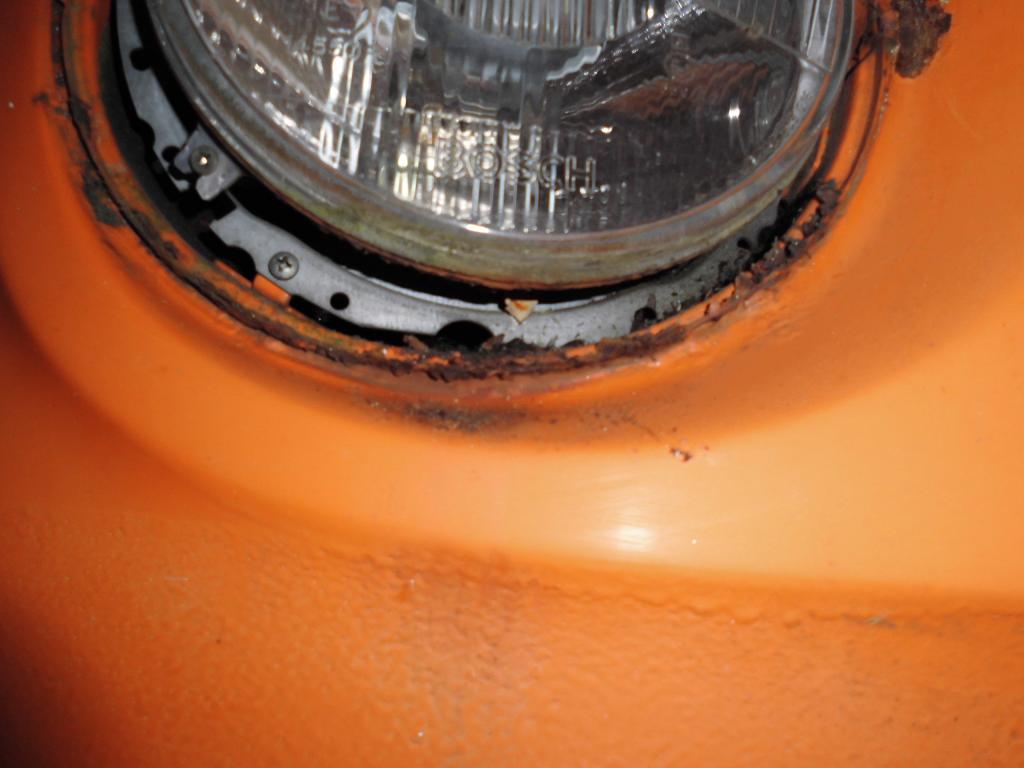

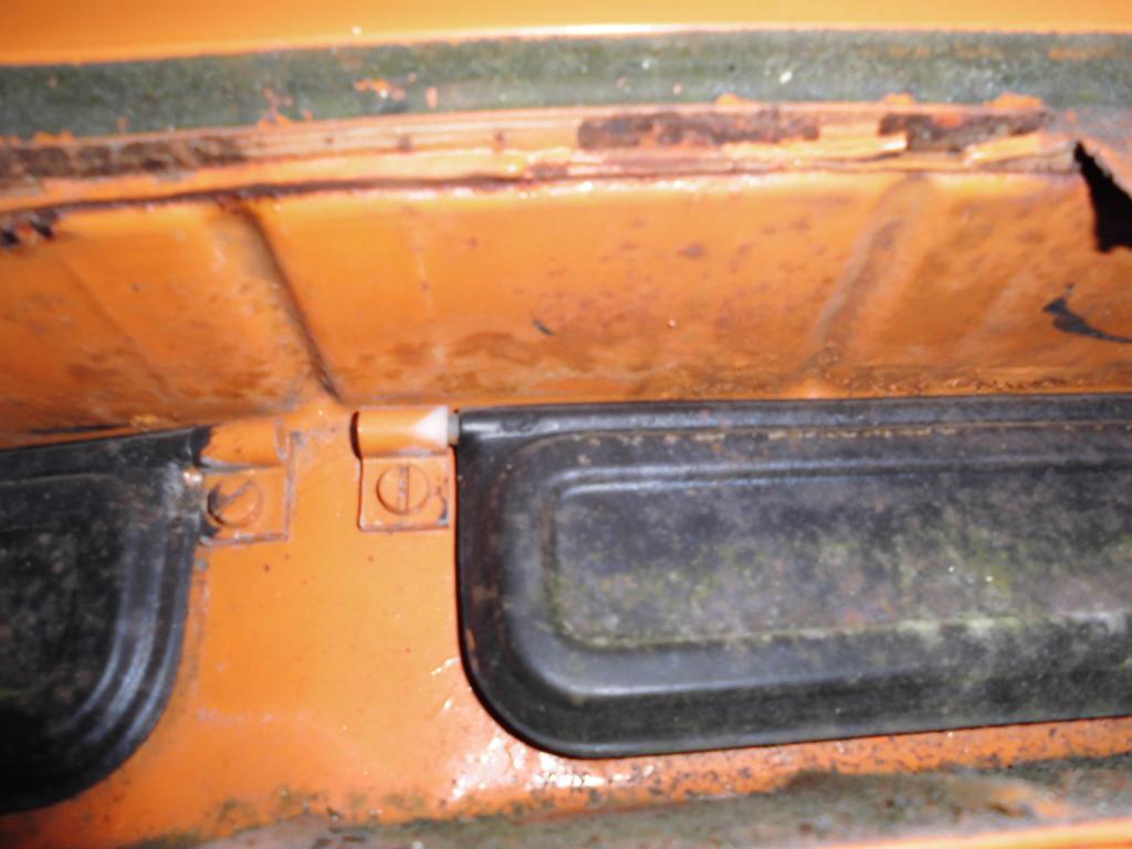

Ein Lampentopf hat am unteren Rand auch Rost und auch am Luftkasten ist etwas Falzrost.
Ich denke da macht es doch Sinn glecih ne neue Front, oder?
Dieses Frontblech wo die verschiedenen Anbieter um ca. 200 € haben, ist das immer das selber bezüglich Hersteller und Qualität?
haben ja immer diese Erhöhung für das VW Zeichen.
Grüße Daniel
