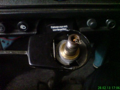

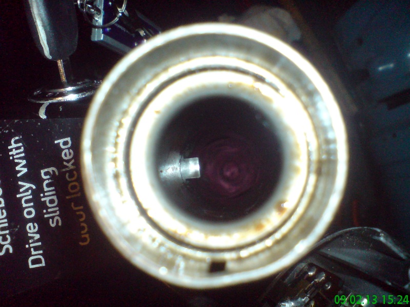

Also der Bolzen fährt gut raus beim Abziehen des Schlüssels:

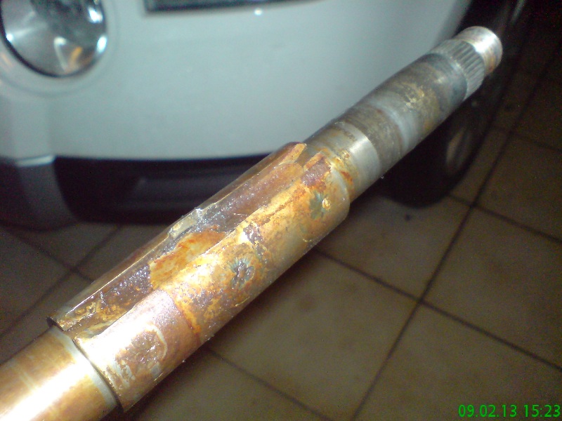

Meine Lenkstange ist nicht verbogen sondern "nur" an der Nut für den Sperrkeil vernuddelt.
Diese Stelle hab ich mit der Feile repariert. Jedoch rutscht der Keil nicht spürbar in die Nut, denkt ihr hier wurde mal aufgebrochen!?

Ich denke nicht, weil alle Sicherheitsrelevanten Teile die ab Werk vorhanden sind auch funktionieren müssen. (Und die Lenkradsperre gehört dazu)
Das wäre dann so als ob deine Blinker defekt wären und du den TÜV-Prüfer davon überzeugen willst das du mit einer Kelle genausogut Signale geben könntest.
Lenkradkralle ist dann nur was für die fahrzeuge, welche noch keine entsprechende Verriegelungmöglichkeit haben.
Wenn du z.B. keine Lenkstange mehr auftreiben kannst, dann könntest du die entsprechende Stelle doch auch aufschweißen (lassen) und so
das fehlende Material erneuern, so dass die Sperre wieder richtig einrastet.
Ich glaube nicht das die Stange irgendwie gehärtet ist und man durch das Schweißen etwas zerstört.
Wenn es jedoch verboten sein sollte das an der Stelle etwas geschweißt werden darf, dann rate ich dir natürlich dazu dir eine neue Stange zu besorgen.

meine Lenkradsperre hat nicht funktioniert, da eine falsche Lenkstange eingebaut ist. (Die Nut und der Bolzen sind auf unterschiedlicher Höhe)
