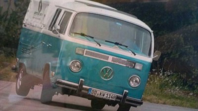

Schade daß das Foto nicht noch'n bisschen mehr vom linken Vorderrad zeigt. Das steht in einem ziemlich interessanten Winkel! :wink:
@TO: Der T2 ist von Haus aus abgestimmt wie ein Chopper, nämlich vorne weich, hinten hart. Deshalb steht er leer normalerweise auch vorne etwas höher als hinten, was sich jedoch ändert, sobald der Fahrer einsteigt. Die Reifen sind breit genug, um das zGG zu tragen und es gelingt damit auch, den Bus beim Wenden auf's Ohr zu legen, ohne daß vorher auch nur das leiseste Quietschen zu hören wäre. Formal sind sie damit also komplett ausreichend.
Beim engagierten Kurvenfahren ("Was ich vorher nicht rausbremse, brauch ich hinterher auch nicht wieder zu beschleunigen.") stellt sich die Felge jedoch beängstigend neben den kurvenäußeren Vorderreifen, (siehe Foto) was dir sogar die Lenkung zuziehen kann, und wenn du den so aufpumpst, daß das möglichst unterbleibt, erntest du einen Reifenlatsch, der noch so groß ist, wie ein Fünfmarkstück, nutzt nur noch die Mitte der Lauffläche und kannst mit zwei Fingern lenken. Die Winzigkeit von einer Übergröße 205/70R14 behebt all das: Irdische Reifendrücke, brauchbares Tragbild und Kurvenfahren ohne Überraschungen. Es ist mir unverständlich, weswegen der Bus nicht serienmäßig so ausgeliefert wurde. Die Kippneigung nimmt auch ab, da sich der Vorderreifen nicht mehr so stark unter's Auto zieht und damit die Kipplinie weiter außen bleibt. Lt. Eintrag in meinem Brief sind Schneeketten mit dieser Bereifung nicht mehr möglich, ob's stimmt, habe ich noch nicht ausprobiert.
Bei den Dämpfern habe ich mich auch für Koni rot entschieden. Ich fahre sie vorne halb, hinten ganz zu, was bei leerem Bus allerdings etwas zuviel des Guten ist. Er fährt sich damit etwas überdämpft, kommt früher quer, als das notwendig wäre und scharrt auch unnötig früh mit dem inneren Hinterrad. Er "schrumpft" jedoch nicht, findet also immer genügend Zeit zum Ausfedern vor der nächsten Beule im Asphalt. Vollgepackelt, mit reichlich Dachlast läuft er damit auf französischen Asphaltruinen zur Höchstform auf und zeigt dort den Hydropneumatiksänften mal, was ein Fahrwerk ist! 8) Ich habe keine Ahnung, was diese Verstellbarkeit genau bewirkt, habe jedoch den Eindruck, daß sie sich v.a. auf die Druckstufe auswirkt. Das Auto ist jedenfalls stets "sofort wieder da", ohne jeden Überschwinger, egal was da gerade an Löchern, Senken, schlampig ausgeführten Brückenlagern oder sonstwas den Weg gekreuzt hat. Auch das sonst so frontlenkertypische Aufschlagen mit der Nase ist weitgehend verschwunden. Wir haben bei uns im Städtchen so 'ne etwas San-Fransisco-mäßige, ampelgesteuerte Straßenkreuzung, wo man bergauf oder bergab eine Straße überquert, deren Fahrbahn waagerecht liegt. Bergab knallt man also durch einen Knick, bergauf "fliegt" man in den Hang. Das hat bei den Beifahrern schon öfter für weitaufgerissene Augen gesorgt, weil die jedesmal einen fürchterlichen Einschlag erwartet haben, aber die Achse steckt das problemlos weg. Der Bus wirkt auch deutlich unerschrockener bei Seitenwindböen oder auf der Autobahn, wenn man durch die "Bugwelle" von überholten LKW fährt.
Die Dämpfer ändern freilich nichts an den Federkräften sondern verzögern und entschärfen nur die Reaktion des Autos auf kurzfristige Störungen. In langgezogenen Kurven hängt der Bus am Ende genau so schräg da, wie er es im Serientrimm auch täte, es dauert nur etwas länger, bis das Schiff sich unter Ächzen neigt und dann auch mal die beiden inneren Räder gleichzeitig hebt. Das kommt aber nie überraschend, ist einwandfrei beherrschbar und da es verzögert abläuft, bist du dann auch schon entsprechend weiter um die Kurve rum und kannst die Lenkung evtl. schon wieder öffnen, bevor du dich auf irgendwelche zweirädrigen Balanceakte einlassen mußt.

Grundsätzlich sollte ein heckgetriebenes Auto zuerst das Vorderrad heben, schon allein um den Antrieb aufrecht zu erhalten. Ein erhobenes Hinterrad wie auf obigem Foto kommt vor (kommt ja auch vor, daß man mal vom Gas gehen muß), sollte aber die Ausnahme bleiben.
