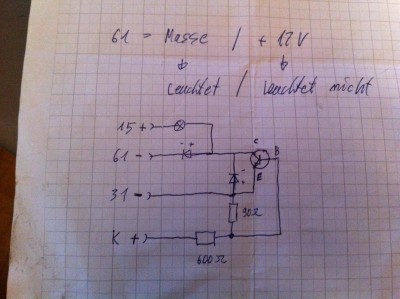

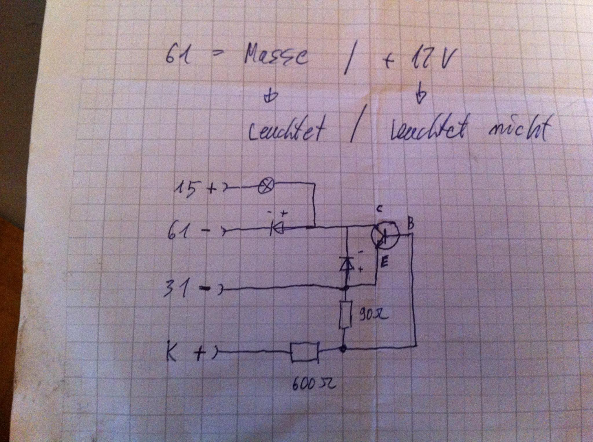

Frank_Hopfner
Beiträge: 800
Registriert: 20.11.2012 19:59
Re: Wo gehört diese Schiene hin? Schiebetüre
Beitrag von Frank_Hopfner »
Meine Bremskontrolleuchte hat auch gezickt.
Diese kann aber leicht rep werden, wenn sie selbst defekt ist.
Hier der Schaltplan!
Gruss, Niko
