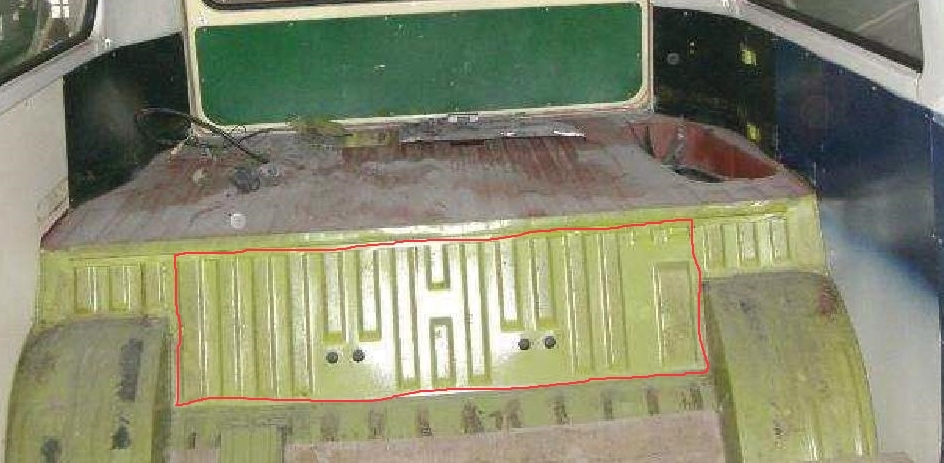

Hi, Hilmar,
beste bajuwarische Grüsse nach dat Duisburch (steht die backsteinige Hutschachtel-Uni
noch ?!).
Ohja, hab' mich mittlerweile zychisch zu 88,88 % auf die Tortur konditioniert ...
Der Rest sind noch immer Ideen wie:
Von der Schräge des Innenraumes her
ein (entsprechend) grosses Service-Loch zu meisseln (sag's aber niemandem weiter !).
Beim SilFi ist dort ja nur die ohnehin wenig erquickliche Klappbank, die ich bald
entfernen werde - und dann könnte "man" richtig locker fuhrwerken ?
Wahrscheinlich eine Schnapsidee - aber ich habe eben keine 3-m-langen-5-Gelenk-
Arme-und-Finger, sappralott !
Danke, für Deinen Tipp mit dem Hammerschalg - einen Schraubenkopf habe ich
mit falschem X-Schrauber schon vor-vernudelt ...
Dieses Wochenende guck und denk' und beschwör' ich nochmal (bis auf 100 %).

Moin Harald,
so ein Loch ist auch nicht gleich gemacht - bleibt dafür ewig erhalten - und hinkommen tuste da auch nicht überall.
Bau den in Fahrtrichtung linken Vergaser ab - vielleicht auch beide - bissle Motorverblechung lösen und Du bekommst die Schottwand komplett raus. So kannste gut arbeiten und siehst auch auf manche vielleicht bisher verborgen gebliebene Teile und Schläuche.
So würde ich`s machen.
Gruß Bernd

TEH 29920 hat geschrieben:Moin Harald,
Gruß Bernd
"Moin" ??! - und "bissle" ?
... noch ein "Nordlicht", mit "heimlichem" Hang zum Schwäbischen ?
Ich grüsse Dich, Bernd !
Und: Ja, ich bin jetzt bei 99 % der von Dir und anderen postulierten "Endlösung" ... werde also
die Schrauben beschwören, die Schottwand "herausmeisseln", weiter Störendes entfernen,
undundund ...
Und danke für Deine moralische Maßnahme.
... hab' gerade noch mit dem (wasserburger) Toni telefoniert: Vorsichtshalber doch auch noch
die Vergaserdichtung(en) für den Wiedereinbau besorgen (?) - und die unbotmässigen
Wasserschläuche mit-beseitigen.
Ich werde über den Verlauf/Erfolg berichten ...
... und Dir ein traumhaftes Wochenende mit bestem Bulli-Ausflugswetter !
Hummelhummel,
Harald-Süd-Ost
Re: SilFi Motor CJ 092560 Vergaserprobleme ?
Hoppla,
einen taigagrünen Inneraum bei einem Silberfisch :confused: was ist'n da los :?:

clipperfreak hat geschrieben:Hoppla,
... NIX DA "LOS",
Du auf "Stick" und "Stollen" NICHT-Antwortender, sappraottt !!!
Ist/war doch nur ein aus dem Internet gezogenes "Bild" für die "Darstellung" meiner "Idee"
(beim SilFi ist ja - noch - die Bank eingebaut/davor, also nix "Bild" möglich) ...
Für so'n Krams hast Du Zeit (aber für Dein "ordentliches Essen" nicht), wasss ?
Und ausserdem wolltest Du mir doch/noch "mal" Deine Busse zeigen !
