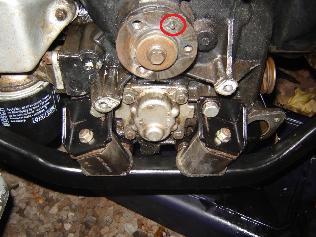

So, jetzt hab ich natürlich auch ein kleines Problem mit meinem Lüfterrad.
Hab das Rad mit Glasperlen gestrahlt und dazu die Riemenscheibe abgebaut. Danach das Lüfterrad wieder montiert, allerdings dabei nicht dran gedacht, dass die Markierung natürlich an ner bestimmten Stelle sein muss. :unbekannt:
Am Lüfterrad ist vorne ist auch eine Einbuchtung, kann mir einer von euch bitte sagen wo (oben/unten/li/re) diese Einbuchtung sein muss, wenn die Markierungskerbe auf OT steht?!?!?!?!? :dogeyes:
Vorab schon mal vielen Dank für Eure Hilfe!!!

Hallo Stephan,
das Problem ist nicht der Stift, der ist noch vorhanden und hat bei der Montage auch gut gepasst.
Mein Problem ist, dass ich zum strahlen die Riemenscheibe (das schwarze Teil) vom hinteren Teil (der mit den Schaufeln) abgebaut habe. Diese ist mit 4 Schrauben befestigt, kann also auch in 4 verschiedenen Positionen wieder angeschraubt werden. Hab also ne Chance von 25%, dass ich diese wieder richtig montiert hab... :wall:
Die Frage ist eben jetzt nur, was ist die richtige Position in Bezug auf die rot markierte Mulde, die im verbauten Zustand sichtbar ist?

Das ist doch die OT-Markierung. Also stell den ersten Zylinder auf Überschneidung und montiere die Riemenscheibe so, daß die Kerbe zur 0°-Position der Skala paßt. Unfalschbar! :wink:
Sie sollte dann ungefähr mit der Paßfedernut des Lüfterrades ausgerichtet sein. (Nur mal schnell auf Fotos im RLF nachgeguckt, nicht am eigenen Auto. Sieht so aus, als müßtest du sie um 90° gegen den Uhrzeigersinn verdrehen.)

Ähhh...ich dachte die OT-Markierung ist eine Kerbe aussen am Riemenrad?!?
Da ich eine 25% Chance habe und das Lüfterrad aktuell schon verbaut ist (Motor ist auch schon eingebaut), will ich die (Rest)Hoffnung nicht aufgeben und würde vor dem erneuten Ausbau gerne wissen ob ich nicht doch vielleicht zufällig die richtige Position gewählt habe. :?
@Stephan: Wär top wenn du heute Abend mal nen Blick auf dein ausgebautes Lüfterrad werfen könntest.
EDIT: Ah jetzt ja!!!
Clemens, jetzt hab ich glaub deinen Kommentar verstanden. Die Mulde und die Kerbe müssen in etwa übereinander liegen. Top Tipp mit dem RLF, da hab sogar ich´s jetzt verstanden!!! :gut:

http://forum.bulli.org/viewtopic.php?f= ... ad#p138000
Schau mal in diesem Beitrag,
dein Problem ist nicht neu :wink:

Top!!!
Genau das hab ich gesucht! :dance:
Hier werden sie einfach gut geholfen!!!
Werd ich morgen Abend gleich mal kontrollieren und ggfs. das Lüfterrad wieder ausbauen (hoffentlich geht das wieder runter) und die Riemenscheibe drehen.
