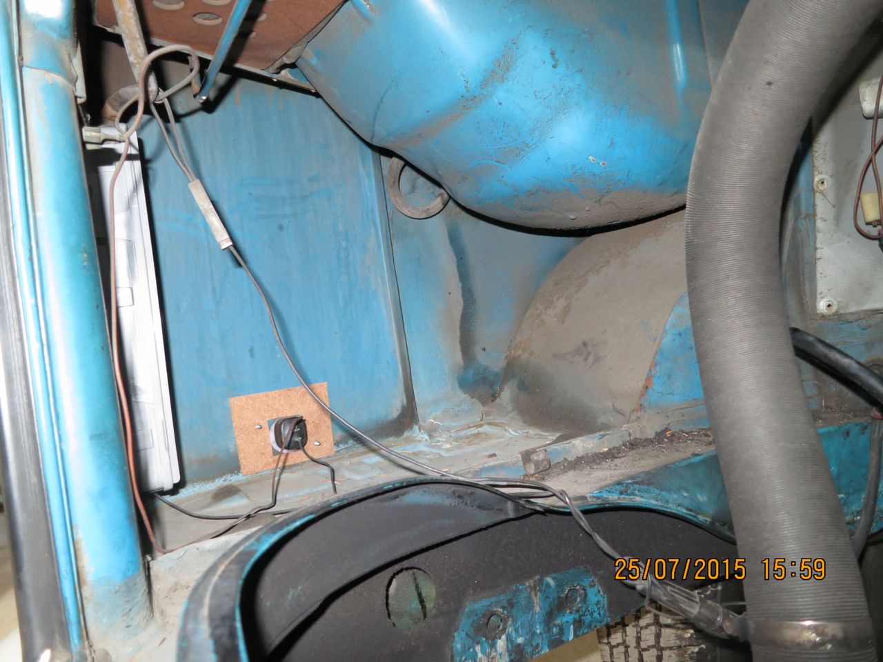

Thomas R.
- Beiträge: 396
- Registriert: 01.03.2015 14:29
Re: Sidemarker vorn: mit / ohne Lampe ?
Hallo Hendrik,
bei meinem US-Reimport (T2b) waren 3 der 4 Sidemarker in weiß und einer am Heck in rot. Vorne waren es Reflektoren und hinten waren sie beleuchtet.
Die Befestigung war bei meinem vorne mit Blechschrauben ins Türblech geschraubt. Da war vom Blech her nichts vorbereitet.
Hinten sind pro Sidemarker drei Löcher ins Blech gestanzt; zwei kleine für die Befestigung und ein großes für das Lampengehäuse. Auf einem deiner ersten Fotos kann ich nur das Loch für die Lampengehäuse erkennen. Vielleicht sind die kleinen zugeschweißt oder beim T2a war das anders?
Ich habe die Sidemarker wieder montiert, weil ich zu dem Zeitpunkt keine Lust hatte, die Löcher im Heck und den Türblechen aufwendig zu schließen.
Für die Zulassung in D mussten alle Sidemarker in gelb sein.
Vorne habe ich für die Befestigung wieder Blechschrauben verwendet, aber aus Edelstahl.
Hinten erschloss sich mir die Befestigung durch die kleinen Löcher nicht, daher habe ich eine Hartfaserplatte genommen, das Loch für das Lampengehäuse ausgeschnitten und die Sidemarker von außen durch die kleinen Löcher in die Hartfaserplatte geschraubt. Die Position der kleinen Befestigungslöcher kann man an der Position der Schrauben erahnen.
Eine Dichtung zwischen Sidemarker und Blech war bei den bestellten Ersatzteilen dabei, aber wasserdicht ist das nicht, weil das Blech sich schon ein bisschen wölbt. Die Unterteile der Sidemarker können der Wölbung zwar angepasst werden, aber die Leuchtenabdeckungen nicht.
Nach meinen TÜV-Prüfer genügt es für die Zulassung nicht, die rot beleuchteten Sidemarker am Heck "außer Betrieb" zu setzen. Wenn seitlich Reflektoren angebracht sind, müssen die gelb sein. So hat er das bei meinem abgenommen.
Gruß ……
Gruß ……
HeWeThue
- Vorstand IGT2
- Beiträge: 746
- Registriert: 16.10.2015 16:40
- IG T2 Mitgliedsnummer: 904
Hallo Thomas R.! Danke für deine Einbau-Tipps, da werd ich mal nach entsprechendem Material umsehen...
Hatte ja schon über ein wenig Silikon unter der Basisplatte nachgedacht, um es weiter abzudichten.
Aber erstmal heisst es auch die hässlichen Löcher durch die Teile verschliessen!
Vielen Dank!
In der rechten Tür sind sie offen, links verstopft und mit überlackiert... Von daher kann ich rechts mal problemlos probieren und links dann vorsichtig die Löcher wieder öffnen...Thomas R. hat geschrieben:Hallo Hendrik,
Darauf hab ich auch keine Lust... Hier in Mexiko interessiert es zwar gerade keine Sau, aber spätestens nach dem Re-Import wirds wohl interessant. Ich versuche es erstmal in rot hinten, notfalls müssen nochmal orange geordert werden.Thomas R. hat geschrieben: Ich habe die Sidemarker wieder montiert, weil ich zu dem Zeitpunkt keine Lust hatte, die Löcher im Heck und den Türblechen aufwendig zu schließen.
Ja, dämliche Sache! Läuft auch unter dem Motto, was dran verbaut ist muss auch funktionieren und zugelassen sein. Sidemarker-Light-Funktion ist aber nicht zugelassen, nur Reflektor und in orange. Erst Recht nicht ohne E-Prüfzeichen, was es für die SAE-Modelle nicht gibt. Ich hoffe auf Ausnahmeregelungen oder einen kulanten (zwecks der Originalität bedachten) Prüfer...Thomas R. hat geschrieben: Nach meinen TÜV-Prüfer genügt es für die Zulassung nicht, die rot beleuchteten Sidemarker am Heck "außer Betrieb" zu setzen. Wenn seitlich Reflektoren angebracht sind, müssen die gelb sein. So hat er das bei meinem abgenommen.
