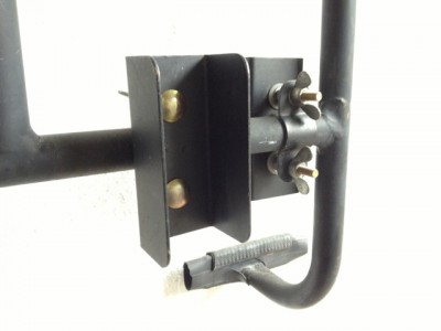

Schön geworden, der restaurierte Paulchen. Meiner ist so montiert
Der Dateianhang ImageUploadedByTapatalk1371017616.337451.jpg existiert nicht mehr.
und ich überlege, ob ich nicht doch in sogenannte Belastungsverstärker investieren sollte. Da wir nur zwei leichte Renner von je rund 12 kg beladen, fand ich das bislang nicht zwingend, aber ich habe auch keine Lust, dass die Regenrinne irgendwann runterkommt...
Weiß jemand zufällig, wozu diese Teile gut sind?

barabahau hat geschrieben:ich überlege, ob ich nicht doch in sogenannte Belastungsverstärker investieren sollte. Da wir nur zwei leichte Renner von je rund 12 kg beladen, fand ich das bislang nicht zwingend, aber ich habe auch keine Lust, dass die Regenrinne irgendwann runterkommt...
Hallo Barabahau,
mein alter Kumpel und Bulli-Veteran Uwe sagt immer, für zwei Räder braucht man keine Stützen. Wir haben sie dran, weil wir trotzdem glauben, dass die Stoßstange mehr Belastung abkann, als Heckklappenschloss- und Scharniere... Die Aussage von einem namenlosen Techniker von Paulchensystem am Telefon lautete auch, dass es bei zwei Rädern auch ohne Stützen ginge (auch in der Regenrinne). Gegen die Regenrinne spricht aber, dass man dann die Klappe nicht aufkriegt... Heißt also: wenn Regenrinne, dann ohne Stützen (wegen Ölstandskontrolle), wenn Stützen, dann Heckklappe...
Das Teil habe auch noch nicht gesehen. Kann es sein, dass das Bild verkehrt herum ist? Die im Bild unten zu sehenden Stützen sind doch die für die Regenrinne, oder?
