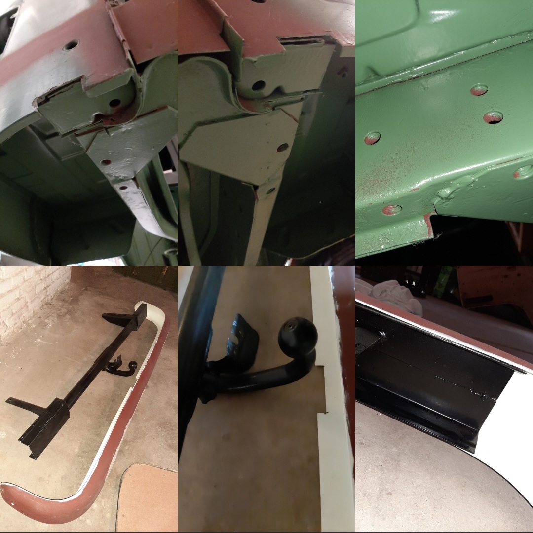

Hallo zusammen. Ich hocke grad schön in häuslicher Quarantäne und bin mal dazu gekommen, zu gucken wie die AHK an meinem 72er montiert ist. Es handelt sich um eine Westfalia F3070 für T2 ab 73.
Da der 72 nur 2 Befestigungsmöglichkeiten pro Seite an der Unterseite des Rahmens hat, wurden anscheinend nur 4 der 6 Bohrungen verwendet :flop:
Der Ecken hinten wurden ausgeklinkt um Platz für die AHK zu schaffen. An der Stoßstange wurde ebenfalls ein Stück rausgetrennt um für den Kugelkopf Platz zu machen. Befestigt wurde die Stoßstange dann nicht an den originalen Bohrungen sondern wie beim T2b an den Schilden der AHK. Dazu wurden neue Löcher in die Stoßstange gebohrt. Alles nicht so schön. Ich werde mir wohl hintere Stoßstangenhalter besorgen und die AHK nicht verbauen.

Hallo Erik,
suomi_bus*818 hat geschrieben: 07.10.2020 20:30 Ich werde mir wohl hintere Stoßstangenhalter besorgen und die AHK nicht verbauen.
… dann sieh zu, dass Du auch die richtigen bekommst, denn die vom T2a passen nicht. :wink:
(Beim T2 a/b ist der Stoßfänger gegenüber dem T2a um 20 mm höher gelegt.)
Stoßfängerträger hinten rechts ab Fg. -Nr. 212 2000 001 (bis '72er Modellende) 211 707 336 E
Stoßfängerträger hinten links ab Fg. -Nr. 212 2000 001 (bis '72er Modellende) 211 707 335 E
(Die meisten Händler sind leider mit den diesbezüglichen Teilenummern nicht sattelfest. :? )
PS: Ralf würde ich zutrauen, dass er Dich richtig bedienen könnte, Seite 131, Teile 056/003: https://www.ralfs-vw-teile.de/pdf/Teile_Bus_T2.pdf

Danke Norbert.
Hatte schon hier was gefunden
https://www.seefeldt.de/de/stossstangen ... 336-e.html

suomi_bus*818 hat geschrieben: 07.10.2020 22:16 Hatte schon hier was gefunden
Na, hoffentlich passt das, denn die schreiben etwas von für T2a. :?
… und wenn der Stoßfänger dann um 2 cm zu tief sitzt, dann weißt Du woran es liegt. :mrgreen:
Etit: Sorry, im Text steht ja etwas von T2a - 08/71-07/72, dann müsste es wohl doch passen, denn die haben offensichtlich nur das "b" vergessen. :unbekannt:
