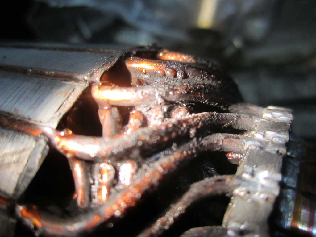

Dann habe ich noch den Anker raus genommen.
Der hat es leider hinter sich, da hat der Lack auf dem Draht der thermischen Belastung nicht standgehalten:

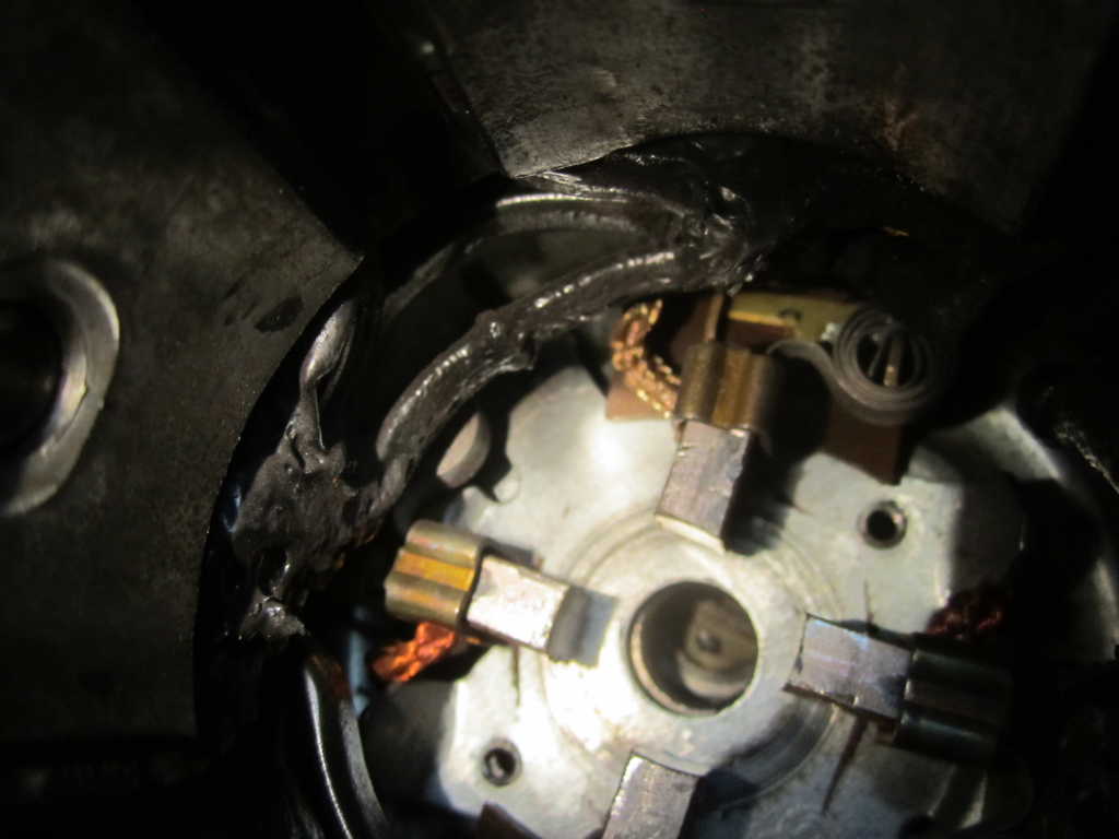

Und auch das Gegenstück sieht irgendwie mitgenommen aus.

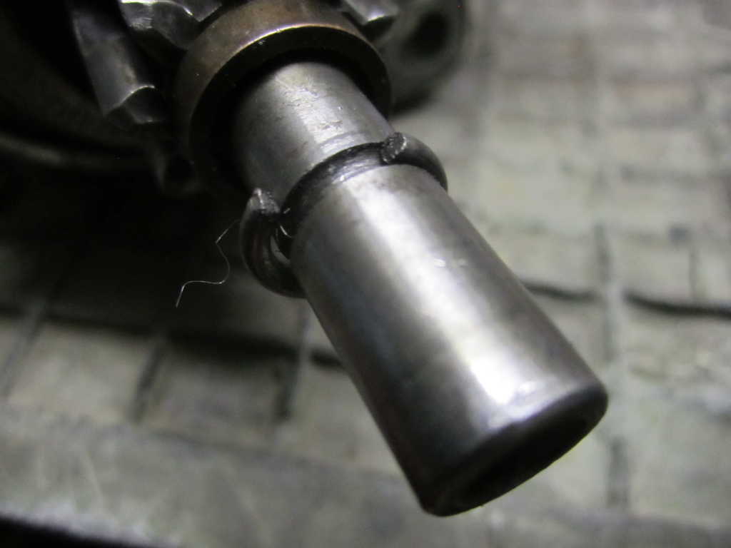

Sprengring auf die Achse gedrückt:
Der ist durch das runter nehmen geweitet.
Deshalb erst einmal mit der Zange so weit es möglich ist wieder zusammen biegen.
Und dann mit einem Abzieher den Überwurf wieder in Position bringen.
