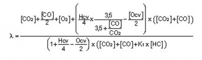

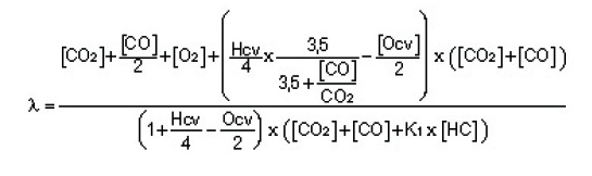

man sollte nicht alles an dem CO-Wert festmachen... :roll:
Der ist noch ein Relikt aus alten Tagen als man nur CO-Messgeräte zur Verfügung hatte. Heutzutage
benutzt man 4-Gas-Tester. Es wird CO,CO2,HC, und O2 gemessen und daraus der Lambda-Wert berechnet.
Fromel zur Lambdaberechnung
Allgemein kann man bei Vergasern die Gemischbildung mit der CO-Schraube nur bis irgendwo in den Teillastbereich beeinflussen,
danach bestimmen andere Düsen, Luftkorrekturdüsen, etc. das Gemisch. Soll heißen wenn ein Vergaser+Motor im Standgas "richtig" eingestellt ist, heißt das im Teillast und vor allem im Vollastbereich noch lange nicht das es dort auch passt.
