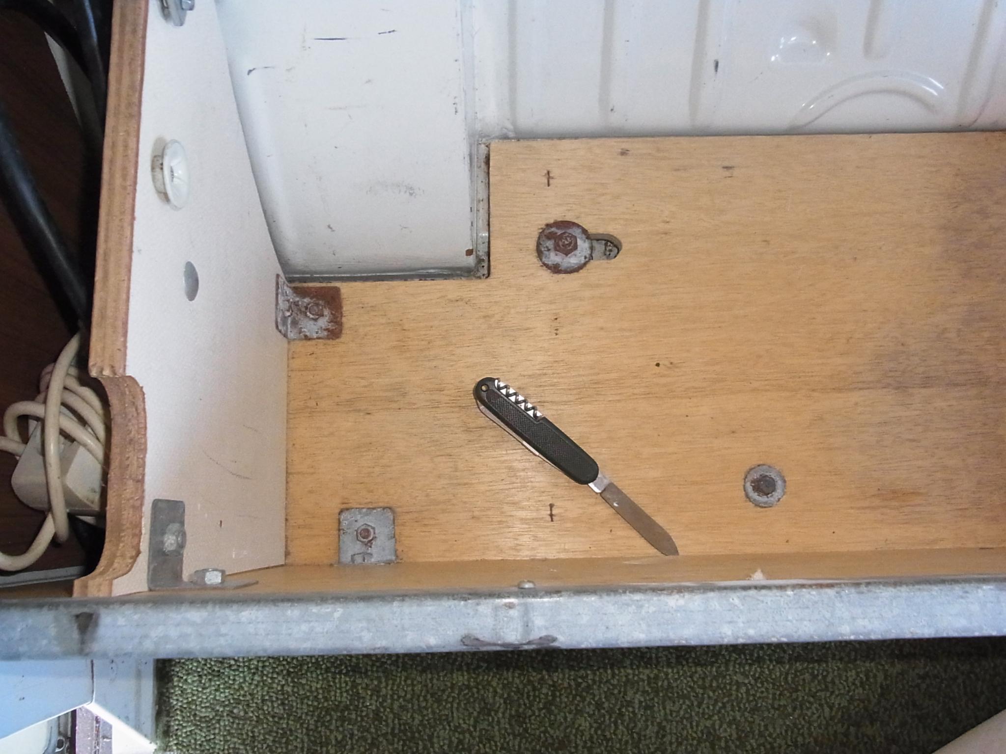

So, anbei jetzt die Seite aus dem Prospekt, in dem der PVC Boden beschrieben ist. Wobei ich mich erinnere, dass unser 1. Bus (Bj. 70 mit 74er Westi-Ausstattung) auch eher einen Linoleum- als PVC-Boden hatte.

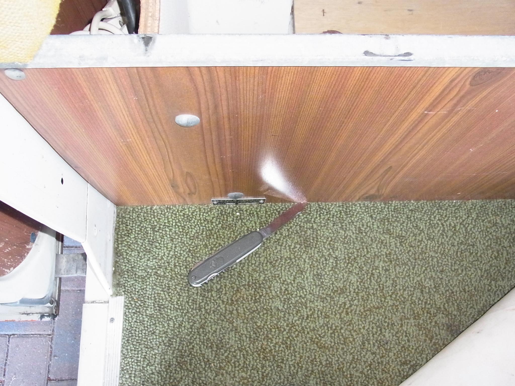

Außerdem 2 Bilder, die zeigen sollen, dass die Holzplatte unter der Rückbank hindurch geht. Das Taschenmesser kann unter die Seitenwände der Bank geschoben werden, also geht der Boden drunter durch!
Jens

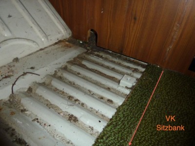

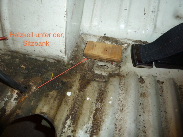

bei mir ist es zwar eine Berlin-Ausstattung, aber der Schichtenaufbau ist m.E. gleich, nur die Konturen und Aussparungen sind wohl etwas anders.

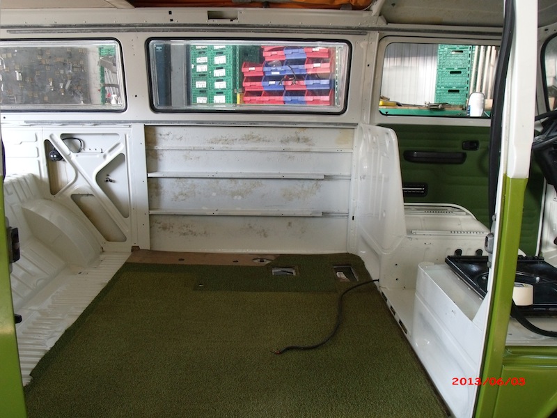

Bei mir war und ist eine dickere Weichfaserplatte, ca. 10mm und dann die dünne Hartfaserplatte, ca. 3 mm mit aufgetackertem Teppich verbaut.
Unter der dickeren Platte war zudem im Bereich der Schiebetür eine größere Sicke im Bodenblech mit Weichfaserplatte gefüllt.
Die Platten reichen ca. 5 cm unter die Sitzbank, siehe Fotos. Die Sitzbank selber wurde tlw. auch mit kleineren Holzkeilen unterfüttert.
Bereich Sitzbank hinten, Blick von Schiebetür nach rechts
Bereich Sitzbank hinten, Bereich Radlauf mit Keil, darunter Befestigung für Sitzbank (spezielle Schraube mit Kopfplatte)
Ich habe den originalen Teppich gereinigt und wieder drauf getackert. Ich lege dann aber einen ähnlichen, neuen gekettelten Teppich drauf, den ich hin und wieder herausnehmen kann (Teppich von Tretford, „Farn”). Lino ist aber wesentlich pflegeleichter...

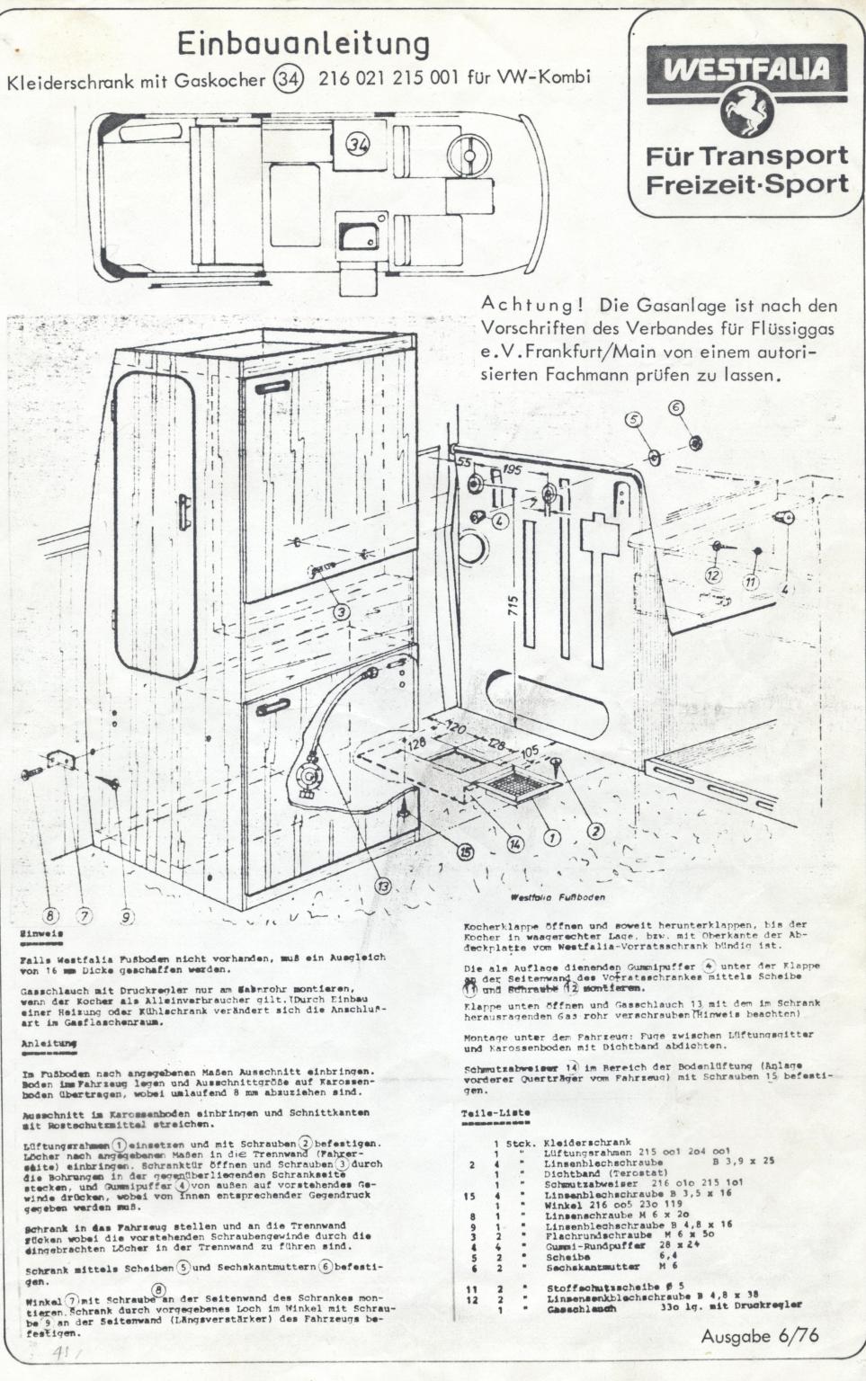

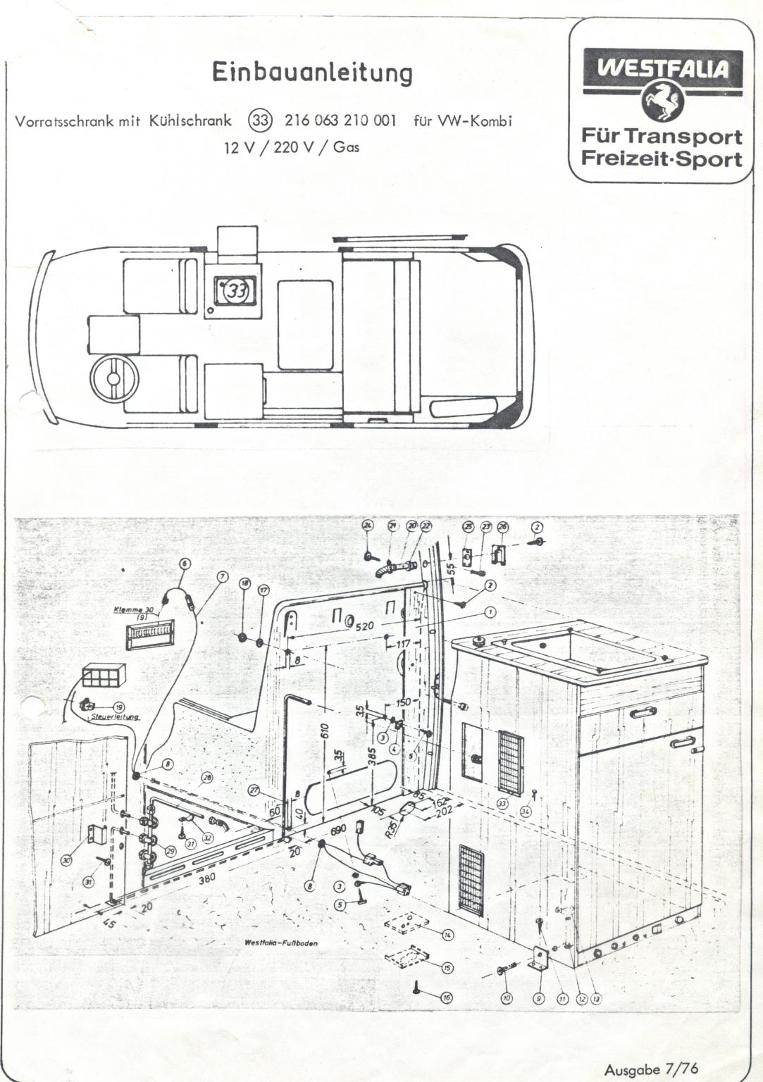

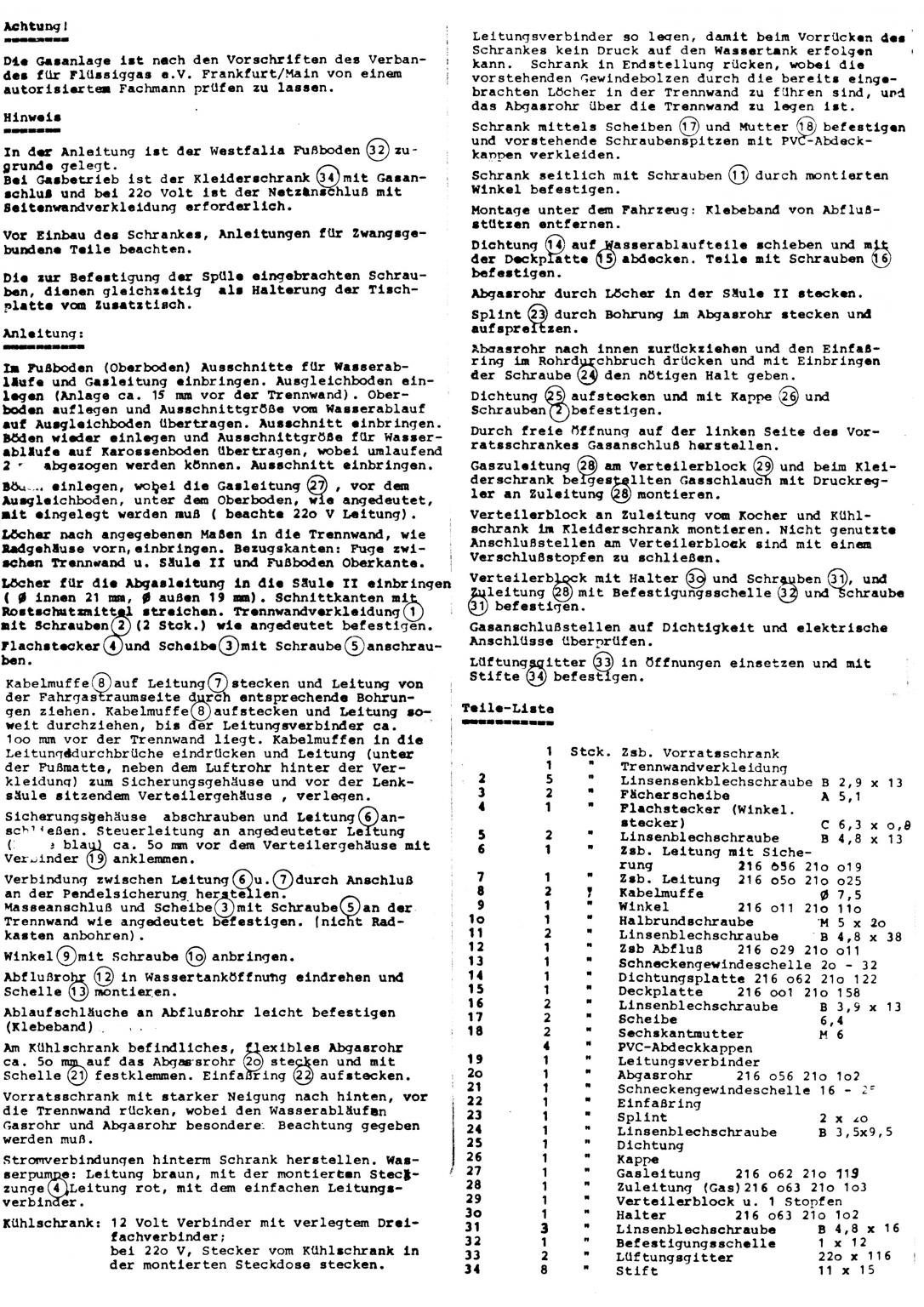

Ich suche ne Einbauanleitung für den Küchenblock,den Schrank wo der Herd drin ist und der Dachschrank.
Ist alles Westfalia Helsinki von 78.
Hat da jemad was?
Paul
T2B-78
Beiträge: 418
Registriert: 28.10.2012 17:51
Re: Einbau einer Westfalia Helsinki Ausstattung - Fragen
Beitrag von T2B-78 »

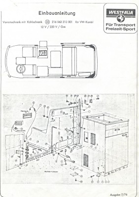

Hallo Paul,
hier die 3 Seiten der beiden Schränke. Hoffe das hilft Dir weiter.
Ob ich den Dachschrank noch habe, muss ich mal nachschauen.
Jens
