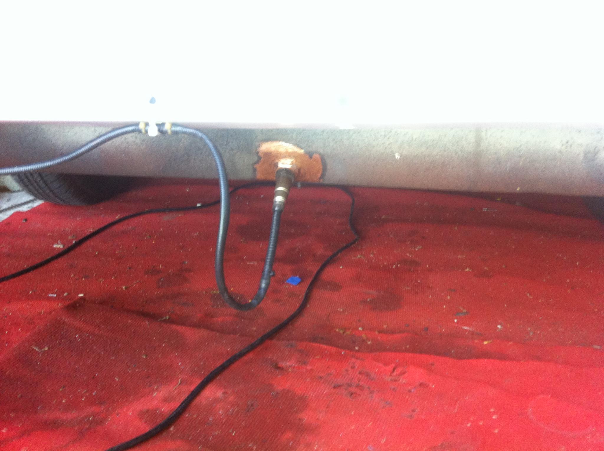

Hallo Thomas!
Leider habe ich kein Kat-Ersatz-Rohr. Mein Auspuff gleicht bis auf einem kleinen Abgang (ex. Abgasrückführung stillgelegt)
einer Deutschen Abgasanlage. Daher meine Idee mit der Sonde im Topf.
Im Anhang findest du den Halter den ich derzeit verwende.
Morgen mehr davon,
Danke und Gruss,
Niko

Hi Nico,
das Teil sieht auf den ersten Blick Brauchbar aus.
Im Stand kannst du ja noch etwas in den Auspuff stecken,
damit keine Luft zurück ins Rohr kommen kann.
(Stahlwolle z.B.)
Dann kam mir gerade noch der Gedanke mit deiner Stillgelegten Abgasrückführung.
Da kannst du auch noch das Gestänge zwischen Drosselklappe und AGR Ventil raus nehmen.
Wenn das AGR Ventil in Ordnung ist, ist das dann geschlossen.

- Sonde in den Endtopf eingeschweißt um evl. Fehlmessungen zu vermeiden.

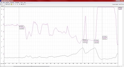

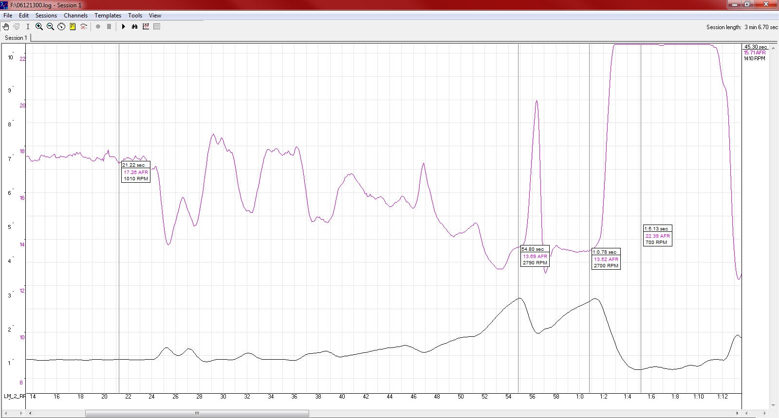

Was mir aufgefallen ist: Wenn ich (Bus steht still) Gas gebe und dann loslasse, knallt er ein wenig. Während der Fahrt höre ich das nicht, weils nicht so laut ist.
Das liegt an dem zu "Fetten" Beschleunigen, oder?
Gruß, Niko
Beiträge: 5104
Re: CO-Wert einstellen Typ-4 GD US-EInspritzer L-Jetronik
Moin Nico,
die Sonde "fest" zu verbauen war sicherlich schon mal eine gute Idee.
Ich bin aber immer noch erstaunt über deine Messwerte.
Bei einem AFR Wert von 20 bei 700 UPM würde ich eigentlich erwarten, das der Motor aus geht.
Hast du denn die Platte anstelle des AFR Ventils mit Silikon abgedichtet?
Nicht, dass es jetzt wieder da durch Pfeift....
Du solltest auf jeden Fall einmal alle Falschluftquellen ausschließen,
bevor du mit den Einstellversuchen weiter machst.
Und dann immer nur bei betriebswarmen Motor einstellen, sprich vorher solltest du mindestens 2-3 Km gefahren haben, bevor du dich an die Einstellarbeiten machst.
Die Köpfe sind bei unseren Bussen extrem schnell auf 80° aufgeheizt. Das geht auch im Stand innerhalb von 2-3 Minuten.
Und dann ist deine Warmlaufphase für das Steuergerät beendet und du kommst da in Messbereiche, wo der Motor in Wirklichkeit noch relativ kalt ist und etwas mehr Benzin vertragen könnte.

wie du schon festgestellt hast, ist er auch arg am würgen bei 700 UPM mit 20 AFR.
Diesen Wert habe ich immer, sobald ich Gas gebe, und dann vom Gas gehe.
Setze ich ihn allerdings langsam bei 1000 UPM ab, hält er diese auch.

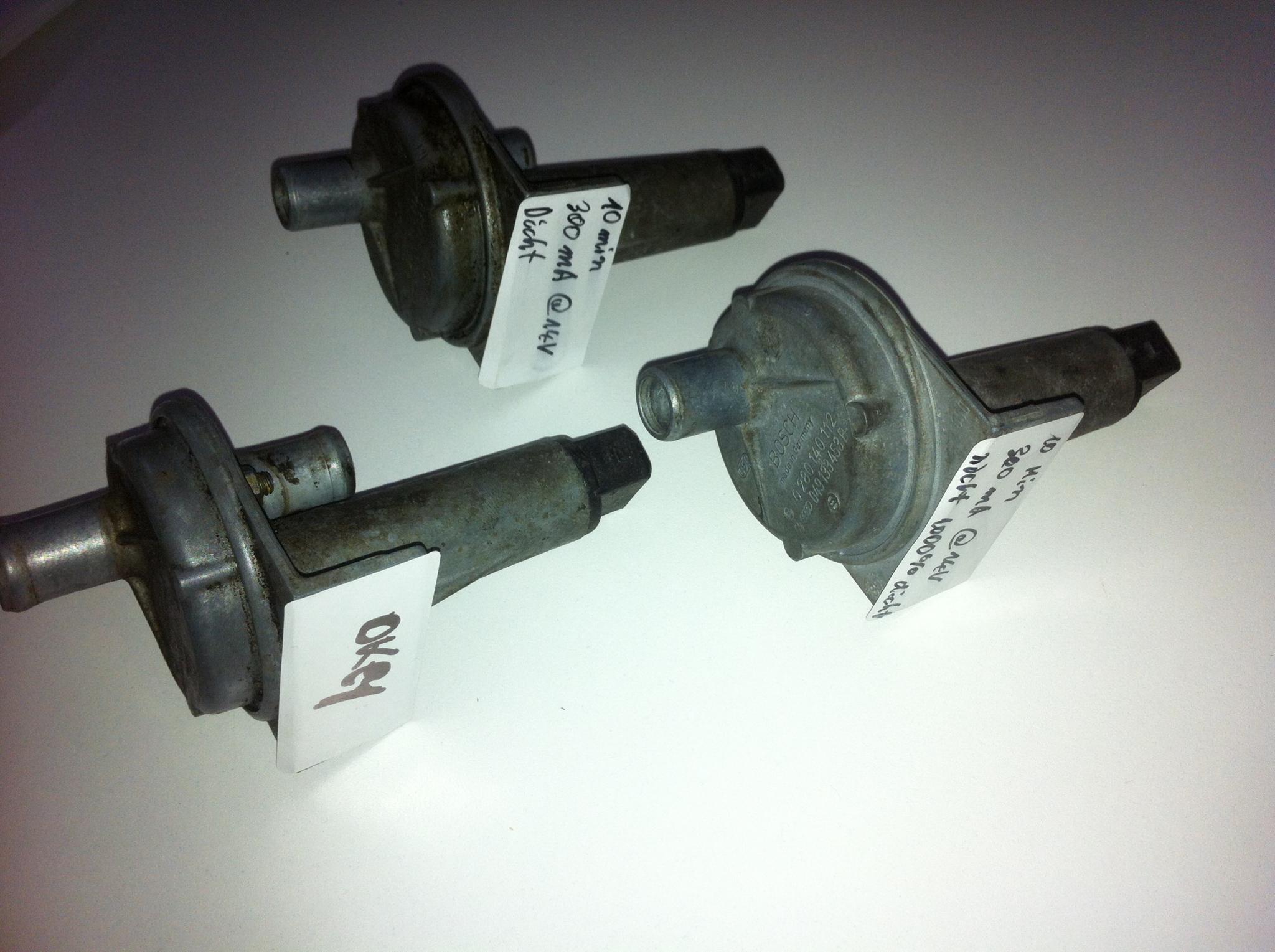

Frank_Hopfner hat geschrieben: Vorweg zum Thema Zusatzluftventil: Habe grade ein Dreierpack in der Bucht geschossen.
...Das Dreierpack ist soeben eingetroffen.
2 davon sind wirklich Top, sind nach ca. 7-8 Minuten komplett dicht.
Eines Davon ist leider nicht so der Hammer. Man merkt zwar eine Veränderung, aber es wird nicht komplett dicht.
Keine so schlechte Quote mit nur 33% Ausschuss :thumb:
1 Baue ich selber ein, eines habe ich für dich, Andi, reserviert.
Bitte melde dich bei Interresse. Bosch 0 280 140 112
Weiter nach Falschluft zu suchen, bin ich leider nicht dazugekommen.
Morgen hoffe ich.
NIko

Hallo Niko,
ich hatte mir schon einen 0 280 140 164 besorgt, hab ihn außerhalb des Busses getestet, funktioniert.
Wird demnächst mal eingebaut.
Evtl. braucht noch jemand gerade einen ?
