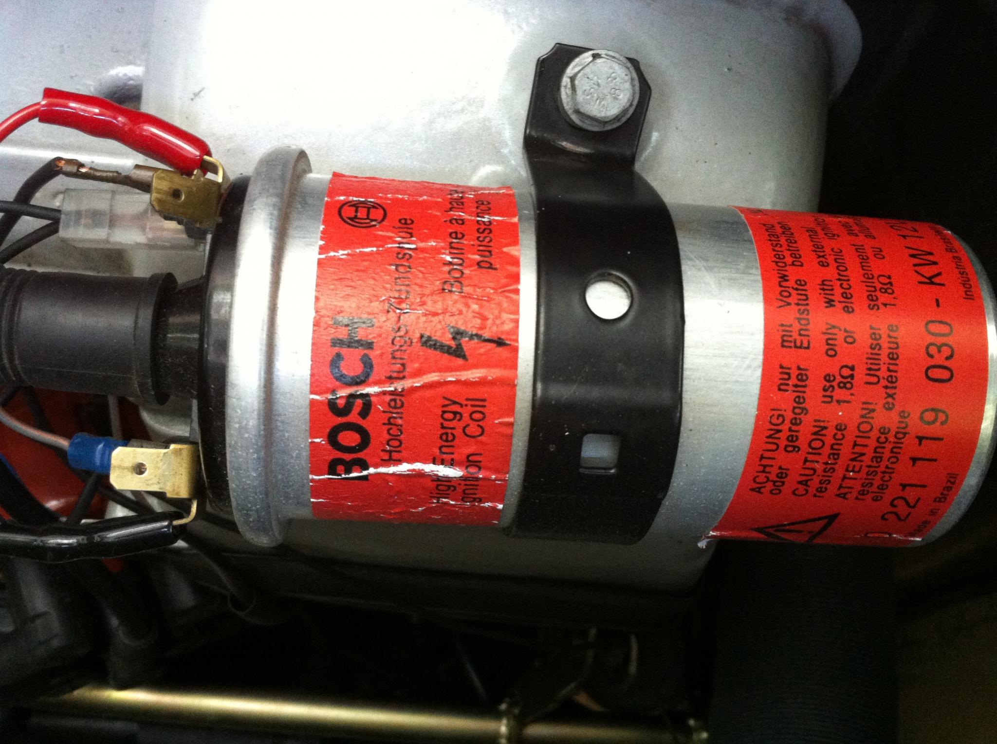

Zunächst die Zündspule:

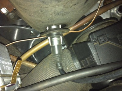

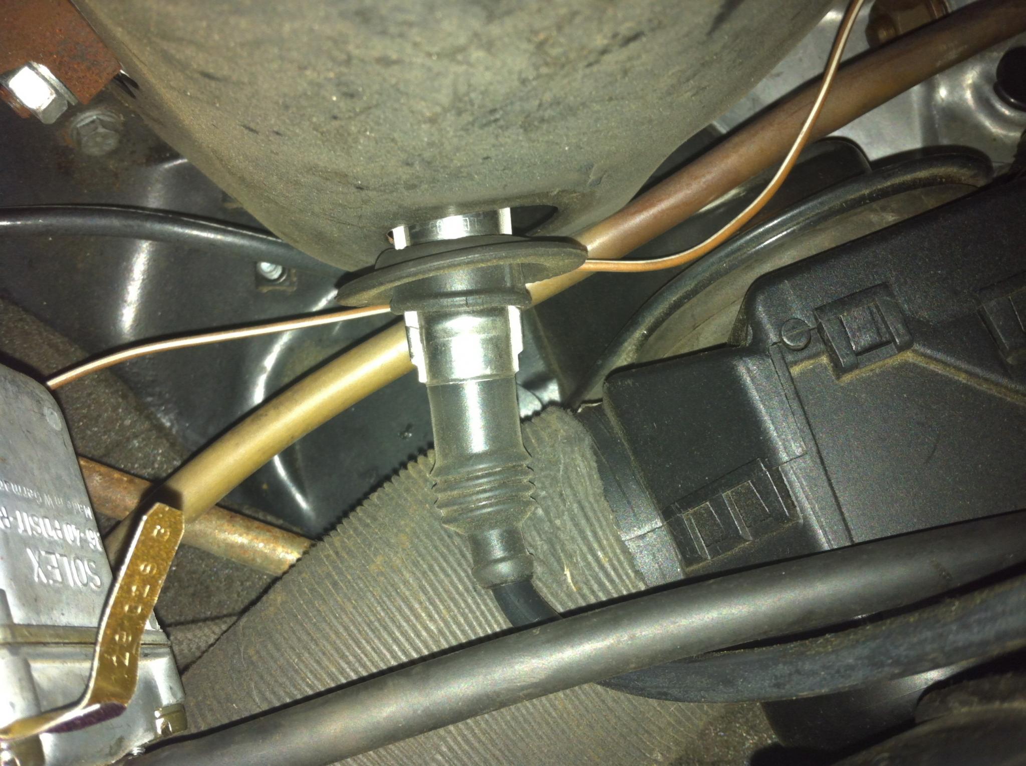

Von den Kerzensteckern kann man nur an den vorderen noch das Oberteil sehen:
Keine Ahnung, wie ich die jemals hinten abkriegen soll. Ich glaube, die hat mir schon Bulli Mamero verpasst?
Also: was habe ich da?
PS: warum das iphone die Bilder nun falsch herum zeigt - keine Ahnung. Kriege ich nicht gefixt.

Meine Kerzenstecker sehen auch so aus. Ist eine Sch...- Arbeit, die hinteren loszufriemeln.
Letztes Mal habe ich (gaaanz vorsichtig!) mit einer Spitzzange dran rumgeprokelt, um die rauszukriegen.
