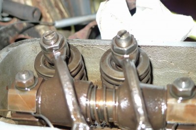

Ich glaube das Dich das so "genervt" hat, das Du schreiben wolltest "überprüft die Position der Madenschraube im Kipphebel"?
Die Madenschraube wird wohl nicht länger geworden sein, so dass sie weiter rausgedreht werden mußte, um wieder
Spiel zu haben? :unbekannt:
Aber Du sagtest dann ja richtig: "daß sich entweder das Ventil gelängt hat oder aber, daß sich wieder der Sitz eingearbeitet hat."

danke für´s Kontolllesen - jepp ne Madenschraubenverlängerung wäre natürlich ´n Traum. Vielleicht sieht man das auf dem nachstehenden Bild: Am rechten Kipphebel steht die Madenschraube - wie ich eben finde: deutlich erkennbar - weiter hervor:

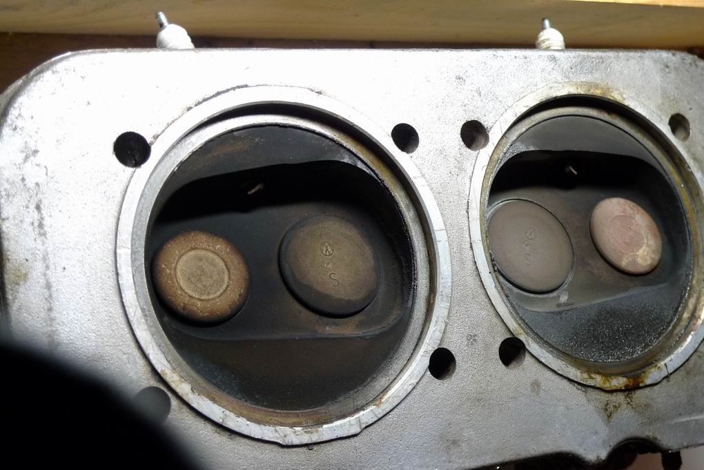

War leider das Einlaßventil, hier mal ´n Bildchen vom ab´en Kopf:
Wir reden vom 3. Ventil von links gesehen. Sieht nicht so dramatisch aus - aber ich glaube, wenn man genau hinsieht kann man erkennen, daß es schon etwas tiefer sitzt, als das entsprechende Ventil am anderen Zylinder. Außerdem wird wohl die Führung ausgeschlagen sein - um den Teller herum hat sich auch schon Material entfernt.
Oder was meinst Du/Ihr?

Das ist haargenau wie bei mir, hast du das Ventil schon draußen?
Was macht dein Sitzring?
(meiner war lose)
