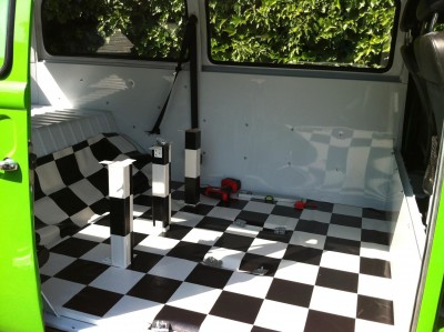

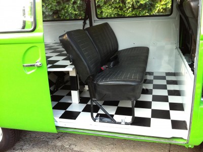

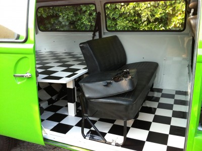

habe zuerst ne Holzkonstruktion gebaut (Marke Eigenbau :mrgreen: ) und dann über das ganze einen schwarz/weiß karierten Pvc Boden gelegt. Habs bei living floor bestellt da gibts verschiedene stärken, ich hab die dünste genommen würds aber jetzt ein tick stärker nehmen ( http://www.livingfloor.com/bodenbelaege ... 3m/a-8426/ ) befestigt hab ich das ganze am holz mit doppelseitigen Klebeband?!?!
Leider muss ich Mani zustimmen mit den "Wellen machen :( " da es die Hitze wirklich nicht ganz aushält aber sieht trotzdem net schlecht aus wie finde ich, is hald geschmakssache :D !!!
lg Andy

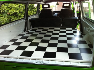

So Leute, habe mich zwischenzeitlich auch für nen schicken Fußboden entschieden und war ein wenig fleißig:
Den Unterbau haben wir aus einer Siebdruckplatte verarbeitet, deren Unterseiten mit einer Oberflächenfräse angepasst wurden, sodass sie nun "satt" aufliegt. Das Blech unter der Platte wurde zur Sicherheit mit Hohlraumwachs konserviert und die Platte an einigen Punkten mit Karosseriedichtmasse fixiert. So sollte ein späteres Wackeln oder Klappern nicht möglich sein.
Der Belag ist Linoleum in 3mm Stärke. Sieht meiner Meinung nach gut aus und hat ne hohe Beanspruchungsklasse! Verklebt habe ich das Linoleum mit Kraftkleber. Liegt jetzt ein paar Tage drin und hat bislang keinerlei Wellen oder Beulen geworfen...
