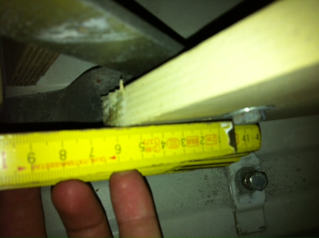

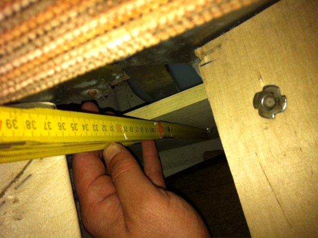

War gestern nochmal beim Bus, hab ein paar Bilder gemacht aber das war alles nicht so einfach und dementsprechend sind die Bilder geworden.
Die Befestigungen sind ca 25 und 5,5cm unterhalb der Oberkante des seitlichen Bretts.
Ich glaube das ist alles wenig aussagekräftig. Ich werde die Bank übernächstes We mal rausholen und es mir genauer angucken.

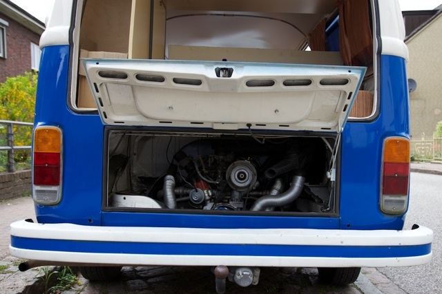

Was mich hier irritiert... wie hoch ist der Teil über dem Motor? Also der Schaumstoff der dort liegt? Denn der Klappmechanismus ist ja so konstruiert, dass wenn du von Situz auf Schlafposition umstellst, die Sitzfläsche hoch kommt. Eben auf das Nieau von der Motorraumabdeckung.
Das kommt bei deinen fotos auch nicht so richtig raus. bitte mal Heckklappe auf und Foto machen.

Im "Archiv" hab ich das Bild gefunden, ich hoffe es gibt etwas Aufschluss.
Ist ein ziemlich dicker Schaumstoff...
Viele Grüsse
Beiträge: 6661
Re: Klappbankscharniere zu hoch? Sitzen nur gebückt möglich
Hallo Hansen,
da hat aber jemand seine dicke Federkernfünfzonenwintermatraze mit an Bord, oder :mrgreen:
Die Westfalia ist vielleicht gerade mal halb so dick:
