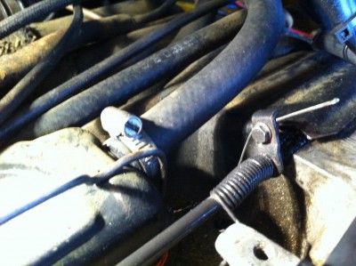

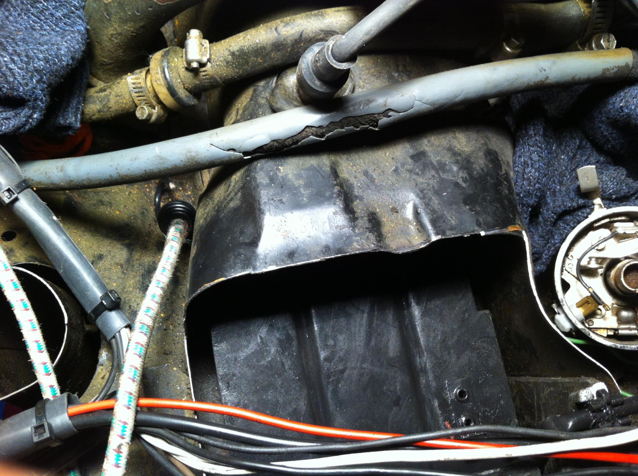

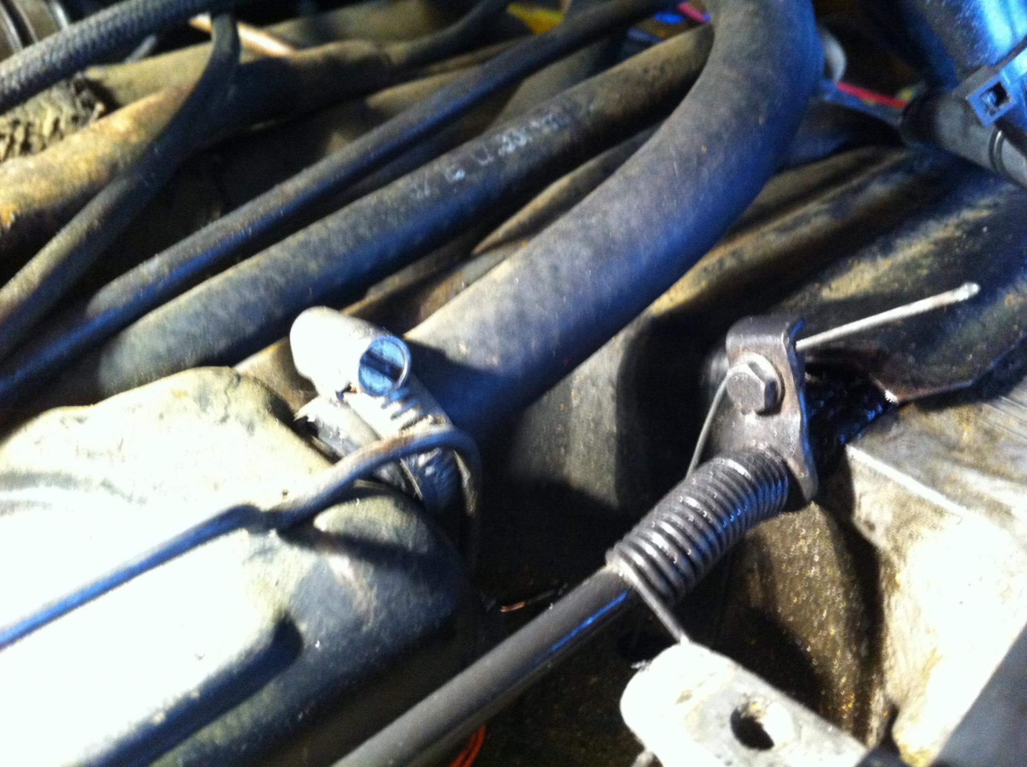

Also:
Meine Freundin war grad bei Ralf's VW Teile und hat ein Hitzeschutzblech gekauft.
Ich werde dann das verbauen und das Klimaanlagen-Loch Schließen.
Auch werde ich die noch ausstehende Fühler-Kallibiereung bei 100Grad machen.
Im geöffneten Zustand steht bei meinem Motor die Aufnahme für das Seil des Thermostat senkrecht nach oben
Ich werde die Klappenmechanik nochmal Prüfen. Auch bin ich heute abend bei Bekannten mit T3-CU wo ich mir die Sache nochmal ansehen kann.
Es ist ja so, das die Klappe links andersherum funktioniert als die Klappe rechts. Ich schau mir das nochmal an. Anbein zwei Bilder. Diese wurden wohl bei Raumtemperatur aufgenommen.
Öl ist genug drin. Viele male habe ich das Öl schon mit dem alten Peilstab gemessen.
gruß, Niko

Frank_Hopfner
Beiträge: 800
Registriert: 20.11.2012 19:59
Re: Öltemperaturproblem trotz Zusatzkühler Typ-4
Beitrag von Frank_Hopfner »
Hallo!
Eure Erfahrungen beruhigen mich - Allerdings klärt das noch nicht die Frage, warum mein Motor 12O Grad mit Kühler hat, wenn Ihr ohne Fahrt!
Ich muss wohl erst Schrauben und die Bleche einbaun!
Gruss, Niko
B.C.
Beiträge: 1943
Registriert: 05.05.2006 11:57
IG T2 Mitgliedsnummer: 490
Beitrag von B.C. »
würde ich auch so machen, Niko. Bau' mal erst die Bleche ein.
120 Grad mit Zusatzölkühler halte ich auch für zu hoch. Was mir noch einfallen würde: die Auspuffanlage. Ist die "zu" und hat zuviel Staudruck?
Viel Erfolg!
Björn

BoM
Beiträge: 259
Registriert: 26.07.2008 19:47
Beitrag von BoM »
Du hattest ja viel mit Deiner Gemischaufbereitung zu tun (habe mir jetzt nicht die 4 Seiten komplett durchgelesen). Stimmt das Kerzenbild denn jetzt, oder sind die wieder "weiß". Nicht, dass doch noch irgendwo Falschluft im Spiel ist.
Persönlich tippe ich aber auch auf das fehlende Auspuffblech.
