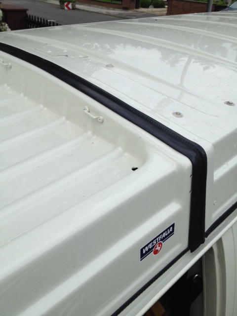

Sodele... Kurzer Bericht...
Habe vorne unter die Wanne mal so n' Tesa Fensterdichtungsband gefummelt. Is' n' Tacken besser geworden, aber lange nicht so gut wie's im Originalzustand mal war... Denke es führt kein Weg ´dran vorbei die Halterungen so beizubiegen, das die Wanne komplett aufliegt.
Die "Dichtung" zum Klappdach hingegen habe ich halbwegs hingekriegt. Nach jeder Menge Ausrichterei liegt sie jetzt recht ordentlich an. Dennoch aber auch hier kein Vergleich zum Original...
Wahrscheinlich muss aber mit den Repro Dichtungen halt doch n' bisschen Aerotape verarbeitet werden... Unschön bei den Preisen...
