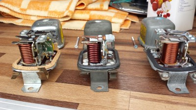

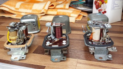

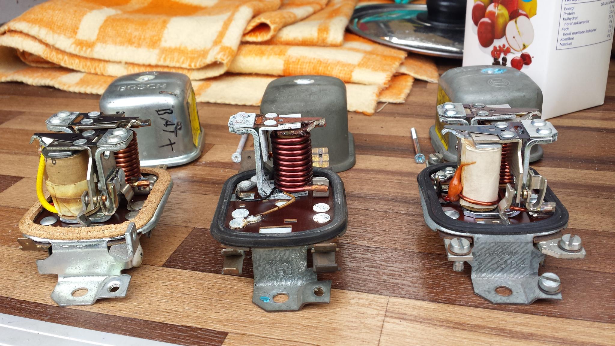

Hab den Regler oder besser die Regler jetzt mal aufgeschraubt.
Hab alle aufgemacht, um für mich evtl kleine Unterschiede festzustellen.
Was meint Ihr jetzt?
Ganz links liegt der eingebaute.
Beiträge: 7399
Re: Generatorenproblem in Dänemark
Polle hat geschrieben:Ganz links liegt der eingebaute.
Der sagt "30A"! Für jeden Geschmack was dabei! 8)
Auf dem ersten Foto sieht man knapp oberhalb der Korkdichtung so'n Doppelkontakt. Ist die Zunge zwischen den beiden äußeren Anschlägen beweglich? Falls nein, losbrechen und die Kontaktflächen vorsichtig mit 'ner Schraubenzieherklinge etwas sauber schaben.
Auf der gegenüberliegenden Seite (zweites Foto) dito! Du siehst die weißen Brandspuren auf der Kontaktfläche. Weg damit!
