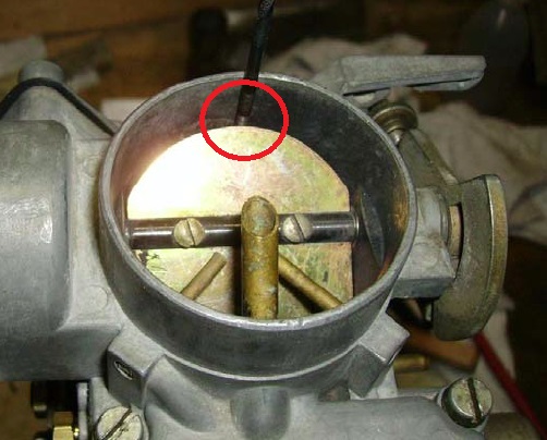

wenn ich mir die sache mit dem zu strammen gaszug überlege, ist die wirkung doch genau jene, dass die drosselklappe im stand einfach zu weit offen ist. richtig?das gleiche problem kann meines erachtens ja auch auftreten, wenn die startautomatik falsch verdreht ist - oder?! --> leider gibt es bei diesem vergaser keine makierungen für die entsprechende grundeinstellung. derzeit habe ich die automatik so verdreht, dass ein 2mm spalt an der drosselklappe bleibt --> stimmt das überhaupt so? --> diese einstellung habe ich dem pdf. von weiter oben im beitrag entnommen.
die sache mit dem vergaser zerlegen möchte ich mir noch einwenig aufsparen, da dies meines erachtens rel. viel arbeit macht.
lg, chris
danke mal für all die Hinweise!

hi steve,
ja, die stift habe ich so eingestellt wie du beschrieben hast. was ich meine betrifft den drosselklappenspalt wie in der abbildung gezeigt.
lg, chris

Re: Problem: Leerlaufdrehzahl einstellen
ah...ich meine natürlich die starterklappe.....sorry!

Hi Chris,
was Du da im Bild eingestellt hast, ist die Startautomatik. Mit dem Drosselklappenspalt bzw. Drosselklappenanschlag ist die letzte Einstellung in Deinem .pdf gemeint- die Drosselklappe ist die richtige "Gasklappe", technisch gesehen hat der Vergaser zwei Klappen, eine für den "Choke" bzw. die Kaltstartautomatik und eine für's Gas geben
Jedenfalls: hast Du die zweite Einstellung mit der Einstellschraube auch getätigt (bei "warmer", sprich offener Kaltstartautomatik, wie im pdf beschrieben)?
