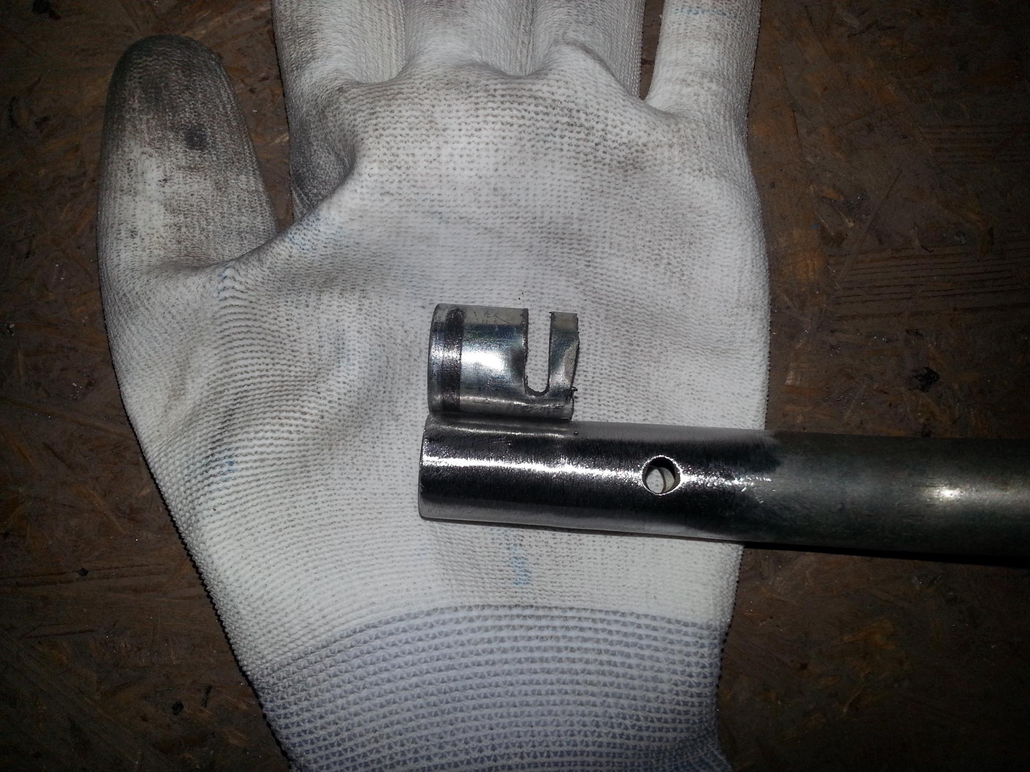

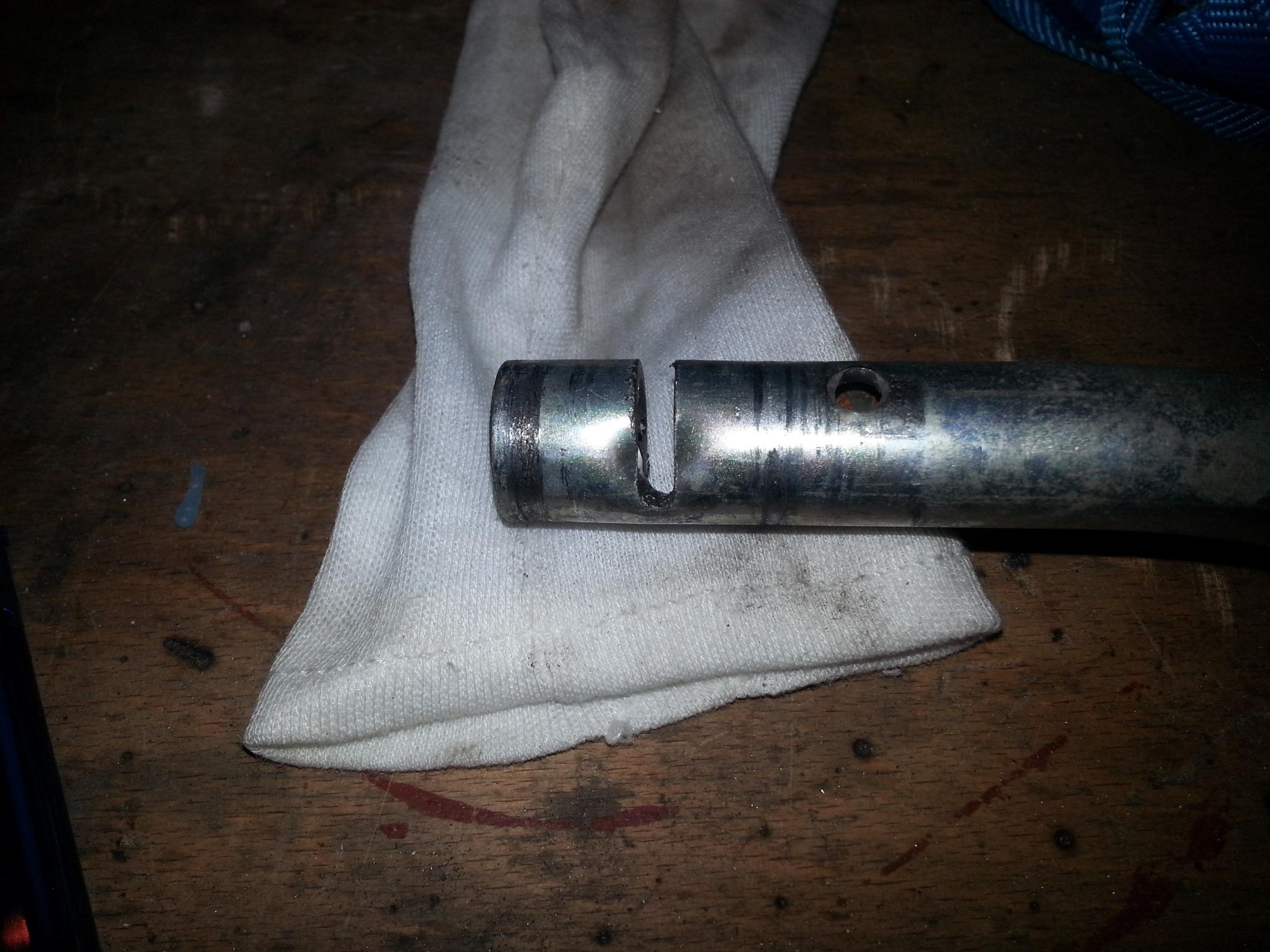

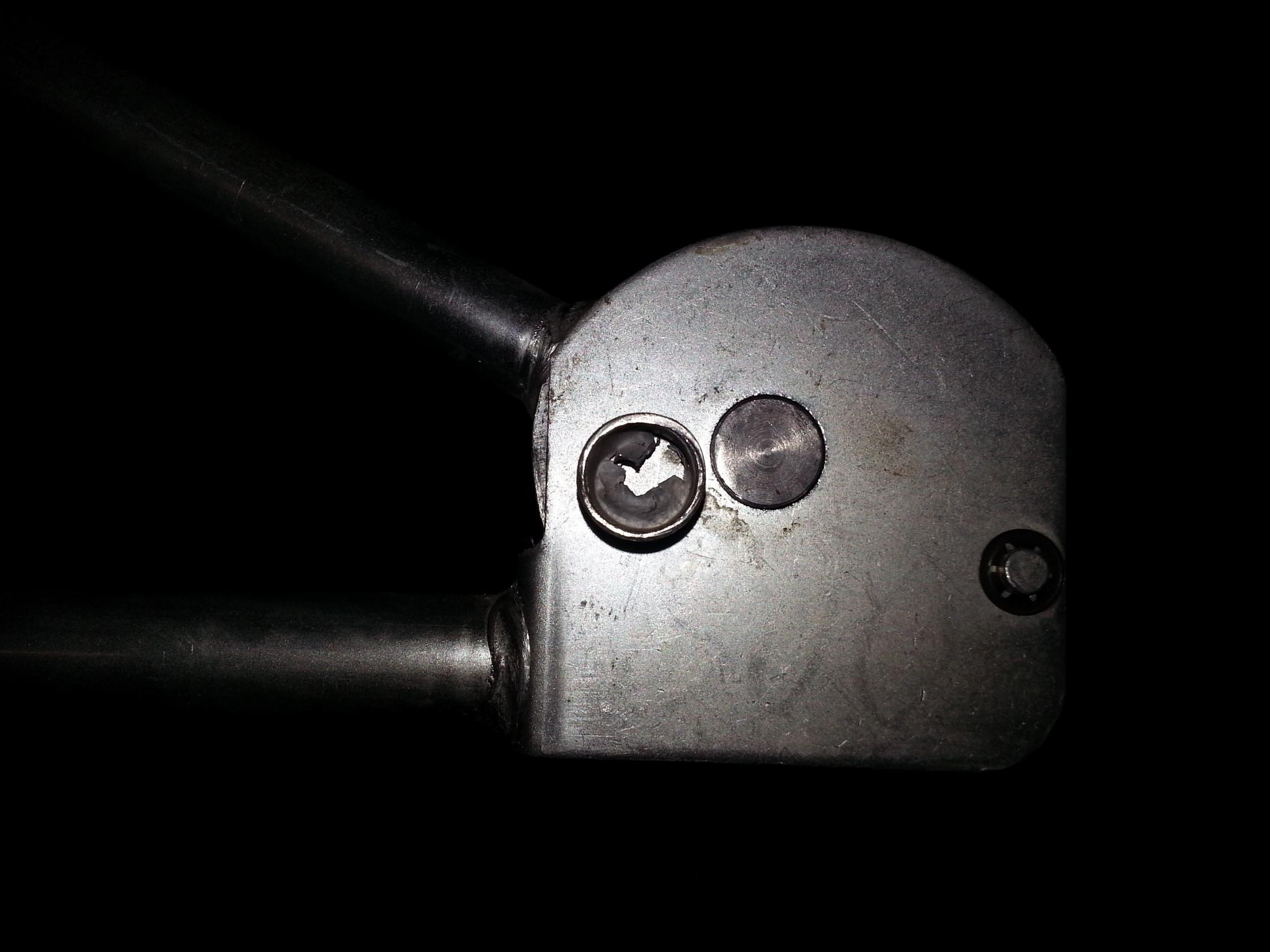

Re: Gestänge Aufstelldach Westfalia
Sodele,
Dank Werner und Andy ist mein Gestänge vor dem Totalausfall wieder heile!
Werner hat mir einen Achsstummel ähnlich dem von Holzbulli gedreht, Andy hat den fachmännisch versenkt.
Anbei ein paar Bildchen.
Urzustand:
Vorher-nachher:
Das in der Hülse ist das eingelaufene Material:
Das sollte bis zum Ende reichen!
Beitrag von Werner*105 »
bigbug hat geschrieben:Sodele,
Fehlt nur noch der Abschmiernippel!!
