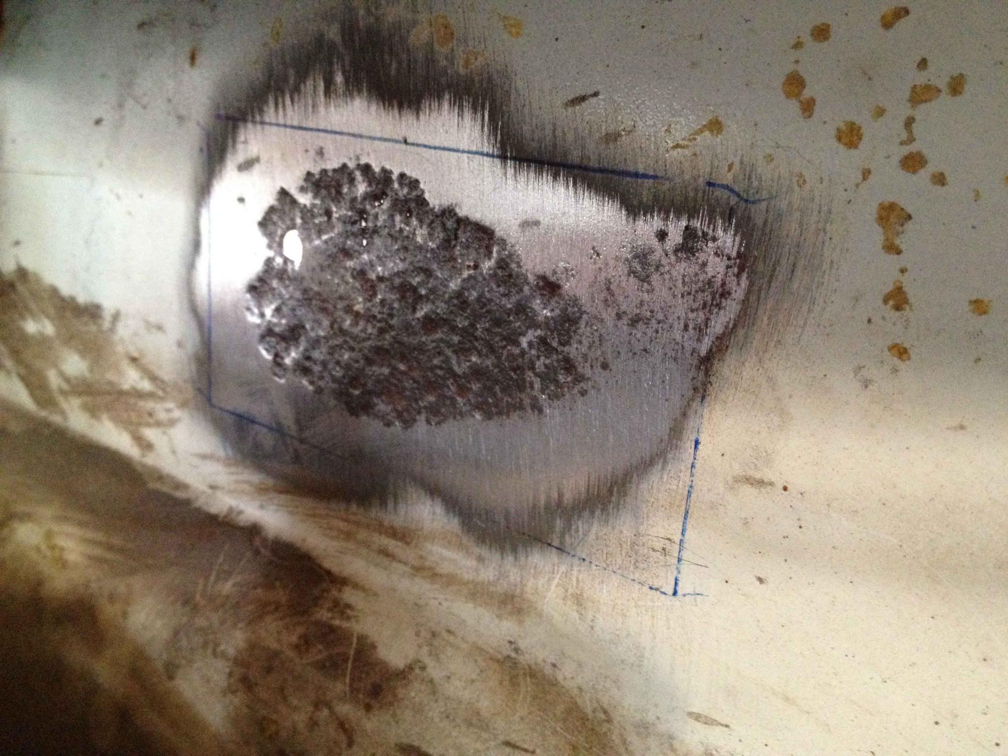

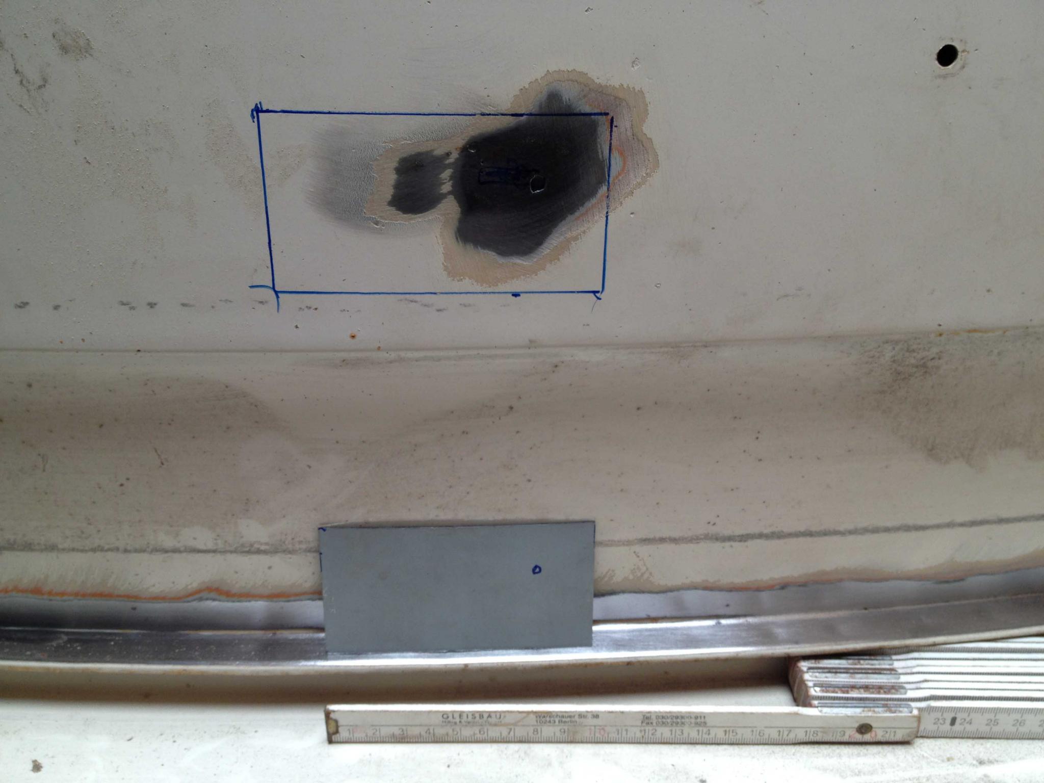

Habe da nochmal ´ne Nachfrage in eigener Sache:
Ich will im Bereich des Wischwasserbehälters ein ca. 5x10 cm großes Stück Blech in der Frontmaske ersetzen. Wenn ich das ebenfalls wie oben beschrieben stumpf gestoßen verschweiße jedoch ohne Hammerschlag, wie sieht da die Prognose bezüglich Verzug aus? Wie sind da Eure Erfahrungswerte, gibt es allgemeine Regeln, wo die Grenzen liegen (z.B. 10cm Schweißnaht auf 100 cm Blech o.ä.)?

sogenannter Pilgerschritt....
das heißt immer Punkt für Punkt kreuz und quer...mit genug Zeit dazwischen.
So lange bis es keine Lücken mehr gibt.
Grüße Daniel

Volvo-boy hat geschrieben:... das heißt immer Punkt für Punkt kreuz und quer...mit genug Zeit dazwischen.
:yau: , sehe ich auch so. Auf das neue Blech einen Nagel punkten, so dass man es halten und im Ausschnitt fixieren kann. Dann die diagonalen Ecken anpunkten. Rest wie bereits beschrieben. Um die Wartezeit zu verkürzen, kreisende Bewegung (von groß nach klein) mit Pressluft, soll besser sein als mit nassem Lappen.
Da das ganze Übung erfordert, vielleicht vorher einmal an einem Spielobjekt ausprobieren. :wink:

und wichtig ist das das einzuschweissende Blech zu allen Seiten ein wenig Spiel hat, da es sich noch etwas ausdehnt. Sonst kannst du noch so langsam schweissen und hast hinterher eine Beule drin.
Wenn möglich von innen Wärme rausnehmen z.B. mit Kupferblock
