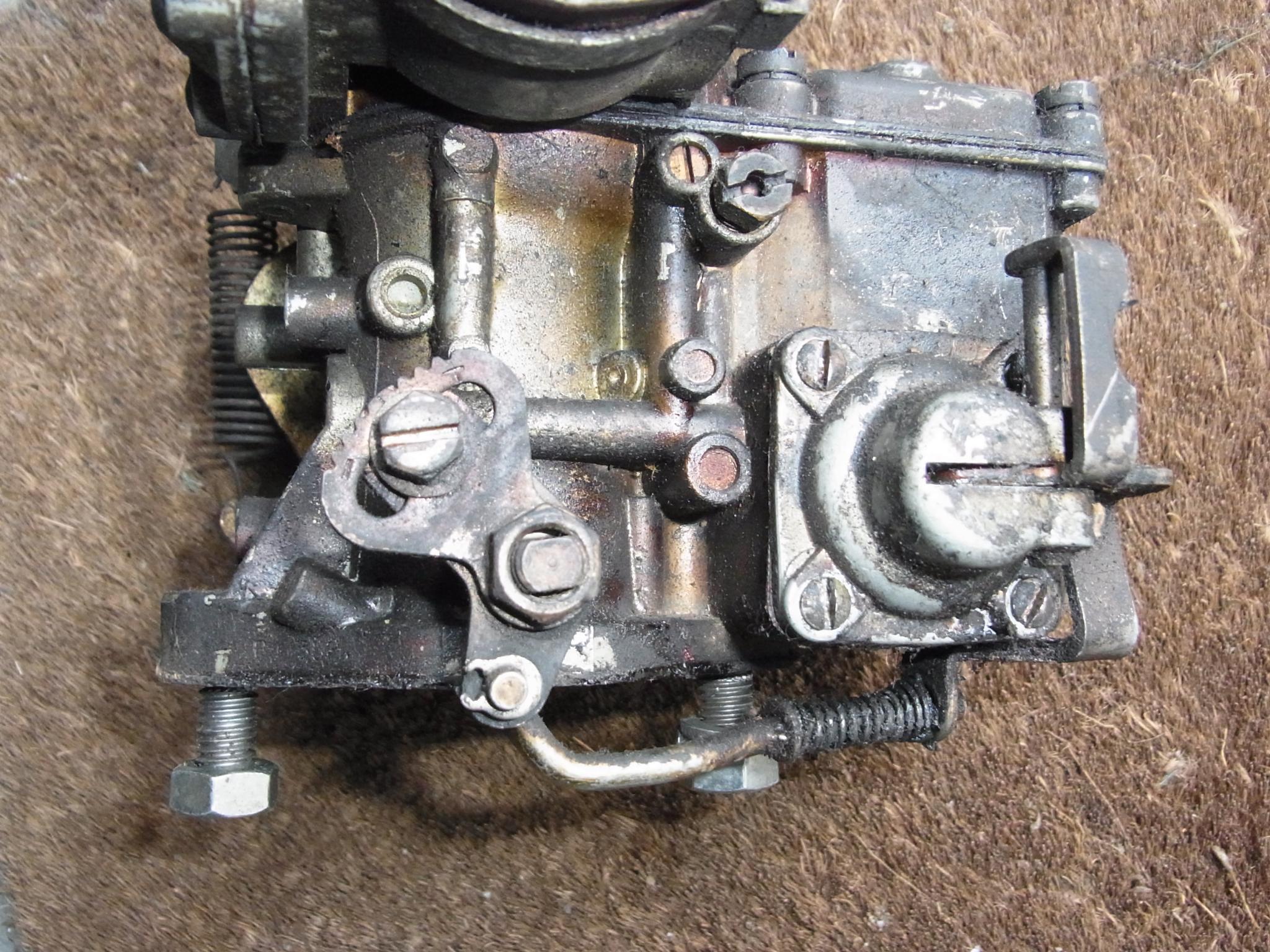

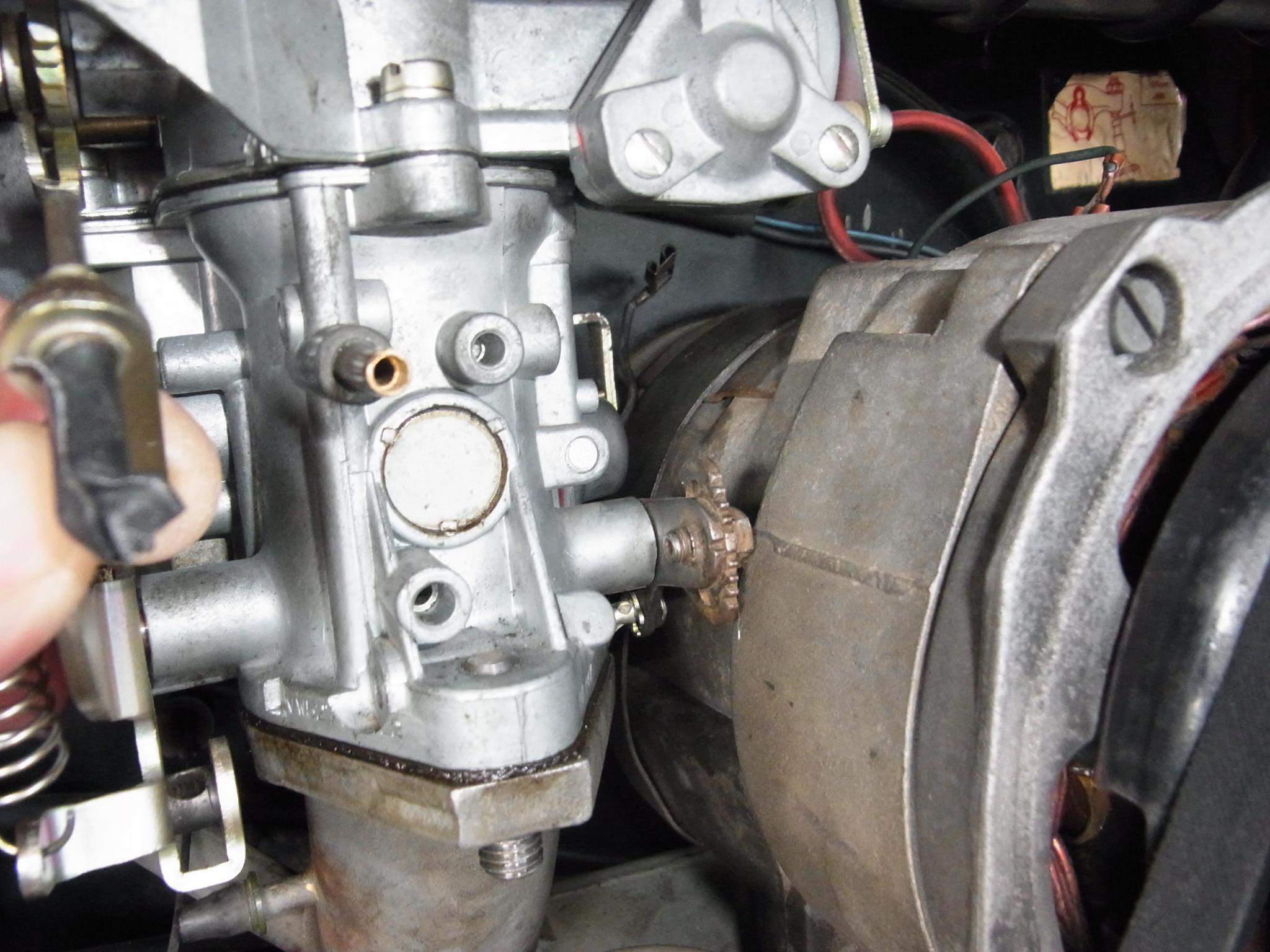

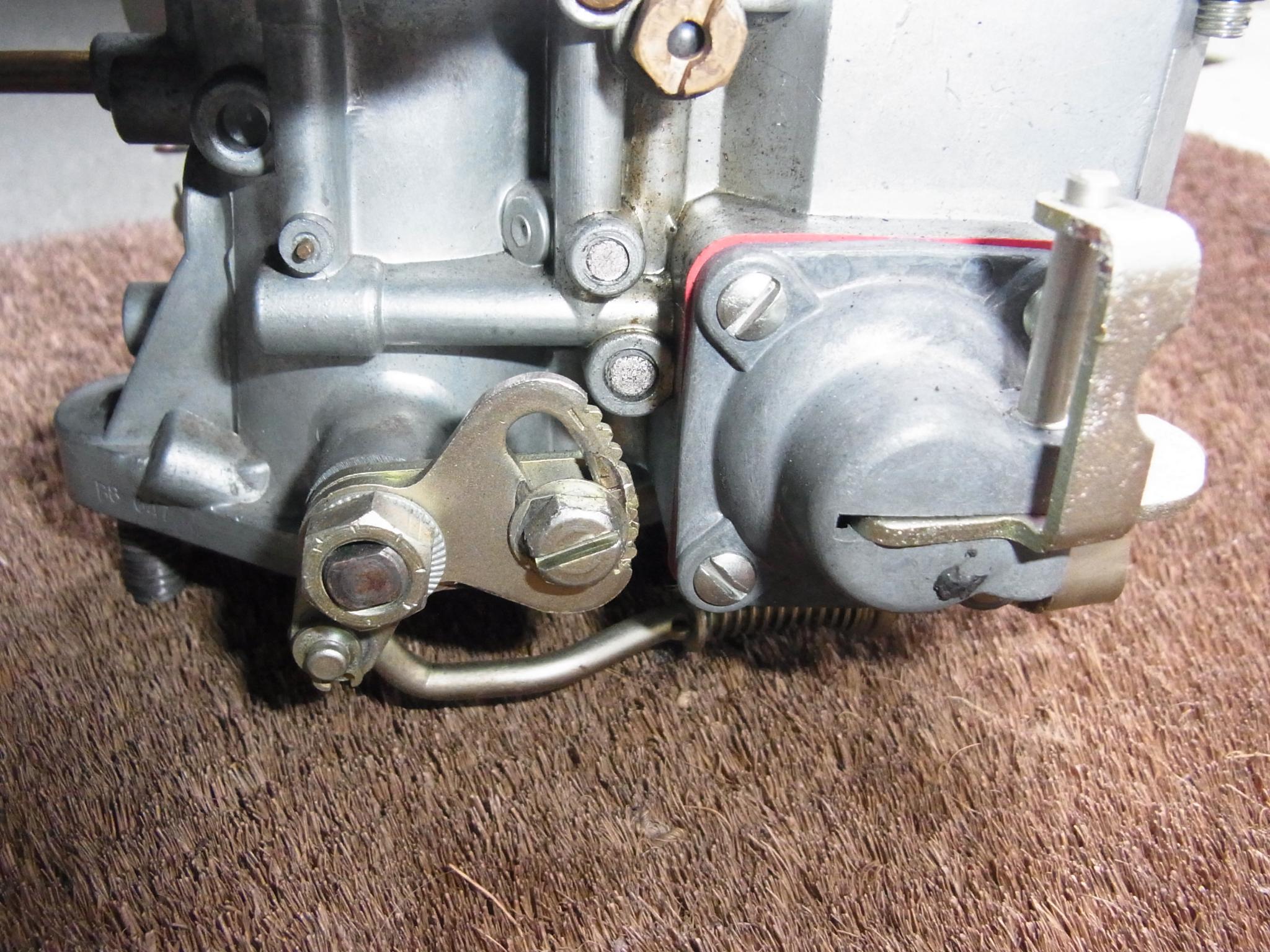

So, mir hat dieses Problem keine Ruhe gelassen. Ich habe heute Abend kurz den Vergaser demontiert und mit dem 34-3 verglichen, der beim kürzlich erworbenen Motor dabei war. Mir fiel als Erstes der Hebel mit Verstellmöglichkeit der Beschl.Pumpe auf. Ich habe mich jedes mal, wenn ich die Pumpenmenge korrigieren wollte, geärgert, dass diese Hebelage so besch... zugänglich war (eingezwängt zwischen Lima und Vergaser)
In den angehängten Bildern könnt ihr den Unterschied schön sehen.
An den ausgebauten Vergasern ist der Unterschied noch besser zu erkennen:

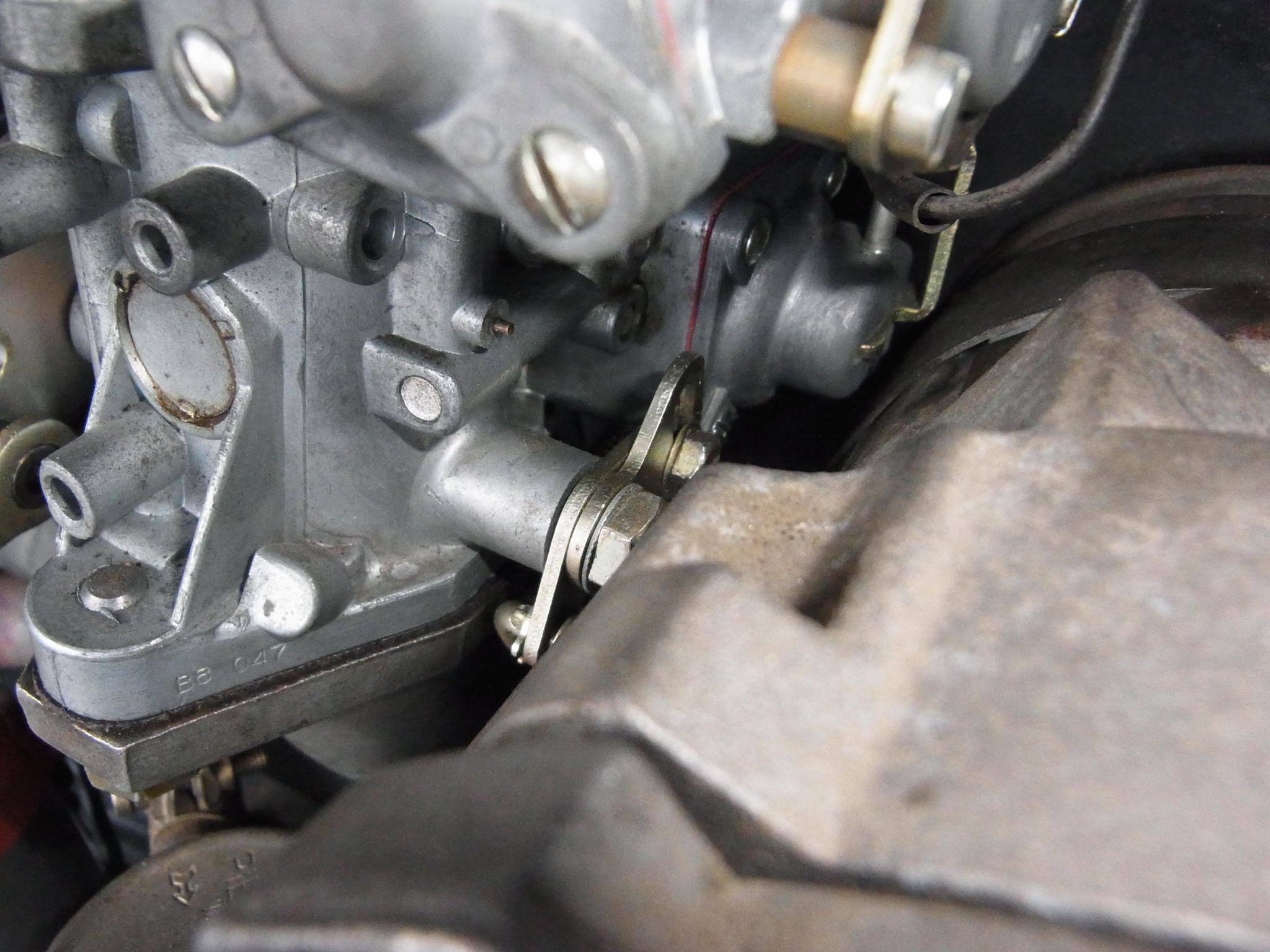

Sind beide Hebel richtig für den Bus / Käfer? Mir scheint, als ob nur der schmutzige Hebel passend für den VW 1600 Motor ist, beim neu galvanisierten ist der Platz so begrenzt, dass eine Justierung keine Freude ist.
Habe jetzt den alten Hebel auf den überholten Vergaser gebaut. Ein einfaches Drehen des neuen Hebels um z.B. 180° ist nicht möglich, der Hebel lässt sich nur in der gezeigten Position montieren.
Habe dann den Vergaserdeckel abgenommen, das Beschleunigungsröhrchen noch ein wenig mehr Richtung Austrittsröhrchen verstellt und die Schwimmerkammer begutachtet, alles wie neu und sauber, keine Ablagerungen oder Verfärbungen. Pumpenmembrane auch neu und flexibel, etwas dunkler Kraftstoff in der Pumpenkammer (woher?).
Werde dann hoffentlich in den nächsten Tagen das Teil wieder montieren und berichten. Zumindest wird dann das Verstellen der Einspritzmenge eine wahre Freude sein.

warum verbiegst Du Dir die Finger, um den Vergaser in eingebauten Zustand zu justieren? Sowohl die Einspritzmenge als auch die Lage des Einspritzröhrchens kannst Du doch wunderbar im ausgebauten Zustand einstellen.
Die Einspritzmenge soll beim -3 zwischen 1,3 und 1,6 ccm pro Pumphub liegen. Mach' die Schwimmerkammer voll, ziehe zehn oder zwanzig Mal zügig am Drosselklappenhebel und miss, was rausgekommen ist. Das geht ganz gut mit einer alten Spritze oder zur Not mit einer elektronischen Küchenwaage (stinkt dann aber in der Küche
). Durch die Anzahl teilen und fertig. Oder nachjustieren.
Und das Einspritzröhrchen drehst Du als erste Variante so, dass es genau auf den Rand des Austrittskragens spritzt (bei abgenommenem Vergaserdeckel). Falls das noch keine Besserung bringt, dann versuch' mal die anderen Stellungen.
Ob der Verstellhebel oben oder unten angeschlagen ist, spielt für's Funktionieren des Vergasers zunächst mal keine Rolle, solange die Teile vernünftig zusammenarbeiten und das machen, was sie sollen: die richtige Benzinmenge einspritzen.
Viel Erfolg

Dass der Hebel selber nichts an dem Beschleunigungsverhalten des Motors ändert, ist mir natürlich auch klar, nur jetzt kann man eben diesen Hebel viel Einfacher einstellen!

nee, den Gendanken hatte ich auch erst, es sieht zuerst so aus. Geht nicht, da das Gewinde für die Einstellschraube von der anderen Seite geformt wurde, daher ein breiter Kragen verhindert, dass ich die Einstellplatte mit dem Langloch einfach auf die andere Seite setzen kann. Außerdem ist das Loch mit dem Zweiflach für die Montage auf der Drosselklappenwelle in einem anderen Winkel, so dass man auch nicht einfach den Hebel um die Senkrechte drehen kann, dann wäre die Pumpenstange in einem ungünstigen Winkel, so dass nicht mehr gepumpt werden kann... Habe ich alles ausprobiert.
Also es gibt definitiv 2 Hebel! Vielleicht wurde der Vergaser auch noch für andere (nicht zur T1 Reihe gehörende) Motoren verwendet, wo dann diese bei mir eingebaute Hebel besser passen würde.

... wieso muss ich eigentlich diese Erfahrungen eigentlich immer selber machen (nach dem Motto: Aus Fehlern lernt man): Wollte eben den umgebauten Vergaser montieren, doch vorher habe ich noch flugs probiert, ob sich auch der Hebel an der Lima vorbeibewegen lässt--> Natürlich stößt er schon nach etwa 45°Drehwinkel dort an
Demnach war also der vorher eingebaute und beschi... zugängliche Hebel doch der Richtige gewesen und der alte verdreckte stammt demnach von einem Motor mit Gleichstromlima.
Habe aber eben am ausgebauten Vergaser doch noch schnell die Einspritzmenge geprüft: Nach 10 Hüben haben sich im unter dem Vergaser befindlichen Behälter ca. 13ml angesammelt, d.h. also ca. 1,3ml je Hub, genau wie es sein soll.
Wenn ich jetzt den Vergaser wieder einbaue, hat sich eigentlich nichts an sämtlichen Einstellungen geändert (nur das Einspritzröhrchen wurde etwas mehr Richtung Austrittsröhrchen bewegt), bin gespannt, ob doch der Motor anders läuft als vorher..
