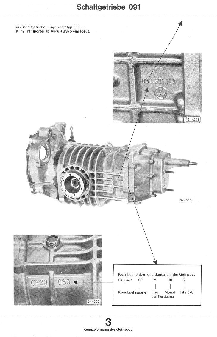

die Getriebebuchstaben sind im Getriebe unten eingeschlagen - das ist die sicherste Methode.
Die Anzahl der Kühlrippen ist anders - oben ist ein Bild vom CP-Getriebe. Die Kleinen haben weniger - wie viele weiß ich gerade nicht.
Gruß Bernd
Re: Unbekanntes Getriebe
Das CP sieht so aus:
Das CM vom 1,8Liter sieht so aus:
Das CU vom 1600er sieht an den mickrigen 3 Rippen wenig spektakulär aus.

von dem 091 gibt es nur auch noch 3 verschiedene Ganghebel. Seitlich, vorne seitlich und vorne (wie im Bild).
Die mit der vorderen Ganghebel Version sind irgendwie recht selten. Zumindest hab ich noch kein Bezahlbares gefunden.

Die seltene gehört auch zum T2, die anderen sind irgendwie T3
