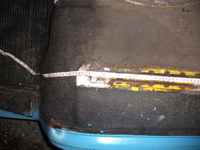

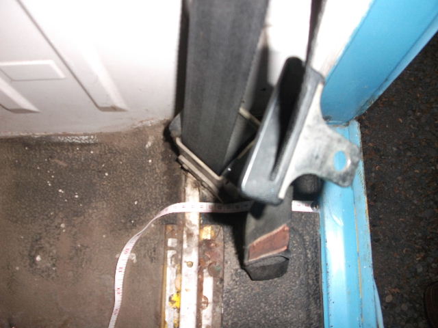

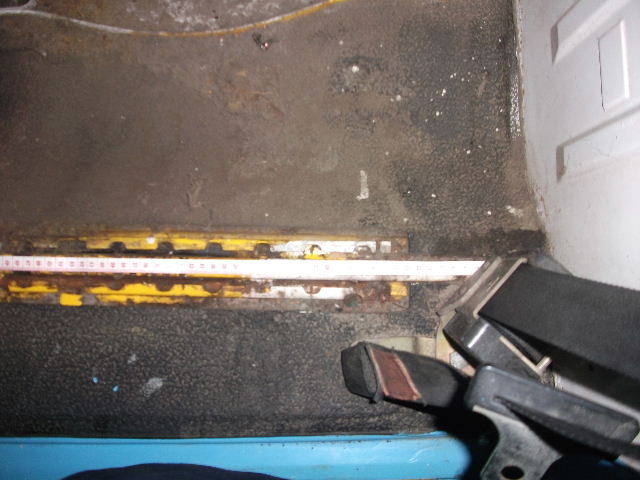

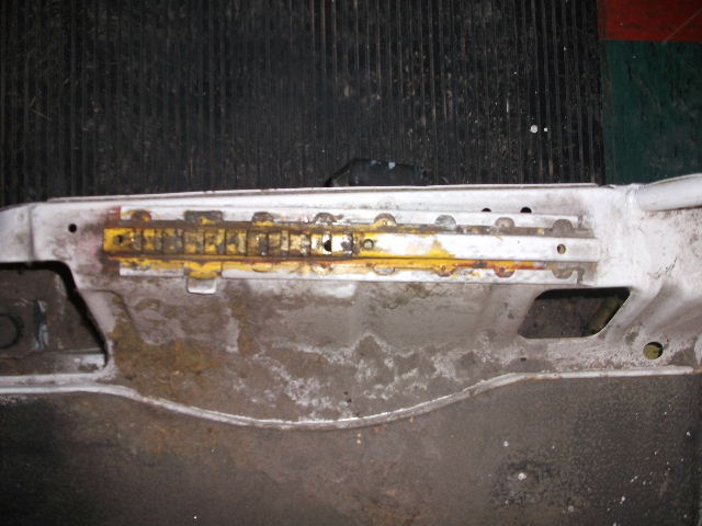

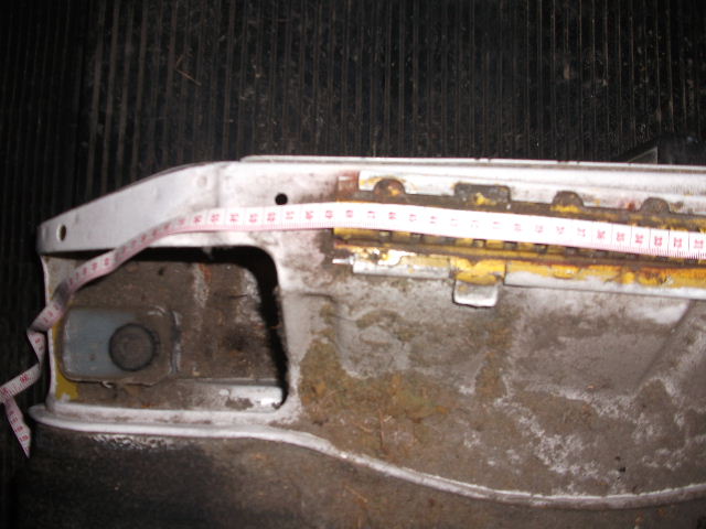

Hier mal Bilder von einem 78er T2.
Sorry für den Dreck unter dem Sitz :oops: .
Sitzschienenabstand kannst Du ja am Sitz rausmessen.
Die linke Schiene in FR ist irgendwie länger und sitzt eigentlich wunderbar zentriert in der Radhaus-Gummimatte.
Ich würde mich zuerst an der Mittelgangschiene (siehe Bild) orientieren und dann die Position der anderen festlegen.
Heften - Sitz montieren hin und herschieben.
Ich hoffe Du kannst die Bilder ranzoomen - die Zahlen vom Massband sind sonst nicht zu erkennen........
Sonst melde Dich nochmal.
