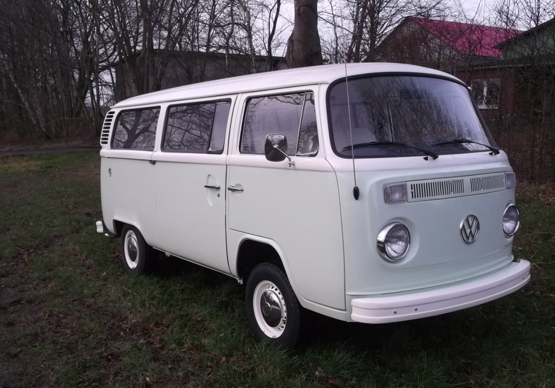

Das Problem lag an der Benzinpumpe - die ist nun ausgetauscht (für den Ami-Motor dank eBay ein Ersatzteil, das auch lieferbar war). Jetzt stimmt der Druck, läuft wie geschmiert! Donnerstag geht´s zum Baurat und zur Zulassung - und dann gibt einen breit grinsenden T2-Fahrer mehr auf Hamburgs Strassen (mich).
Euch ein gutgebautes neues Jahr 2014!
