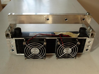

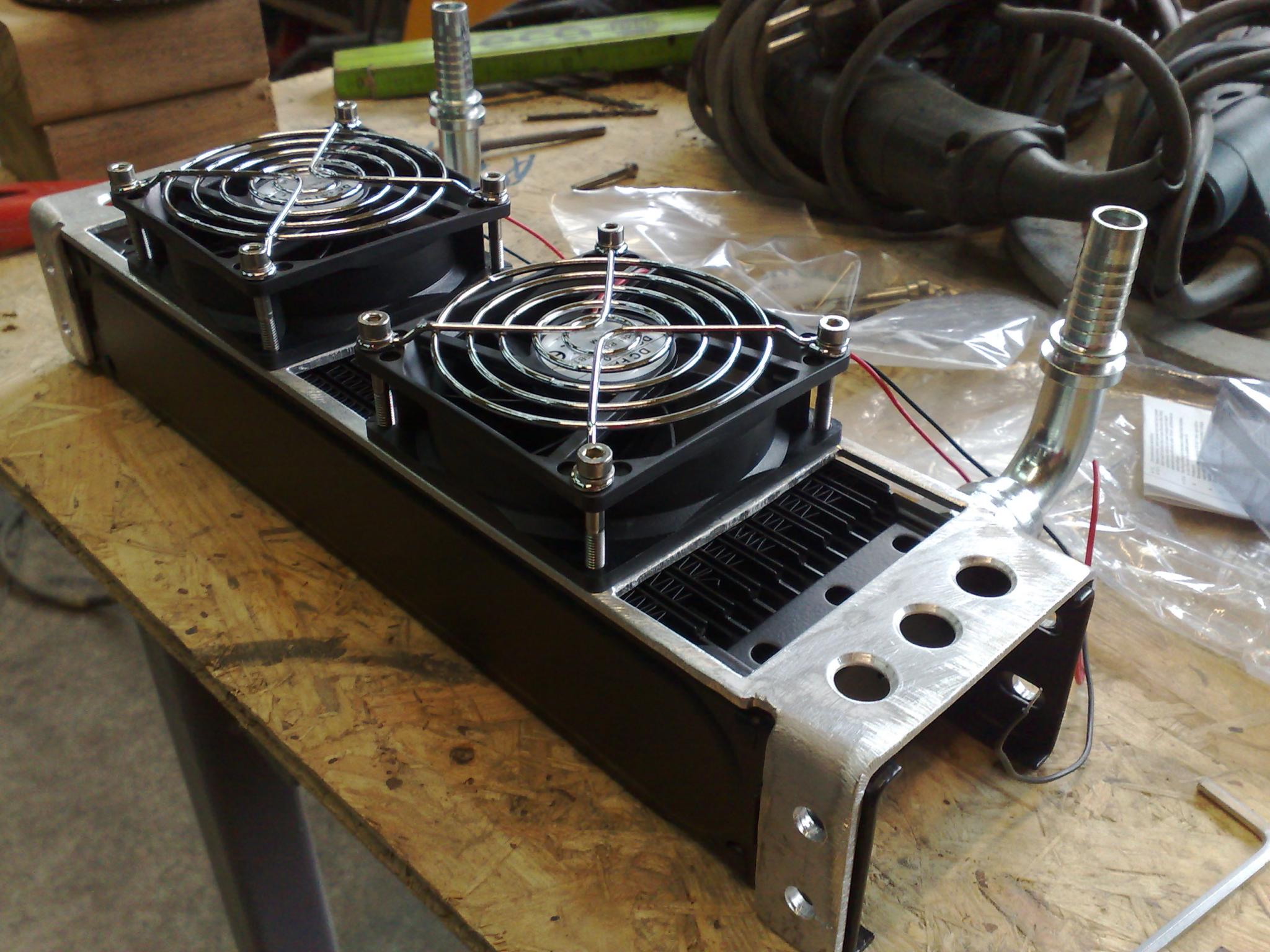

Also ich hab mir einen Zusatzölkühler mir Thermostat im Ölfilteradapter an meinen 1800 ccm Typ4 montiert.
Ich habe zusätzlich noch zwei kleine, wasserdichte 12V Lüfter hinter den Kühler montiert, welche im Bedarfsfall zuschaltbar sind und die heiße Luft aus dem Kühler ziehen.
Das ganze sieht dann so aus:

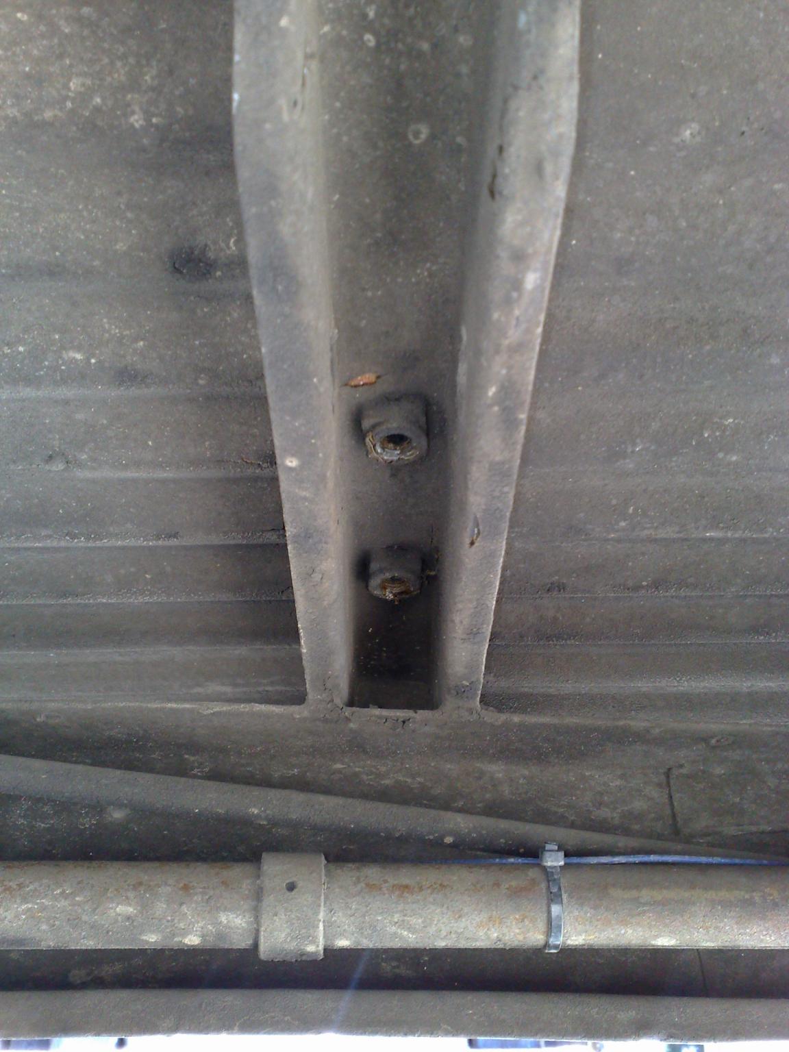

Und ist hier (ohne zusätzliche Bohrungen) befestigt:
Das ist der letzte Querträger mit diesen Anschraubpunkten vor der Hinterachse. Ich habe mir noch einen Aufnahmeschuh gefertigt, der jetzt hier nicht zu sehen ist.
Optional kann dann noch ein Luftleitblech oder ähnliches angebracht werden.
Funktioniert optimal. Ein Bild im eingebauten Zustand kann ich bei Bedarf nachreichen.
