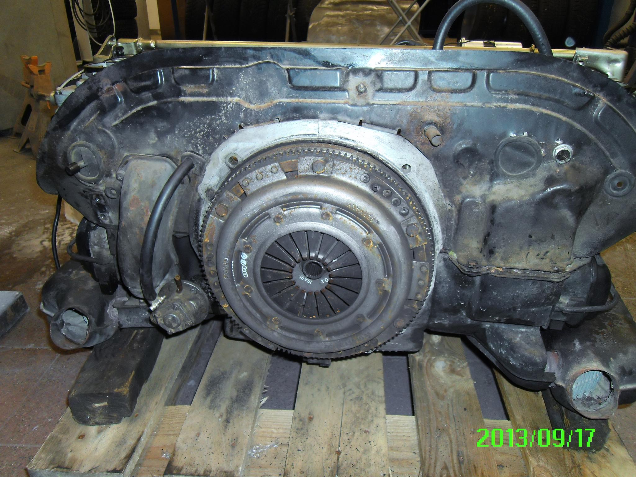

hier im Bild rechts die Gaszugdurchführung mit Hohlgebohrter Schraube M10

Super, vielen dank!!!
und das hat so auch funktioniert, sprich du bist das auch so schon gefahren?
an welcher stelle hast du denn die rückhohlfeder befestigt?

meine Schraube schaut hinten etwas weiter raus um eben die sonst zu kurze Hülle Gaszug auszugleichen; sonst sieht das ähnlich aus.
Und ich bin schon damit so gefahren - funktioniert perfekt.
