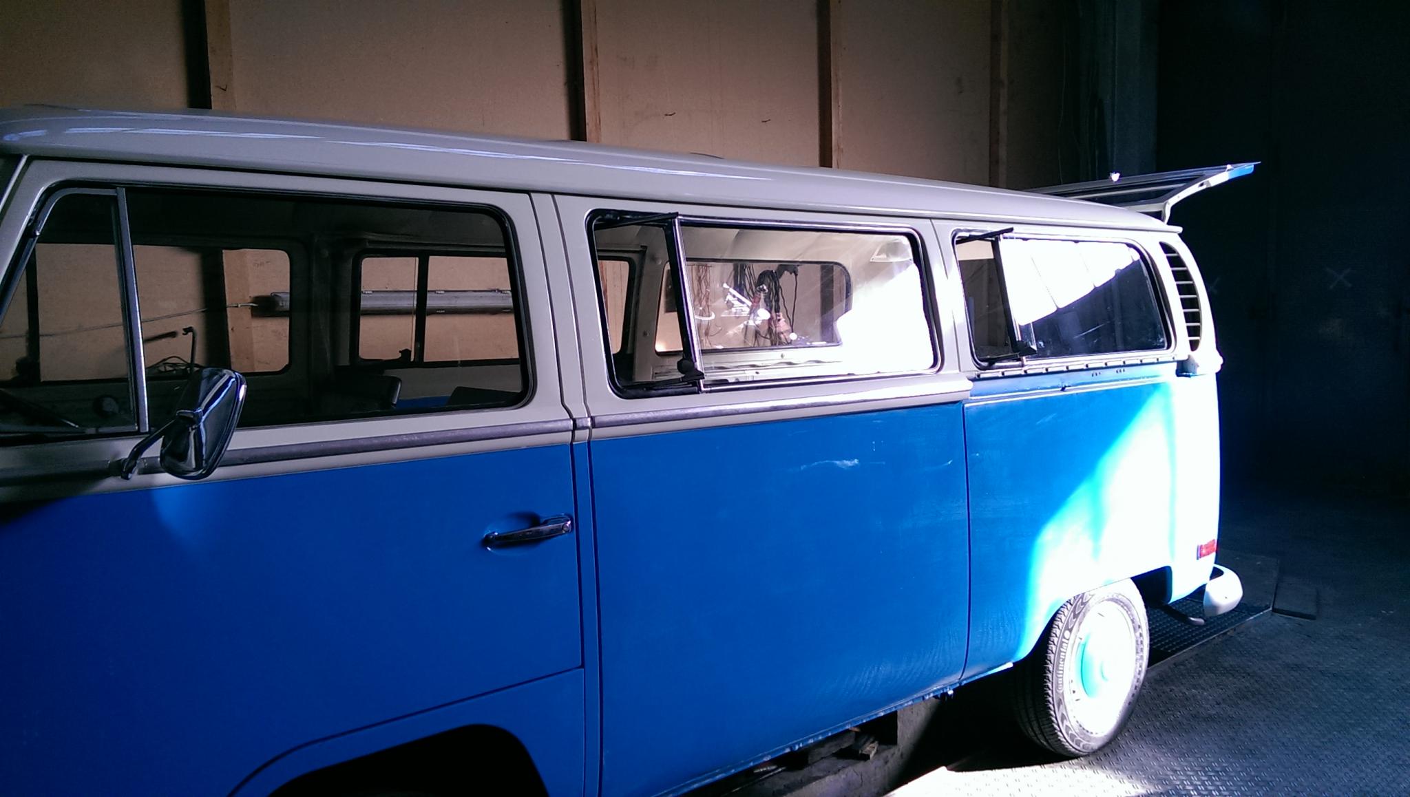

Also...ich habe jetzt sowohl die Dichtungen von HS als auch die von WW bekommen! Die Dichtungen von Hoffmann sind meiner Meinung nach die gleichen wie die vom Werk34. Die Dichtungen von WW hab ich noch nicht eingebaut sehen aber sehr gut aus! Ich berichte dann mal nach dem Einbau...

hast du die Dichtungen direkt bei WW USA bestellt? Die Frontscheibendichtung u die Chromkeder auch? Sieht wirklich toll aus an deinem Bus, das muss ich jetzt auch haben
