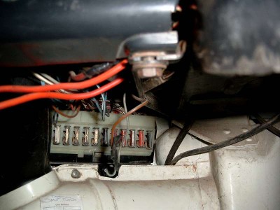

capsele hat geschrieben:...würde es denn Sinn machen den Sicherungskasten an der aktuellen Stelle (s. Foto oben) zu belassen?
Wenns funktioniert, warum den Aufwand treiben...
ich denke VW wurde es auch irgenwann zu fummlig eng an der frühen Einbauposition -
obwohl ich die spätere auch eher als Zumutung empfinde :roll:
Ansonsten passt bei der frühen Konstruktion die späte Klimaanlage nicht drunter
(war 1968 & 69 noch sehr umständlich ins Armaturenbrett eingearbeitet, später einfach drunter gehängt - oder ins Dach oder hinter den Fahrersitz...)
oder die Linksverkehr Länder haben protestiert oder...
vielleicht waren solche Zusammenhänge auch damals ein trivialer Grund :wink:

So,
hier schön eingebaut, das man auch ja nicht an die Kabel und Relais dran kommt.
Ob der Aufwand lohnt zurück zu bauen musst du selbst entscheiden. Wenn die Kabel noch lang genug sind..... :?:
Mein Kabel zum Frontscheinwerfer geht vom Sicherungskasten hinter dem Lüftungskanal zum Scheinwerfer. Ist jetzt auf dem Bild nicht zu erkennen.
so long
Olli

Folks!
Da saß mein Sicherungskasten auch mal - bis ständig das Fernlichtrelais im Urlaub abgesoffen ist! Jetzt hängt er einfach lose weiter vorne. Hach, wie herrlich sind Provisorien. Seit nunmehr 14 Jahren...
Der Wassereinbruch ist natürlich sofort nach der Urlaubsfahrt behoben worden, nur zum Zurückhängen der Kabelkiste hatte es nicht mehr gereicht. Fällt mir gerade so ein :steine: Ich geh dann mal schnell in die Garage :thumb:
