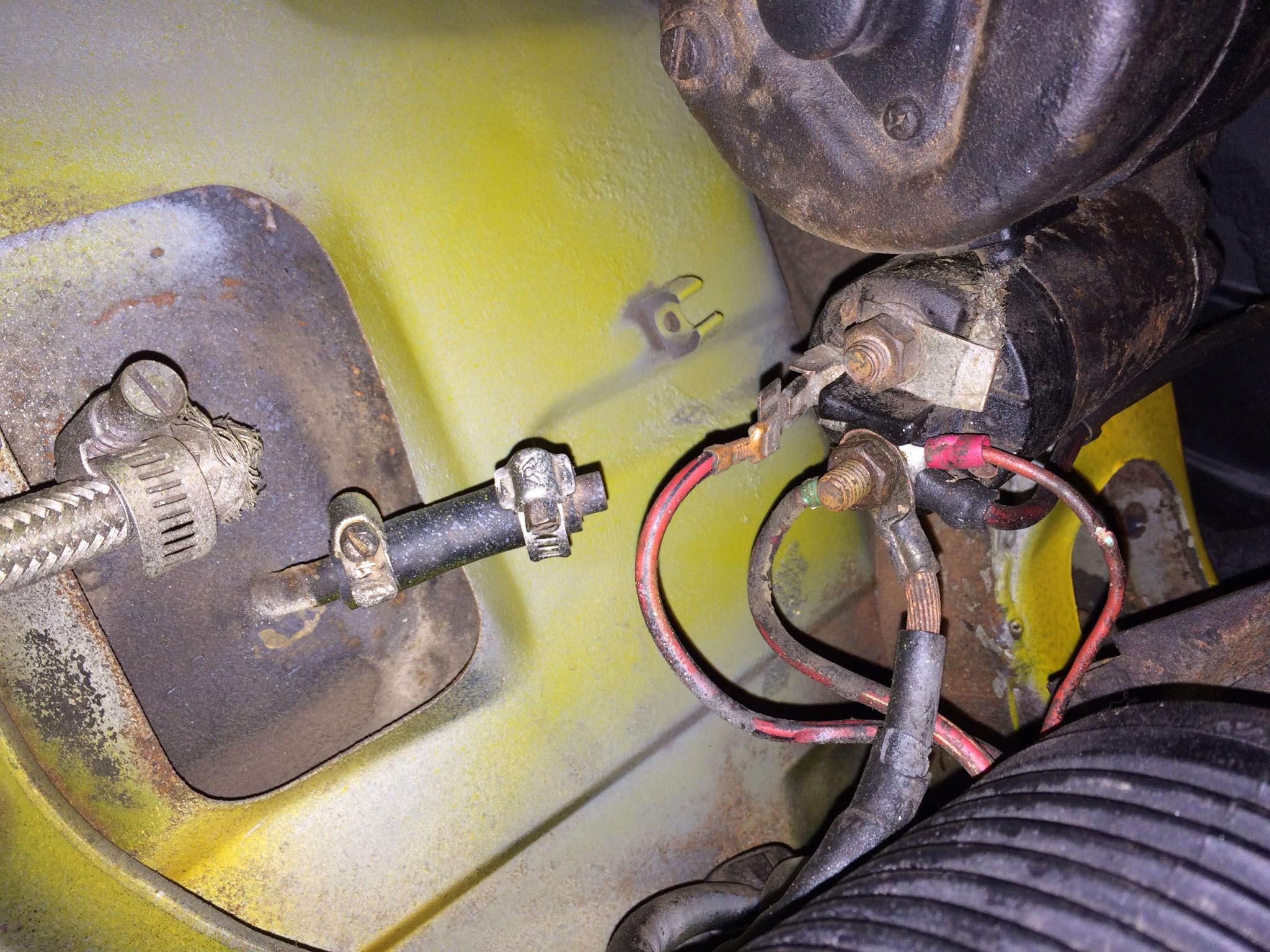

Hier mal ein Bild vom Anlasser ! Fällt euch da was auf ?

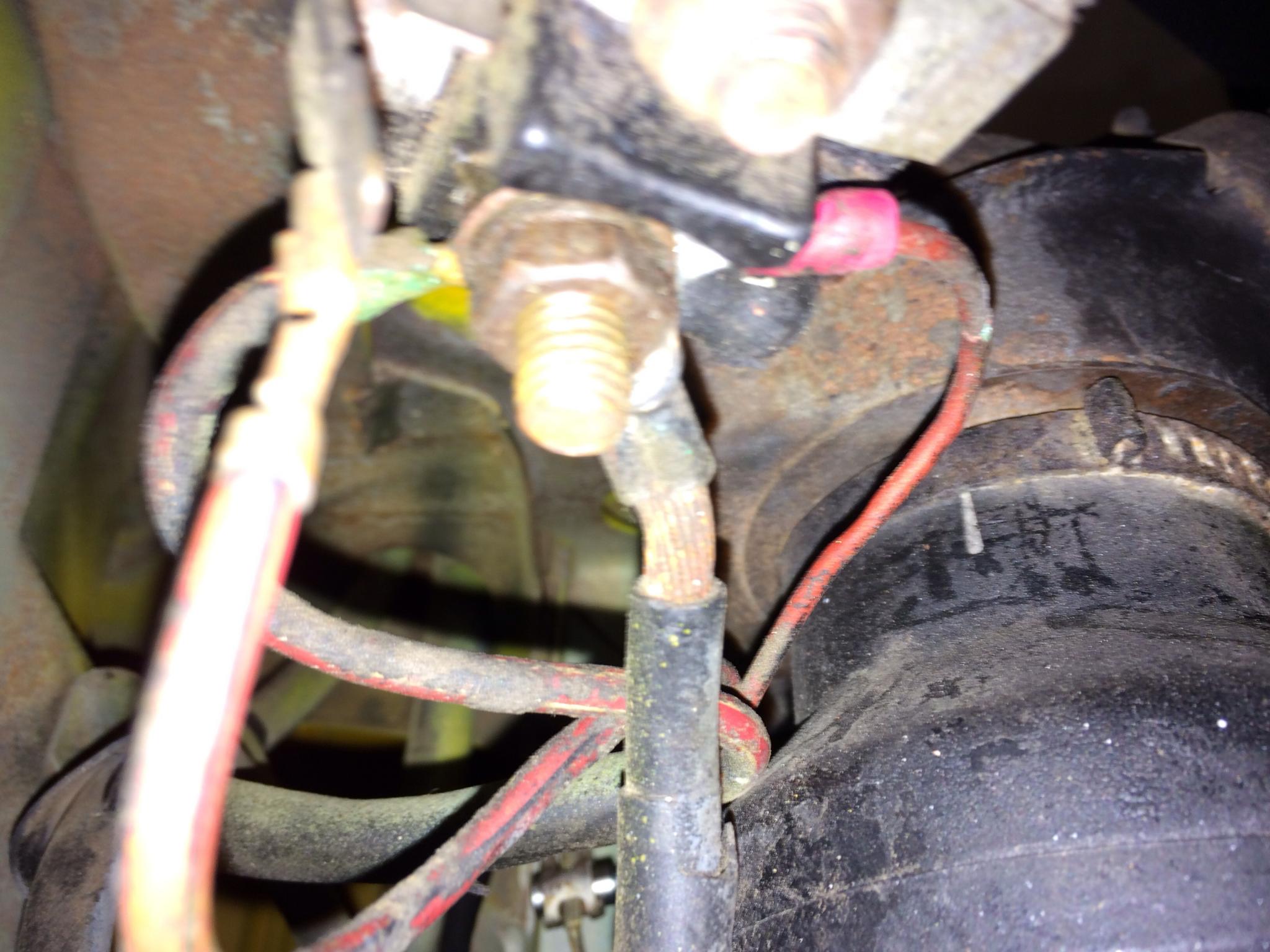

Und noch ein Bild

Das Kabel rechts (Bild1) ist durchgescheuert. :!: Das solltest du nicht flicken, sondern erneuern.

sandkastenheld hat geschrieben:Das Kabel rechts (Bild1) ist durchgescheuert. :!: Das solltest du nicht flicken, sondern erneuern.
Ok das hab ich auch gesehen kann das der Grund sein?

Re: T2b 2l springt nicht mehr an
Beitrag von Marino-Andi »
Hallo !
Ich hatte die gleichen Symptome.
Mir ist noch nicht klar, ob bei Dir auch das Klopfen geholfen hat (Leerlauf rein, Handbremse, einer lässt an und einer klopft):
Bei meinem war es der Magnetschalter.
Für meinen 76er gab es den noch neu als Bosch Teil 0 331 302 040
Andi
76er T2b US-Westy, GD Motor, L-Jetronic, natürlich Marino-Gelb
Beitrag von B.C. »
Das kann nicht der Grund sein, sondern böse enden! Das rot/schwarze Kabel ( links im Bild ) kommt vom Zündschloss und betätigt den Magnetschalter. Diesen Anschluss würde ich mal prüfen. Oxidation etc. Und mal messen.
Viel Erfolg!
Björn
Gesendet von meinem iPad mini mit Tapatalk
Beiträge: 6608
und? hast Du mal gemessen, ob am rot-schwarzen Spannung anliegt beim Zündschloss auf Anlassen?

B.C. hat geschrieben:Das kann nicht der Grund sein, sondern böse enden! Das rot/schwarze Kabel ( links im Bild ) kommt vom Zündschloss und betätigt den Magnetschalter. Diesen Anschluss würde ich mal prüfen. Oxidation etc. Und mal messen.
Viel Erfolg!
Björn
Warum böse enden ?
Warum böse enden?
Beitrag von MCT »
Das kann einen Kurzen und schlimmstenfalls (kleine Spritverdampfung, etc.) zum Brand führen......
Kabel erneuern(wie oben bereits erwähnt) ist da der sicherste Weg.
