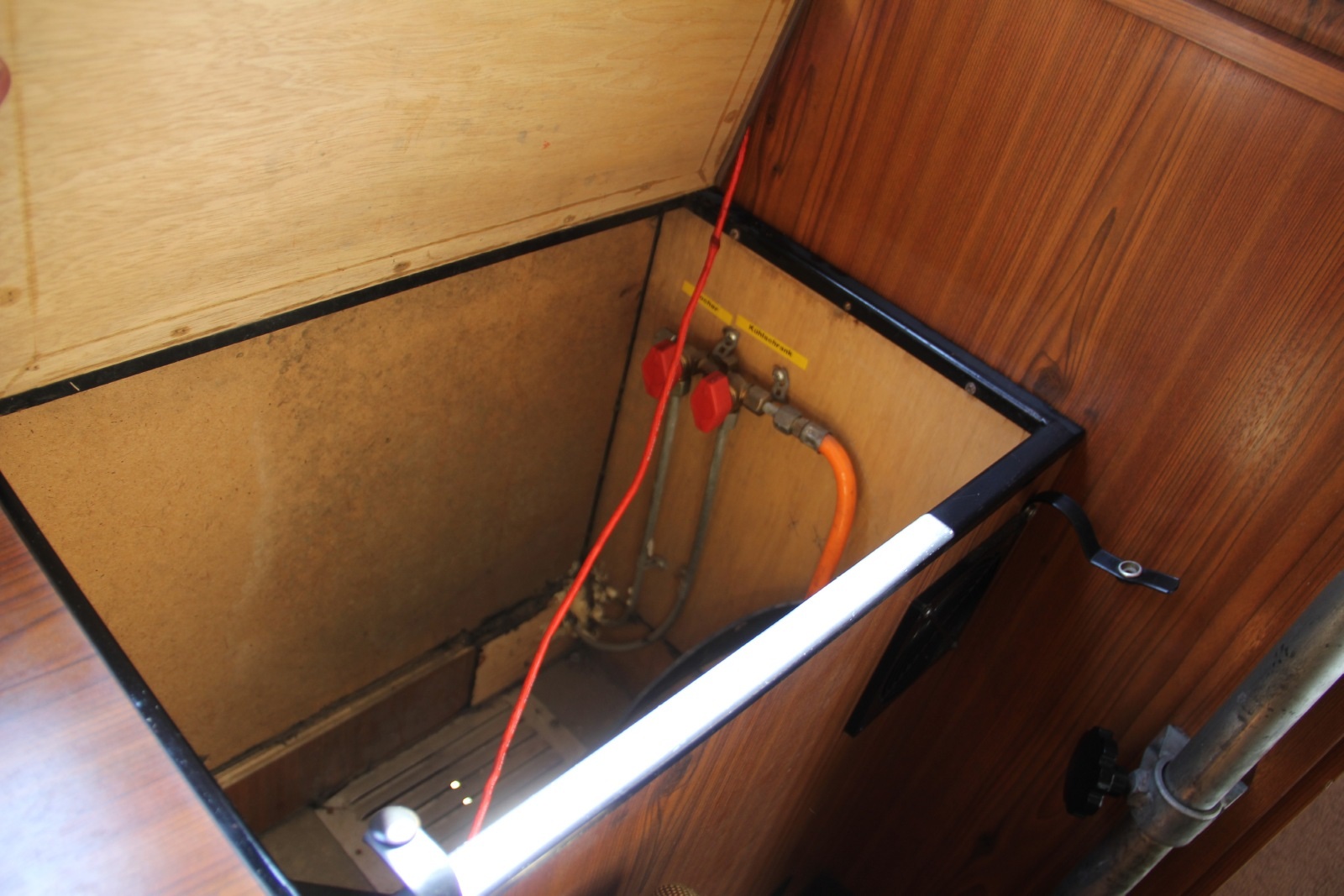

Sgt. Pepper hat geschrieben:Also rein optisch fand ich das jetzt nicht soo schlimm wie mein Vorredner mir hier weismachen will. :D
Mal ne Frage: Wo sind denn jetzt deine Gasflaschen untergebracht? Die alte Leitung zum Anschluss des Druckminderers hängt ja noch im Schrank. Wichtig ist halt
eine korrekt dimensionierte Entlüftung an dieser Stelle.
Das Alter vom Kühlschrank ist kein Problem. Ich habe für einen alten Elektrolux- Kühlschrank ohne Probleme einen neuen Brenner bekommen.
Bei dem alten Kreft in meinem Bus dürfte das vermutlich nicht so einfach sein.
Gruß Stephan
Die Flaschen sind jetzt da vorgesehen wo im Original die Kühlbox steckt. Alles entsprechend umgebaut mit den Leitungen, Halterung und Entlüftung nach unten.
Ursprünglich hätte ich lieber dort wieder ne Engelbox aber jetzt bau ich den Kram nicht wieder zurück.
