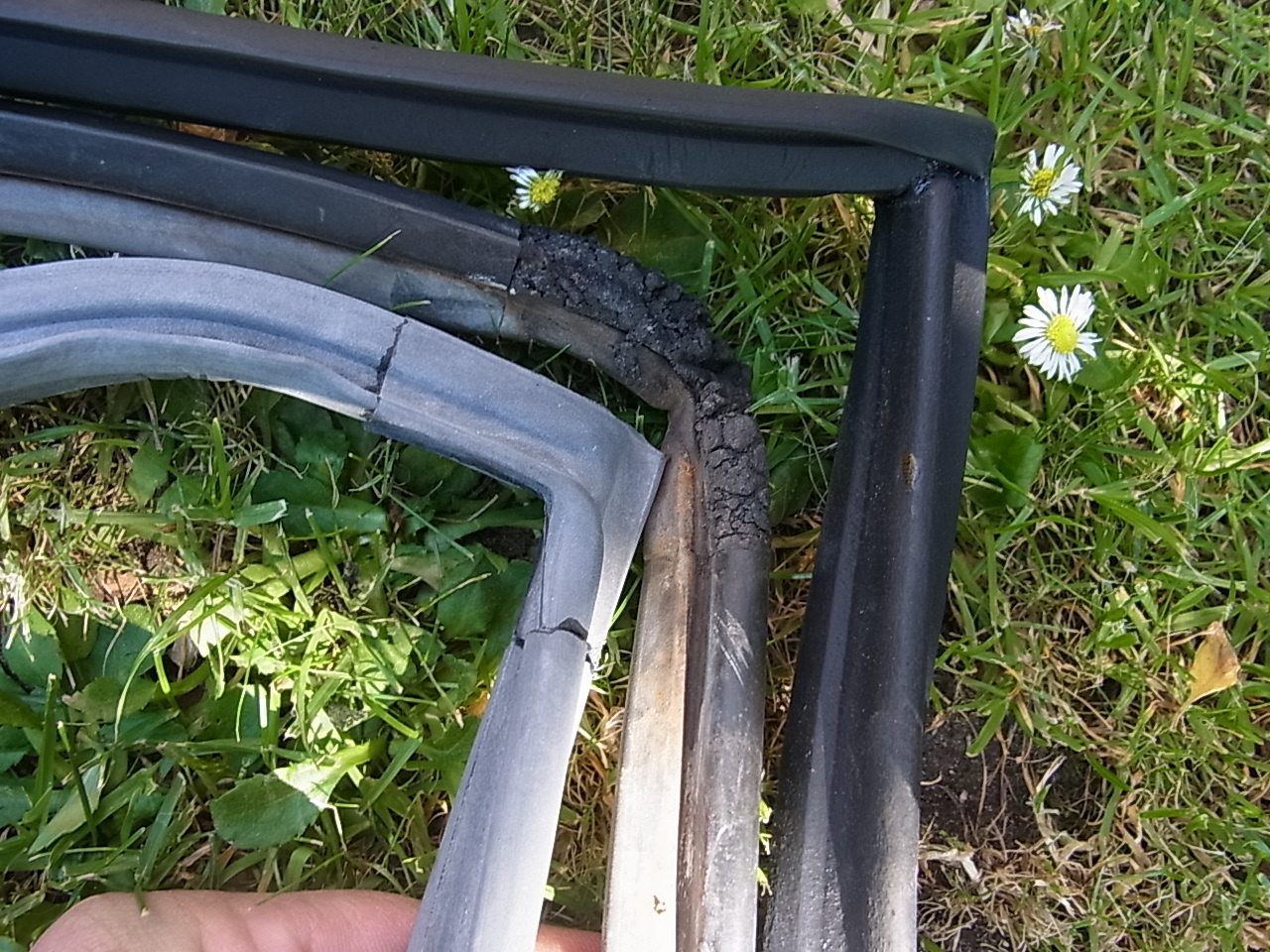

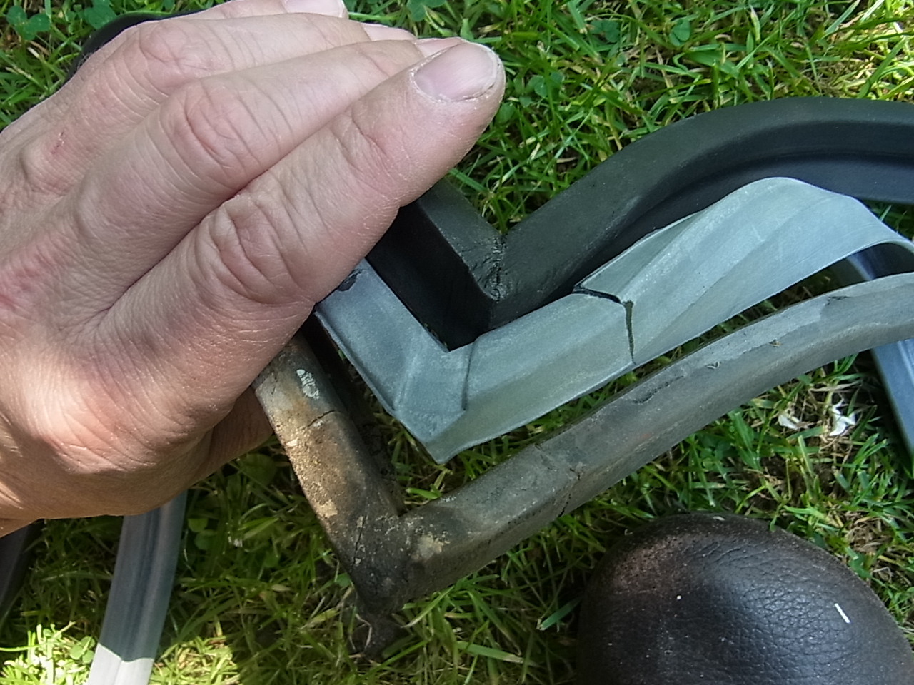

hatte das gleiche Problem mit dieser schlechten Repro Dichtung.
Hier mal ein Vergleich der 3 Dichtungen die ich ausprobiert habe:
Die dunkle Dichtung ist das Repro Teil, die in der Mitte eine originale gebrauchte, die Innere eine neue Dichtung, mit den Formstücken in der Ecke wie original, optimale Passform (bei Jörg Ehring erworben).
Ähnliche Unzulänglichkeiten der Dichtungen habe ich auch bei den Türen und Hauben festgestellt, erst Repros ausprobiert, dann doch die Besten am Markt erhältlichen gekauft.

So schlecht passte die "Reprowurst" in meinem Bus (siehe Bilder).
Die billige Dichtung hat keine Formstücke in den Ecken, sondern ist nur als Meterware zusammengeklebt. Bei meiner Dichtung war zudem eine Seite falsch herum zusammengefügt, so dass die Dichtlippe nach innen zeigte.
Bei den originalen Dichtungen, bzw. den neuen, die dem Original entsprechen, sind extra Formstücke in den Ecken, diese Ecken haben auf der Rückseite eine Freimachung (siehe meine anderen Bilder hier weiter oben im Beitrag), das ist ein Grund, weshalb die besser passen.
Unten ist übrigens dort, wo das Profil der Dichtung einer Rundschnur ähnelt.
