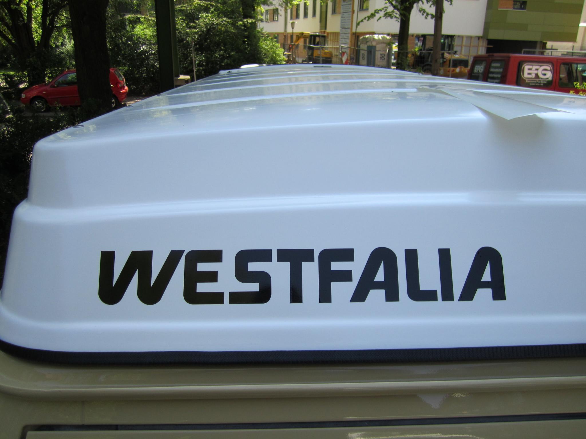

Hast Du bitte mal ein Bild in der Sonne ?
Steve
- Beiträge: 1336
Re: Lack Aufstelldach ?
das Dach ist erst Samstag drauf gekommen, ich werde am Wochenende mal Bilder machen...
Detlef/exMKT
- Beiträge: 273
- Registriert: 11.06.2013 14:06
Prima, dann biste ja auch gerade am zusammenbauen
Steve
- Beiträge: 1336
sozusagen fertig, nur noch ein paar kleine Restarbeiten
Bilder im Tageslicht gibt es leider noch nicht wegen schlechtem Wetter am Wochenende...
hier schonmal zwei schlechte Bilder aus der Werkstatt, man erkennt aber den Farbunterschied.
Bilder in der Sonne folgen
- Beiträge: 4341
- IG T2 Mitgliedsnummer: 834
Detlef/exMKT
- Beiträge: 273
So groß ist der Unterschied jetzt aber nicht oder ?
Ich glaube ich mach das in der gleichen Farbe und etwas Mattierung dazu damit das nicht so glänzt wie der Rest.
