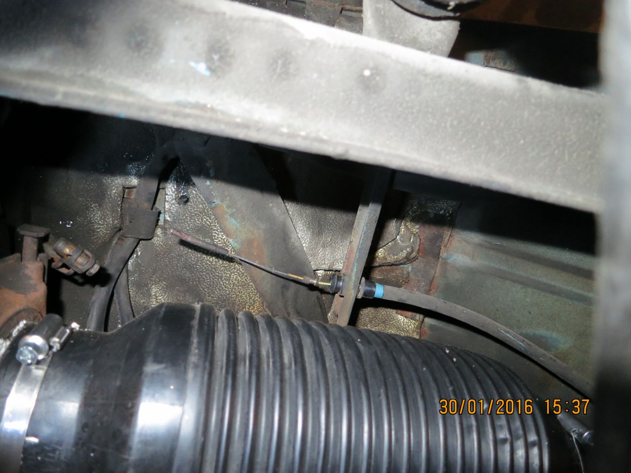

Moin Andreas,
dies Frage hättest Du nicht gestellt, wenn Du Dir die mögliche Antwort mal unter dem Bulli überlegt hättest: die Rohre sind angepunktet. Witzigerweise sogar oberhalb der "Hinterachse".
Da stellt sich deutlich die Warum-Frage.

Hab ich schon gemacht, ist wirklich ne Scheiß-Arbeit. Aber am meisten das neue Rohr ordentlich reinzubekommen.
Ich habe vom Campingmann ne Gasleitung genommen, die hatte exakt die gleichen Maße wie die alten Führungsrohre.

ich habe deshalb gefragt, weil mein Bus gerade komplett nackt ist, entlackt und grundiert. In den nächsten Wochen gehts an die Lackierung.
Ich habe damals den Bowdenzug nicht rausgekommen und habe den Fehler gemacht und habe ihn einfach abgeschnitten.
Jetzt ist die Frage, bekomme ich ihn da noch raus oder reiße ich einfach das ganze Rohr raus. Ich schaue mir das nochmal genau an ob nicht doch nicht was zu machen ist. Danke für eure Tipps

Ich habe bei unserm Westi die Rohre neu gemacht mit Hydraulikleitung in verzinkt. Ich habe die alten Züge auch nicht mehr rausbekommen, ging garnix.

Hydraulikleitung ist ein guter Tipp! Ich werde mal nachmessen und dann alles neu machen. Danke und Grüße!
