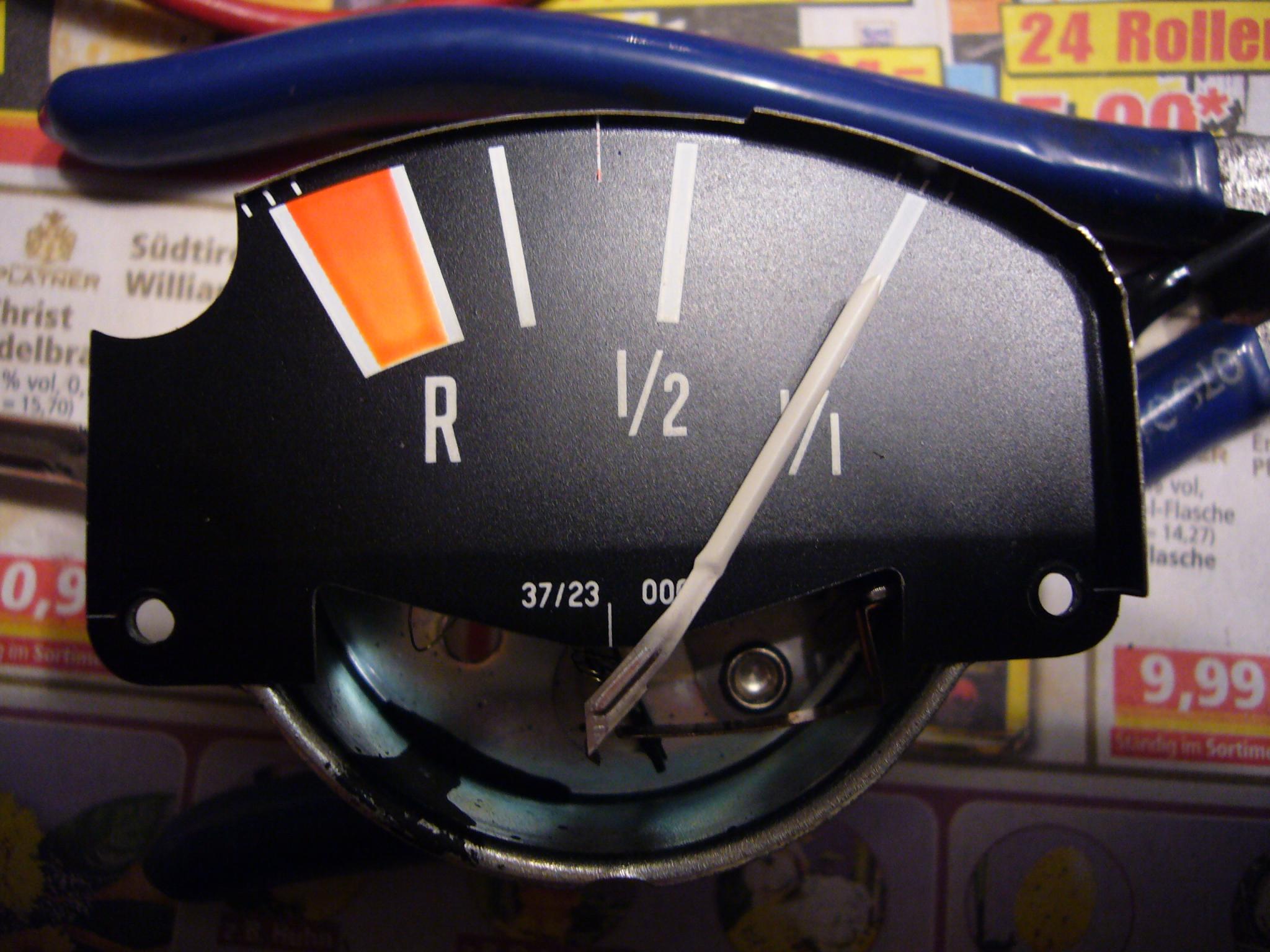

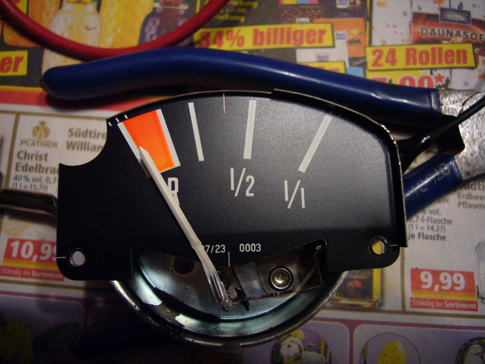

Es gibt Neuigkeiten!

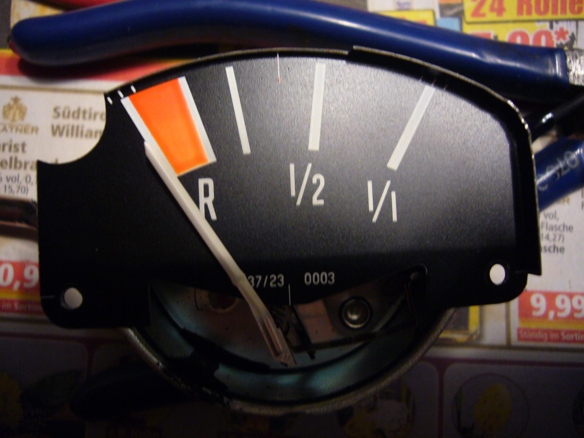

Ich habe nun 0.5m von dem 28er Draht aufgewickelt auf einem kleinen Schraubendreher.
Die Schlange habe ich dann über das Bimetall geschoben, die Enden mit Feuerzeug und Messer blank gemacht und an den Anschlüssen verlötet.
13.2 Ohm sind es geworden.
Über die beiden Zahnstangen und über meinen neuen, einstellbaren, vollelektonischen Tankkonstanter von Forumsmitglied "PC-Doc" lässt sich das ganze hervorragend einstellen.
Anbei einige Bilder. Nach 2 Stunden verfärbt sich der Draht von Blassgelb zu Goldgelb (vergleichbar mit Pommes Tiefkühltruhe - Servierfertig) aber dieser ist immernoch voll Hochohmig durch den Lack / Oxidschicht.
Erfolg auf voller Linie!
Gruß, Niko
Bilder:
- Anzeige Innerer Aufbau
- Vollgetankt: 7 Ohm
- fast ganz leer: 67 Ohm
- Zündung aus
PS: Falls jemand sich auch am Neuwickeln versuchen will: Habe nach 2 Versuchen noch 4m übrig für Briefportokosten :-)

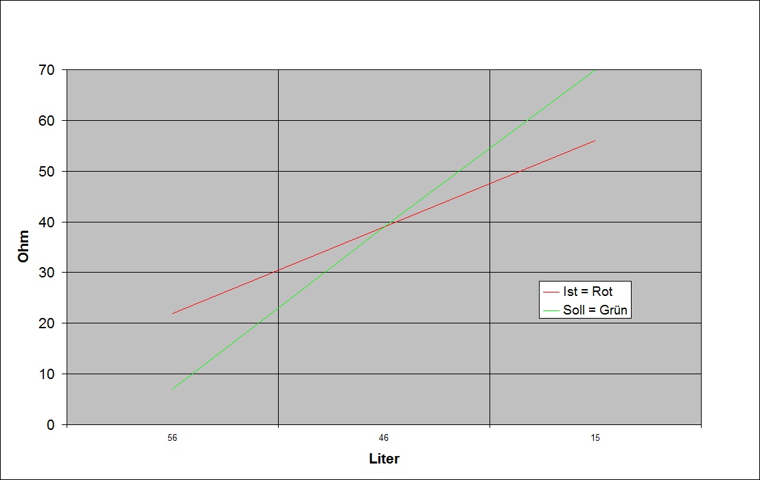

Die Frage ist: wieviel Ohm ist bei mir Reserve, oder Leer? Ist das linear?
56 Liter = 22 Ohm
15 liter = 56 Ohm

messen
In theorie müssten es 39 Ohm sein.
und dann meine Anzeige justieren. Wäre der Verlauf Linear, Würde das so aussehn bei mir:

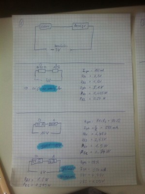

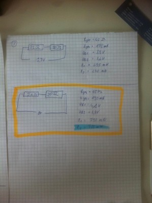

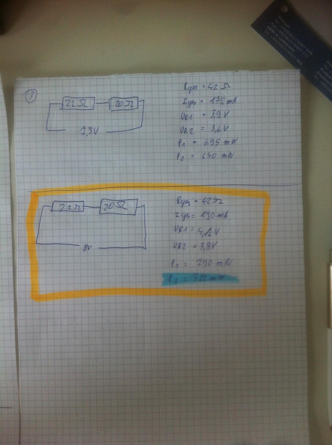

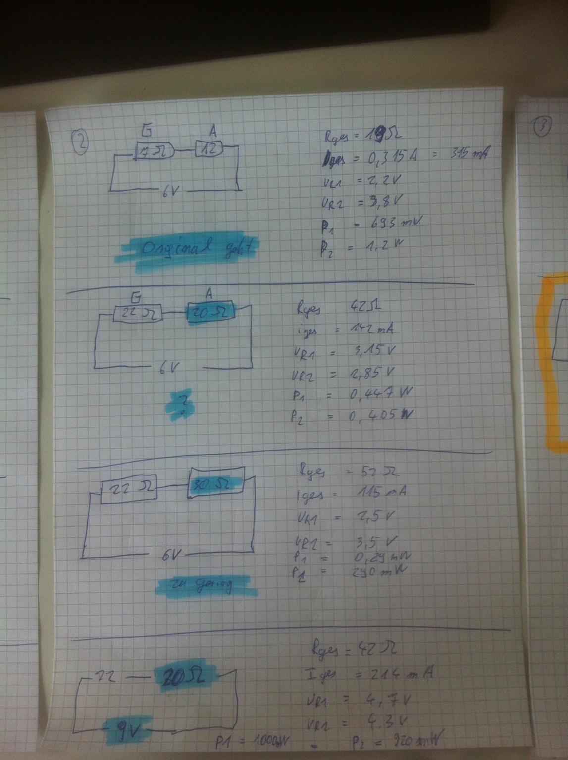

Hallo nochmal für alle interessierten Tankanzeigenableser.
ich habe gestern Abends noch versucht einzustellen. Leiderbin ich nicht auf einen grünen Zweig gekommen.
Der Widerstand des Gebers ist mit 22 Ohm einfach zu hoch um die Anzeige im Bereich des Spannungskonstanters (max. 6.5V) auf Vollausschlag zu bringen.
Mit den Zahnstangenschiebern der Anzeige kann ich zwar eine Einstellung vornehmen, aber dadurch verändert sich die Linke Endlage (R) ebenfalls.
Die einzige Moglichkeit die Anzeige hochzubewegen liegt darin die Konstanterspannung zu erhöhen. Dies Führt aber zu viel Verlustleistung an der Anzeige und auch am Geber. Bei 10V waren es 1.9W am Geber und 0.75 an der Anzeige. Fast 2 Watt in den den Tank reinheizen fand ich viel zu viel. :abgelehnt:
In einigen Versuchen konnte ich rausfinden, das ich ca. 750mW an der Anzeige verheizen muss, damit diese auf "Voll" steigt. Das Bimetall funtkioniert ja rein auf Basis der Verlustleistung. EInige Theorien später weis ich jetzt auch, das ich die Anzeige nochmal neu wickeln muss UND den Konstanter "tunen" muss. Der Durchbruch wird wohl bei 8V Konstanterspannung und einem Anzeigeninnenwiderstand von 20 Ohm Liegen.
Heute Abend geht dann Theorie in Praxis über. Ich bin gespannt.
Gruß, Niko
