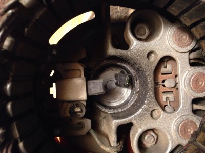

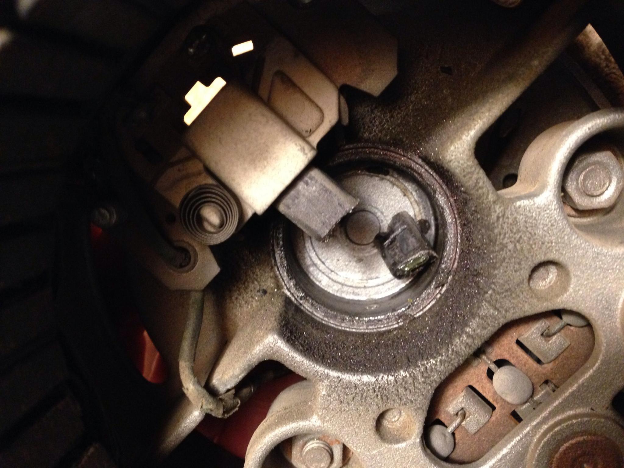

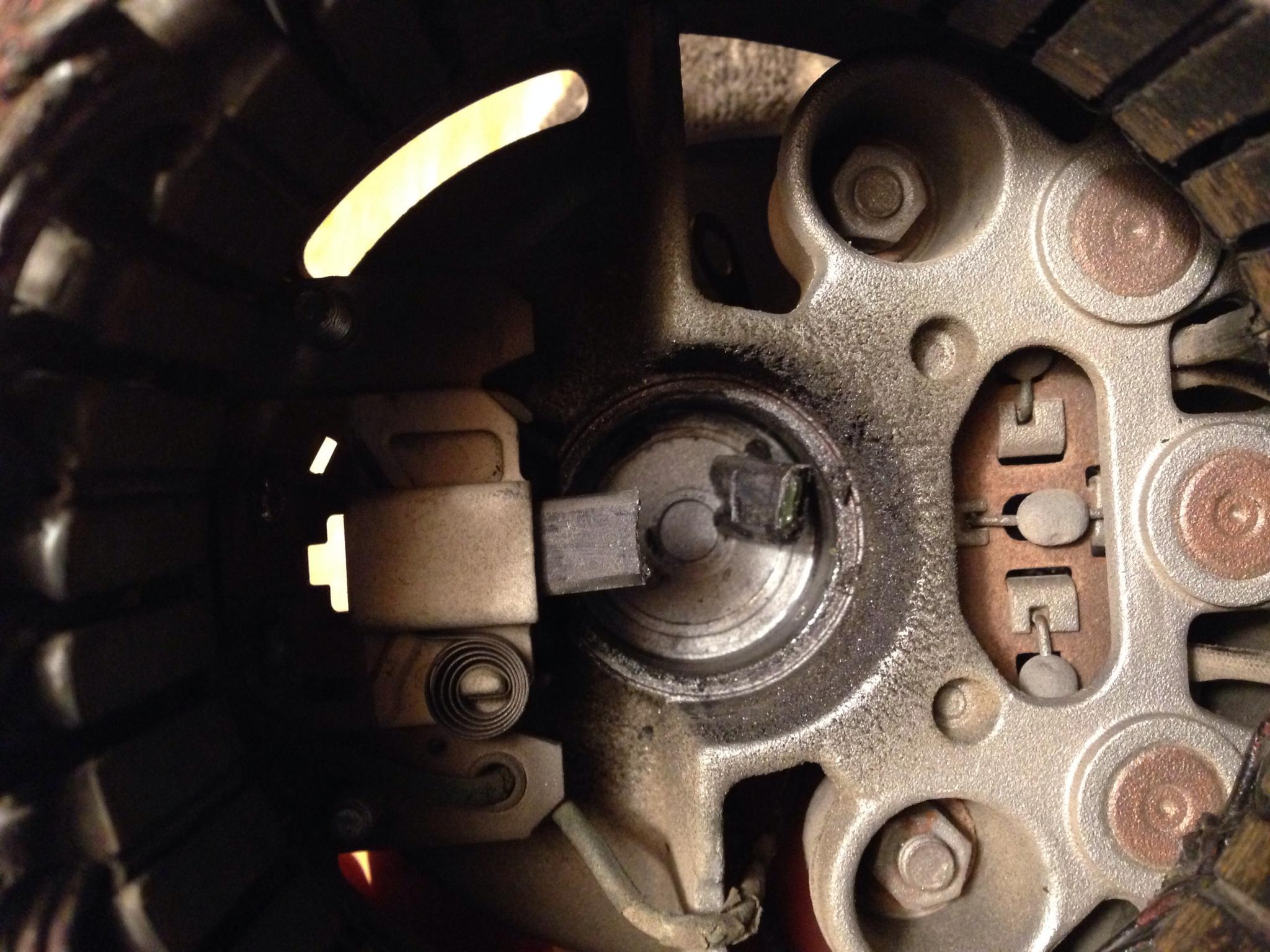

Am Donnerstag also Kohlen gewechselt und alle Dioden durchgemessen (alle ganz), wie auf den Bildern zu sehen waren die Kohlen durch, ich denke jedoch dass die gebrochene erst beim Abziehen gebrochen ist. Lager läuft auch rund...

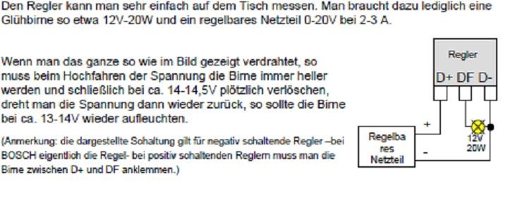

Regler testen?
