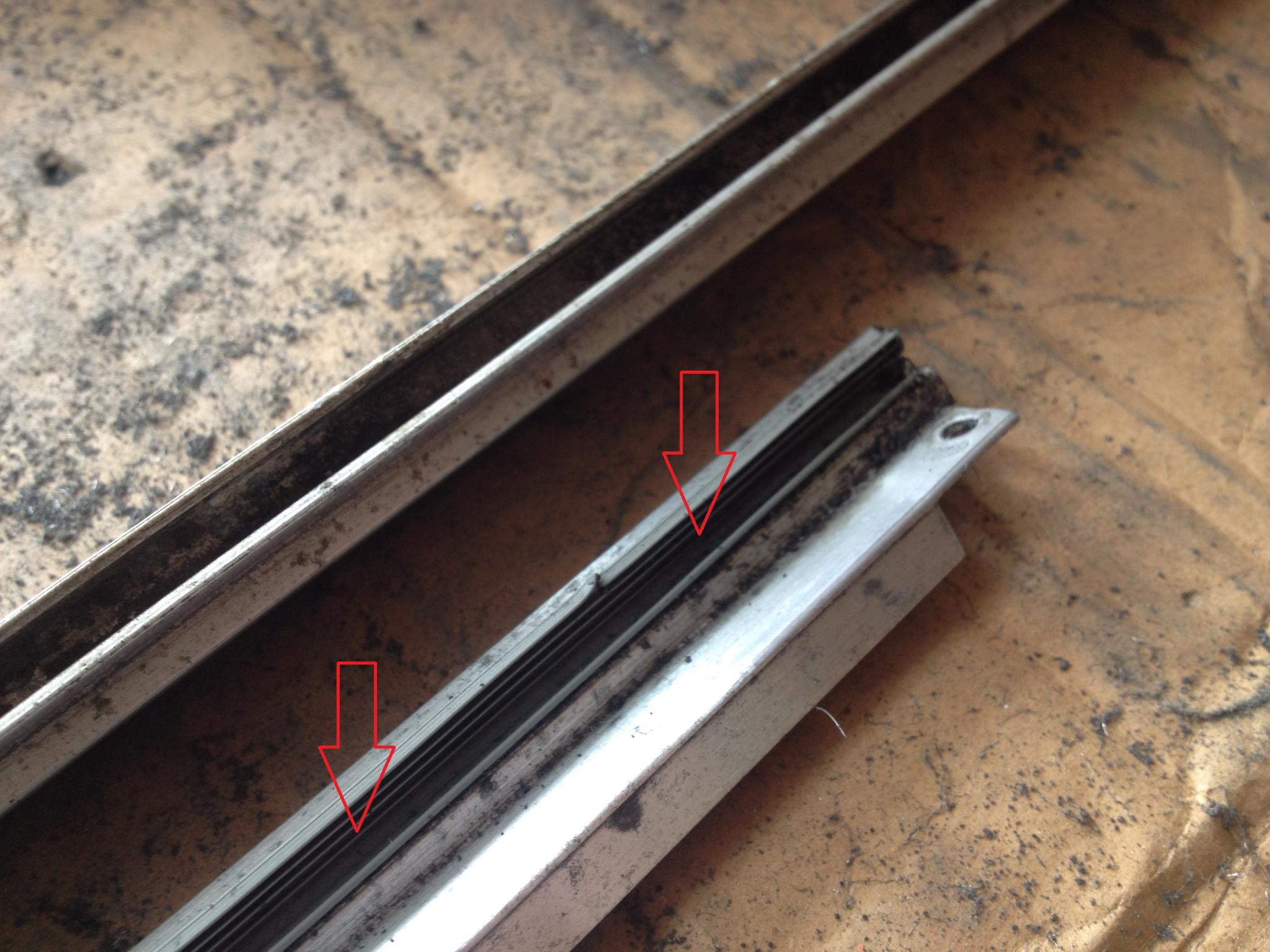

Die originalen Dichtungen sind teilweise verstemmt, man muss die Nut vorsichtig wieder aufhebeln.
Die Dichtung rund um das Glas ist relativ anspruchsvoll von der Montage her. Ich habe sie um die Scheibe gelegt, dann erst die langen Seiten und zum Schluss die kurzen Seiten mit Holzstücken und vorsichtigen Hammerschlägen aufgesetzt. Die Dichtungen wollte sich dabei bei mir nicht richtig um die scharfen Ecken legen. Ich habe deswegen nach der Montage alles überstehende (insbesondere in den Ecken) mit einem scharfen Teppichmesser abgetrennt. Dann sieht es schön sauber aus...

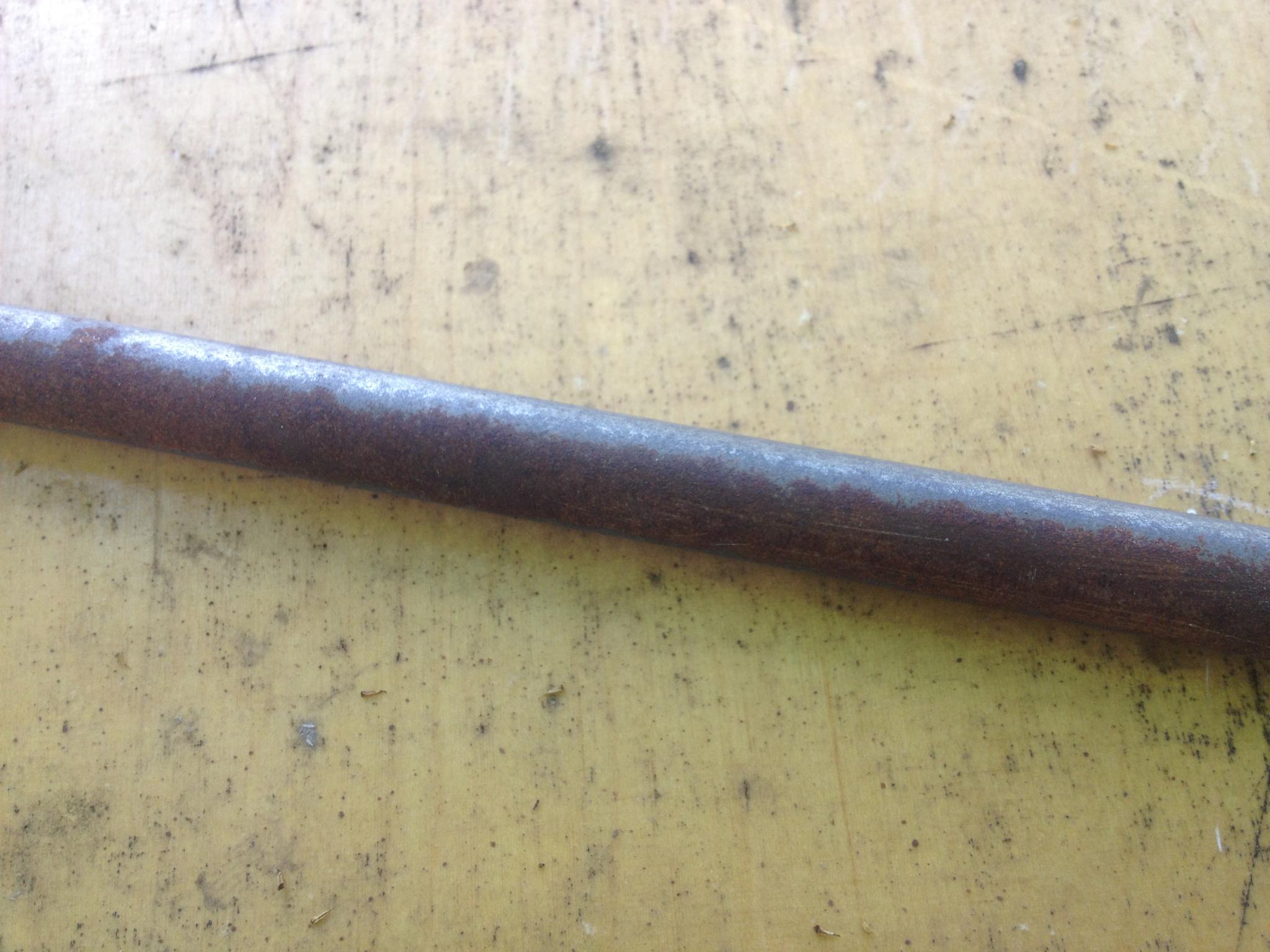

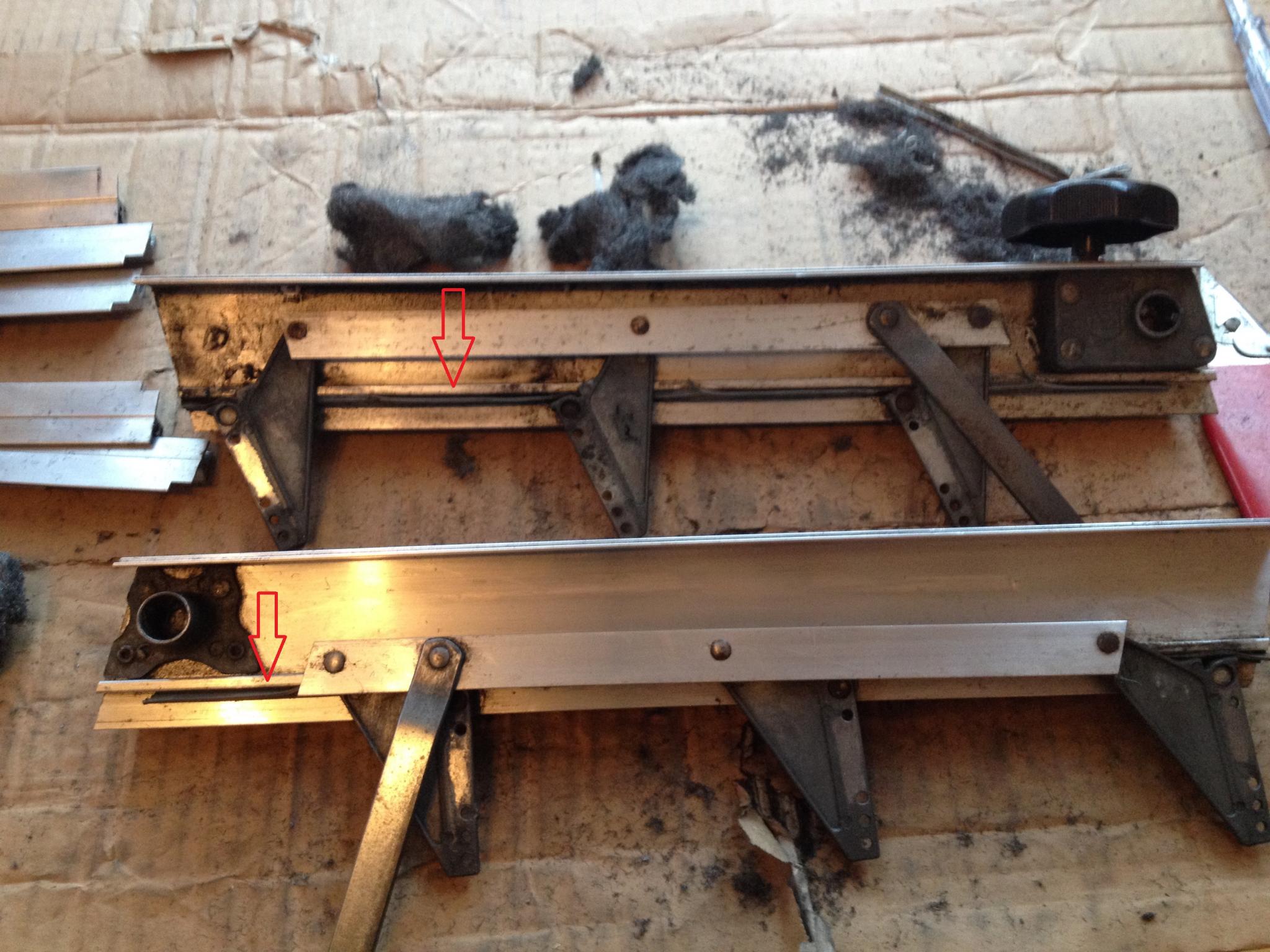

Am meisten Arbeit war bei mir das Schleifen der sehr stark korridierten Aluprofile.

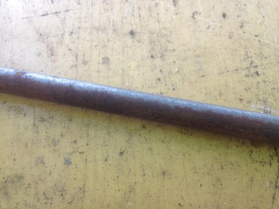

Ja, das ist wohl sehr viel Arbeit... Habe heute schon 3 Stunden geschliffen (Stahlwolle) und das auch erst einmal nur grob... Sieht aber schon gut aus :-)

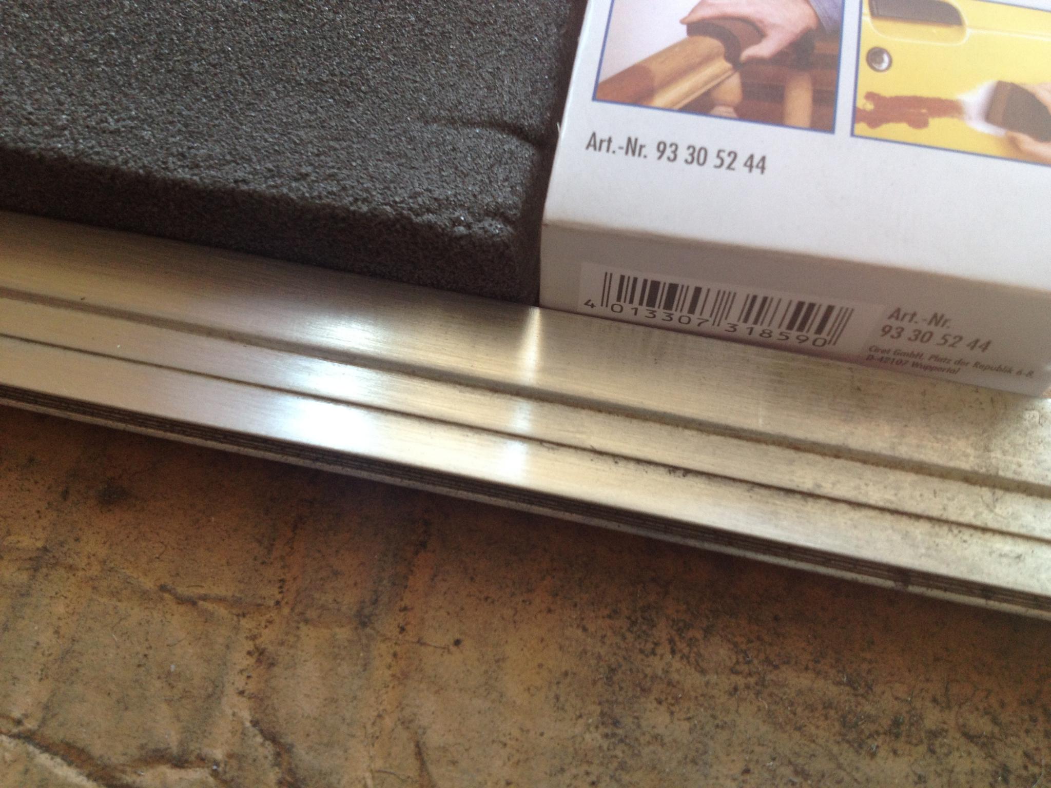

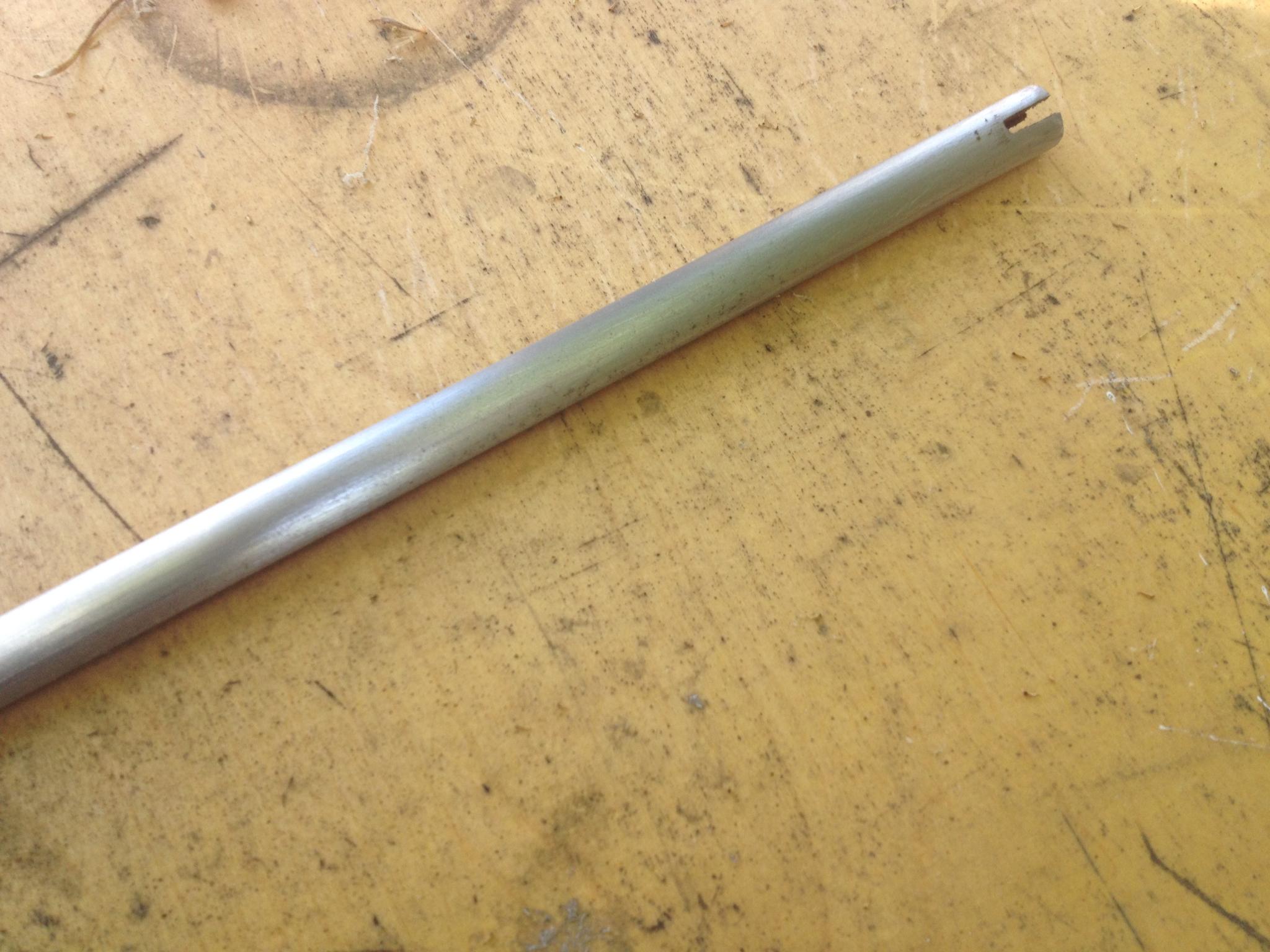

Habe jetzt mal einige Teile mit einem Schleifschwamm bearbeitet und es ging sehr gut!
Auch mit Stahlwolle geht es gut, aber man muss da schon ein wenig mehr "schleifen"!
