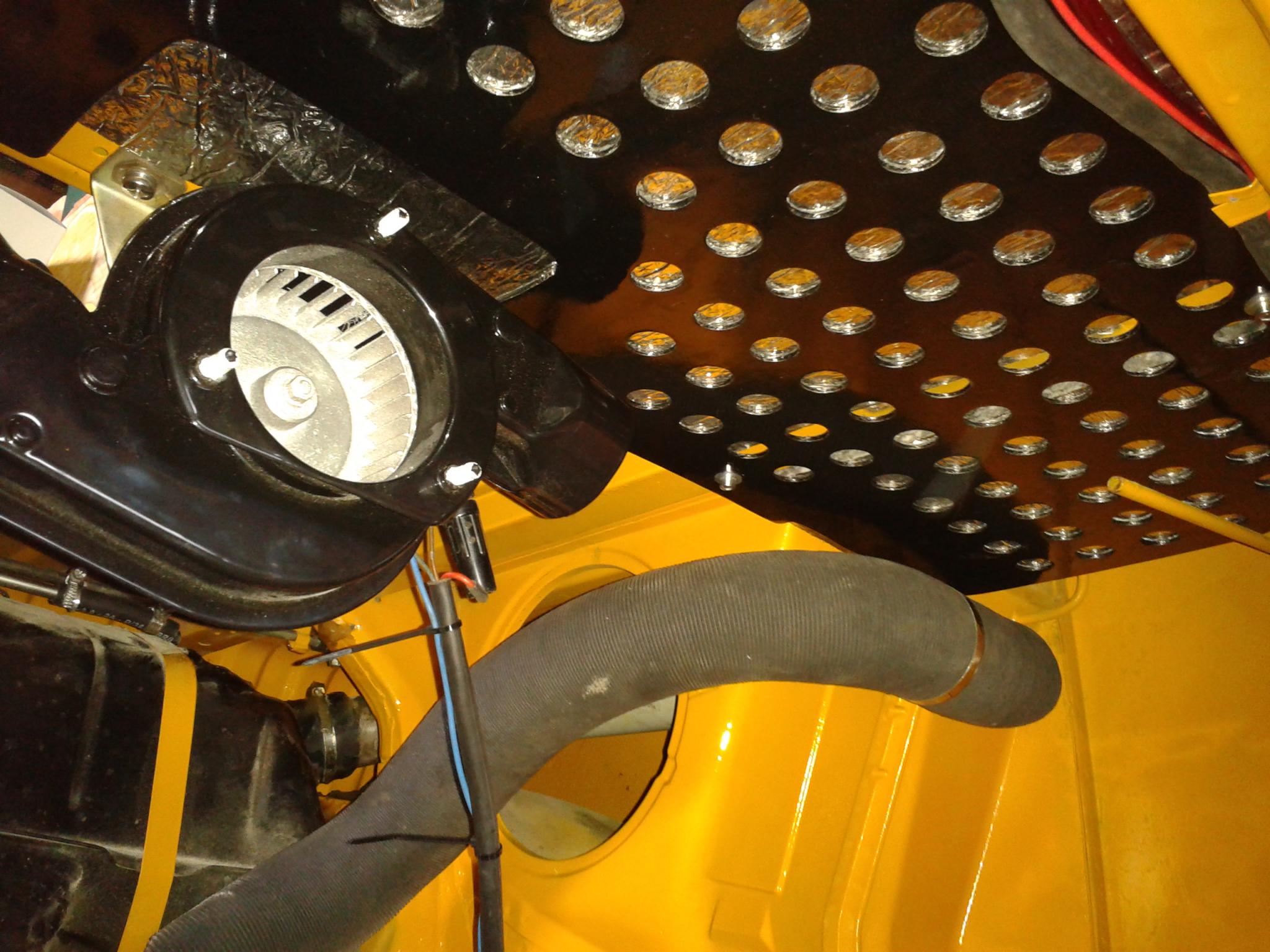

Re: Dämmung GEGEN Wärme und ODER KRACH?
Ich habe Dämmung aus dem Bootsbereich genommen.
Gewicht für den kompletten Motorraum weniger als 1Kg.
Scheint mir ein guter Kompromiss zwischen Lärmschutz und Hitzeschutz.
Funktioniert sehr gut und hat ca. 40€ gekostet.
Sind dir deine Webers zu Laut? Bei Serienvergasern sind mit meiner Dämmung Abroll- und Windgeräusch immer Lauter als der Motor.

Hallo Peter kannst du mal mehr Info zu deinem Material geben? Wo hast du es gekauft?
