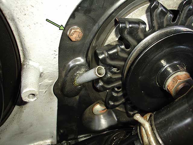

OK, die Lima saugt? Ich dachte, die kriegt das im Original "durchgedrückt" aus dem Gebläse eben über diesen Gummirüssel. Aber Detlefs Konstruktion habe ich so noch nie gesehen - das ist Original? Da sitzt der Riemen auch nicht zu weit vorne? Und die saugende Lima nimmt auch nicht der rechten Seite die Kühlung? Und das Ganze passt so ohne Umbauten?boggsermodoa hat geschrieben:Das paßt so und ist bei der Originalen auch nicht anders. Das Lüfterrad saugt.

Re: Ausgleichsleitung zwischen den Saugrohren, woher nehmen
das könnte eine 70A Lima sein. http://www.ratwell.com/technical/Alternator.html
Die hatte dieses Zusatzgebläse. Das ist übrigens ein Schleudergebläse. Es arbeitet über die Zentrifugalkraft, weniger durch Aerodynamik.
Gruß, Hanno
Gruß, Hanno
Das passt tatsächlich und unterstützt ja aufgrund der Fließrichtung der Luft die Kühlung über das Gebläsegehäuse.Harald hat geschrieben:OK, die Lima saugt? Ich dachte, die kriegt das im Original "durchgedrückt" aus dem Gebläse eben über diesen Gummirüssel. Aber Detlefs Konstruktion habe ich so noch nie gesehen - das ist Original? Da sitzt der Riemen auch nicht zu weit vorne? Und die saugende Lima nimmt auch nicht der rechten Seite die Kühlung? Und das Ganze passt so ohne Umbauten?boggsermodoa hat geschrieben:Das paßt so und ist bei der Originalen auch nicht anders. Das Lüfterrad saugt.
Ich frag´ ja nur,
Schau mal hier: http://sowirdsgemacht.com/fahrzeug/band ... .html#!129
Kann aber sein, dass dies nur die 70A Lichtmaschinen betrifft.
Gruß Stephan
Das scheint echt die 70A Lima zu sein, ich hab mir mal die Ratwell Seite angesehen, danke Hanno für den Link. Die Merkmale passen alle. Leider ist kein Typenschild mehr an der Lima sonst hätte ich das schon eher gecheckt....
Dann steht der zweiten Batterie ja nichts mehr im Wege.

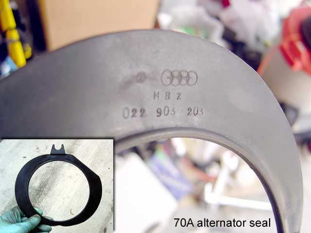

Den gummi gabs bei Bus OK, hat auch gepasst
Nur die gestern bei Ratwell entdeckte Dichtung zwischen Lima vorne und der Verblechung fehlt mir.
Hat die noch jemand ?
