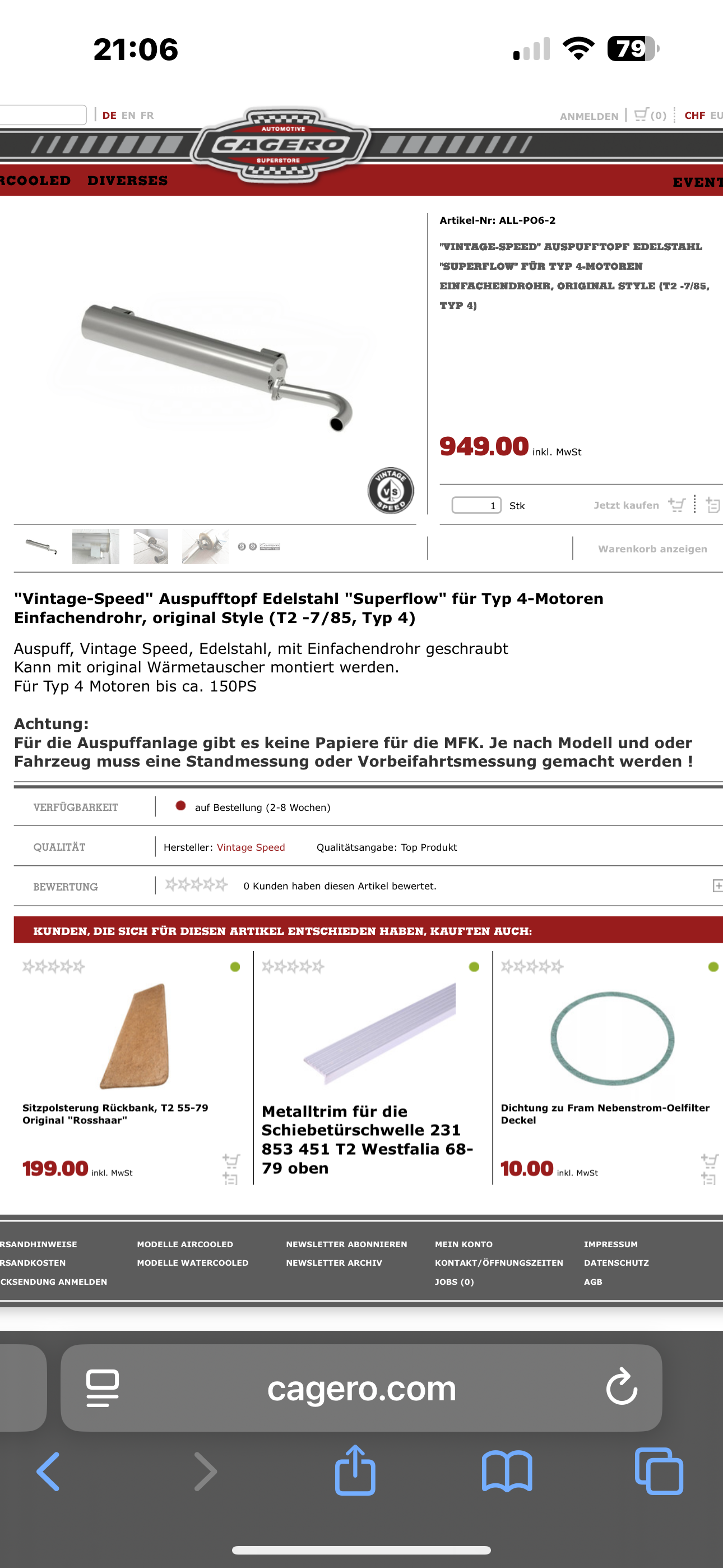

Aber ich hab da mal ne Frage zu.
Ich habe ja diesen Auspuff:
Gerne hätte ich aber das Endrohr ähnlich dem Originalen.
Also das hier:
Könnte man das Endrohr einfach tauschen? Sind die Endtöpfe gleich und unterscheiden sich nur im Endrohr?
Sascha
schrauberger
Beiträge: 1838
Registriert: 25.03.2013 18:27
Re: Vintage Speed Auspuff für Typ4 Motor
Beitrag von schrauberger »
wie anhand der Bilder leicht zu erkennen ist, ist ein Endrohr geschraubt, das andere verschweißt.
Also nicht ohne weiteres zu tauschen
Stimmt. Auf den Bildern ist das tatsächlich so. Ich will es nicht beschwören, aber meins ist glaube ich ebenfalls geschraubt.
Da muss ich wohl heute Abend mal nachschauen.
Sascha
slashman78
Beiträge: 416
Registriert: 09.01.2008 08:06
Beitrag von slashman78 »
slashman78 hat geschrieben: ↑18.05.2025 17:06
schrauberger hat geschrieben: ↑18.05.2025 04:59 Hallo,
Sascha
PS: gerade nachgeschaut: @schrauberger , du hattest recht: Angeschweißt.
