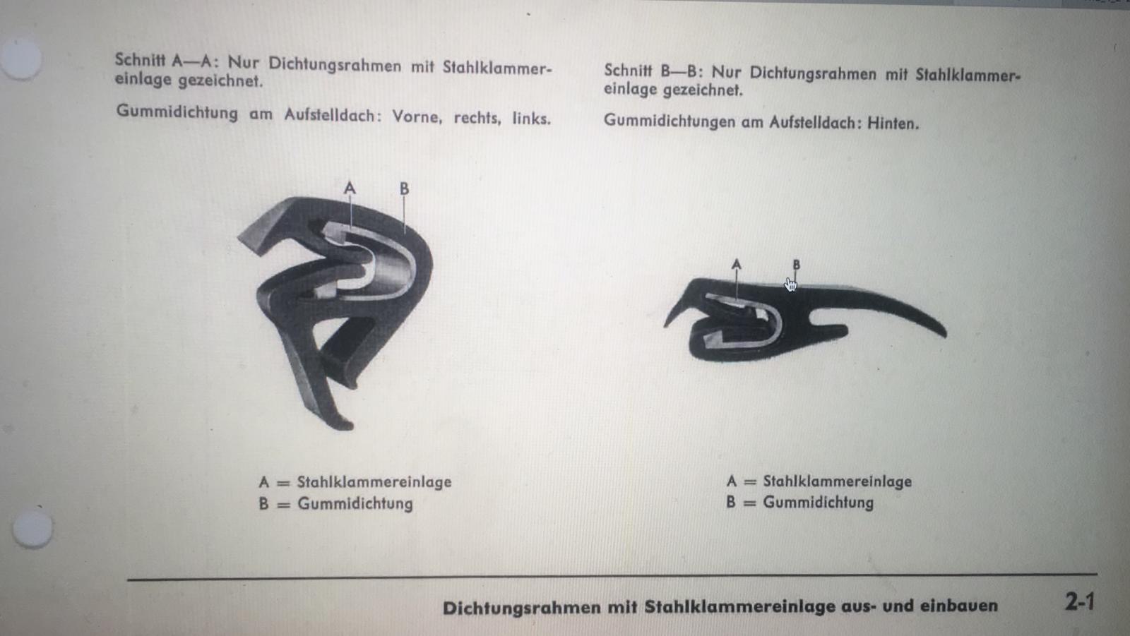

Evtl. ein kurzer Dichtungs Exkurs
Original war eine einteilige Dichtung für das Aufstelldach sowie eine separate für die Gepäckwanne verbaut.
Die Dichtung war relativ aufwendig mit einer Art Klammer produziert welche das GFK zum Blechdach doppelt abdichtet. Meines Wissens war die Form bei T2a und T2b grundsätzlich identisch (bitte berichtigen, sollte jemand andere Informationen haben - Die Abbildungen im RLF sind hier etwas zweideutig).
Die Form variierte an der Querseite (zur Gepäckwanne) und war entsprechend aufvulkanisiert (siehe Reparaturanleitung Schnitt B).
Anbei ein Bild einer original Dichtung (mit freundlicher Genehmigung des T2 Museum Laupheim-Ost) sowie einem Auszug aus dem RLF (am Beispiel des T2a).
Beachte bitte bei Schnitt B den langen Überhang zur Gepäckwanne, das Verhältnis wirkt bei deiner Dichtung kürzer.
Eine Dichtung in dieser Art ist meines Wissens nicht als Reproduktion erhältlich. Angeboten wird i.d.R. ein metallverstärktes Gummi U-Profil mit einem aufvulkanisiertem Schlauch wie es als Meterware auch in modernen Camping/Fahrzeugausbauten zum Einsatz kommt. Die umlaufende Dichtung sowie die abweichende Form (Schnitt B) jeweils separat, also 2-Teilig. Zum Zweck der Abdichtung ist dies grundsätzlich völlig ausreichend.
Du solltest m.M. darauf achten, dass der "Schlauch" einen ausreichend großen Durchmesser besitzt und über das U-Profil übersteht.
Das U-Profil wiederum sollte aus einem möglichst weichem Gummi bestehen, um Lackbeschädigungen zu vermeiden.
Bei mir war eine solche Dichtung verbaut: Beispiel. Über die Jahre (und evtl. auch aufgrund eingelaufener Dachscheren, drückte sich das Schlauchprofil immer weiter zusammen, bis es an einzelnen Stellen oberhalb des U-Profils endete. Das U-Profil lag dadurch stellenweise direkt auf der Dachhaut auf und arbeitete sich durch Vibration in den Lack (der Gummimantel ist sehr hart).
Die neue Klappdachdichtung habe ich nun von JustKampers - 2-Teilig (auf den ersten Blick sieht diese identisch aus mit der von Wolfsburgwest) und macht einen guten Eindruck.
Bitte jedoch nicht wie auf der Wolfsburgwest Abbildung mit dem Schlauchprofil nach außen montieren, sondern der Dachhaut folgend innen.
Die Querdichtung habe ich wie gesagt noch verpackt hier liegen, bei Bedarf messe ich dir die Breite aus und du vergleichst mit deinem Übergang zur Gepäckwanne.

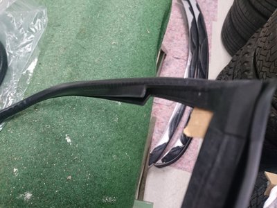

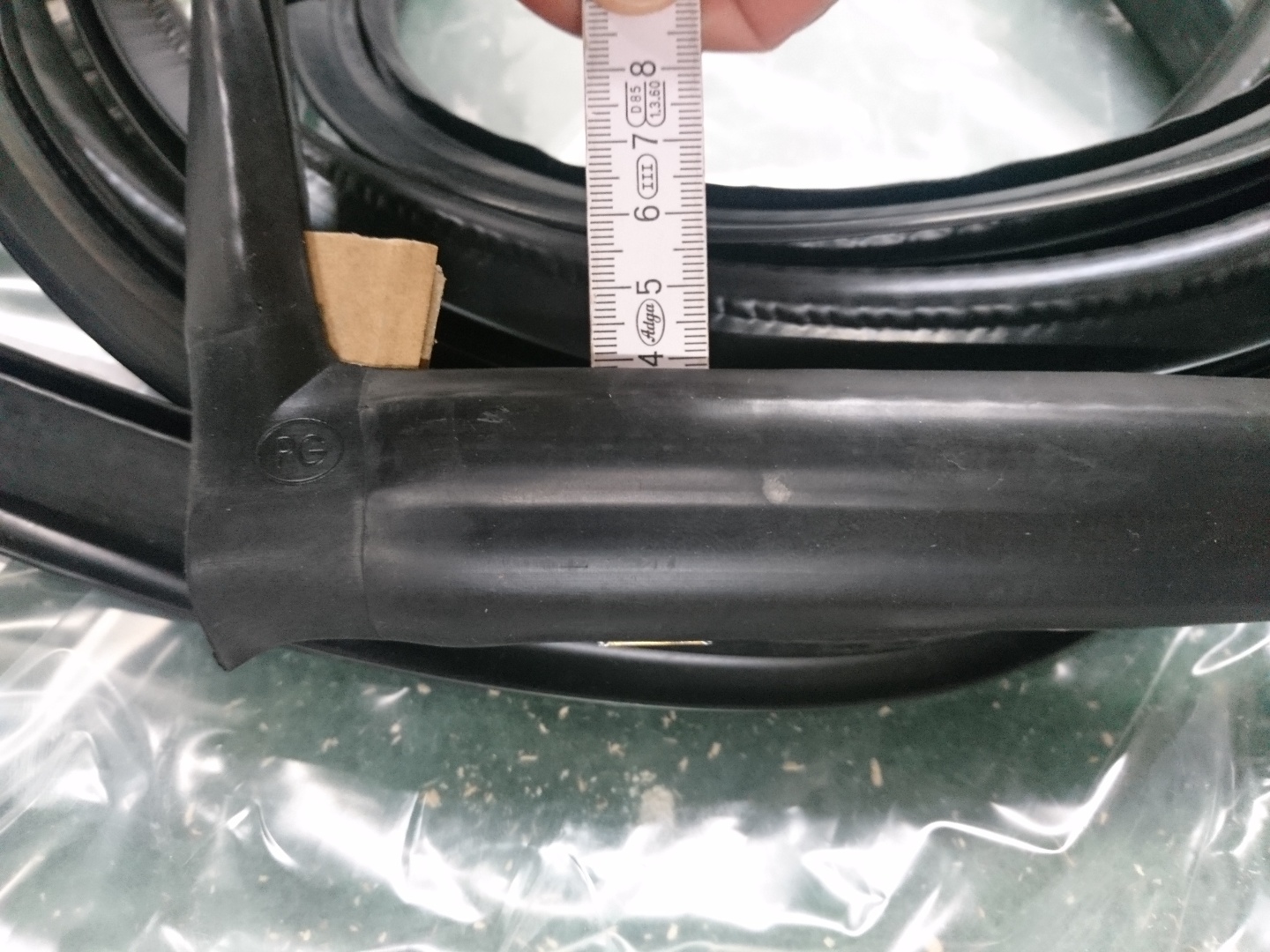

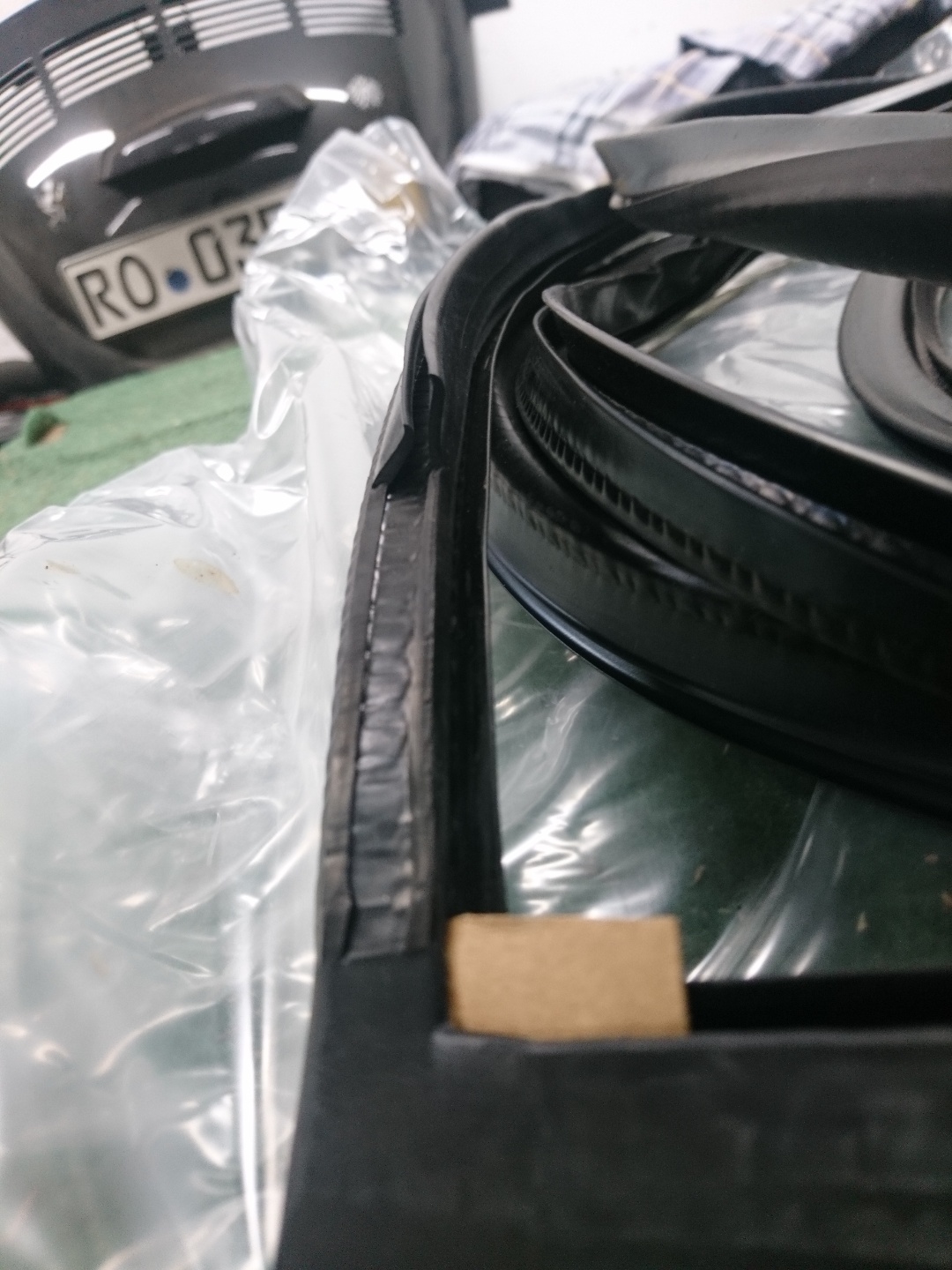

War grad im Keller und hab euch mal die Dichtung (für T2a) abgelichtet. Mitm Handy geht das leider bescheiden, aber ich denke, es spricht für die Günzl-Repro's:

Re: Dichtung vom Aufstelldach liegt nicht spaltfei an
Hallo Woita,
ich restauriere gerade mein T2a-Aufstelldach und wollte am WE auch die einteilige Dichtung verbauen. Bei mir passt die sehr bescheiden. Ist irgendwie zu lang....wenn ich die in der Länge draufstecke schlägt die Dichtlippe viele Falten insbesondere in den vorderen Rundungen. Deshalb bin mit der Dichtung absolut nicht zufrieden. Hoffe das es mit der 3-teiligen besser passt.
Kann mit hier jemand einen Dichtungskleber empfehlen mit dem gute Erfahrungen gemacht wurden?
ich danke euch.
Tobi
ich danke euch.
Tobi
woita
- Beiträge: 1027
- IG T2 Mitgliedsnummer: 827
Du meinst sicher 2-teilig oder?
Ich hatte meine reklamiert und zurückschicken können.
Am Übergang der umlaufenden Dichtung zur Dichtung Gepäckwanne muss nichts geklebt werden. Einfach auf Stoß montieren und gut ists.
