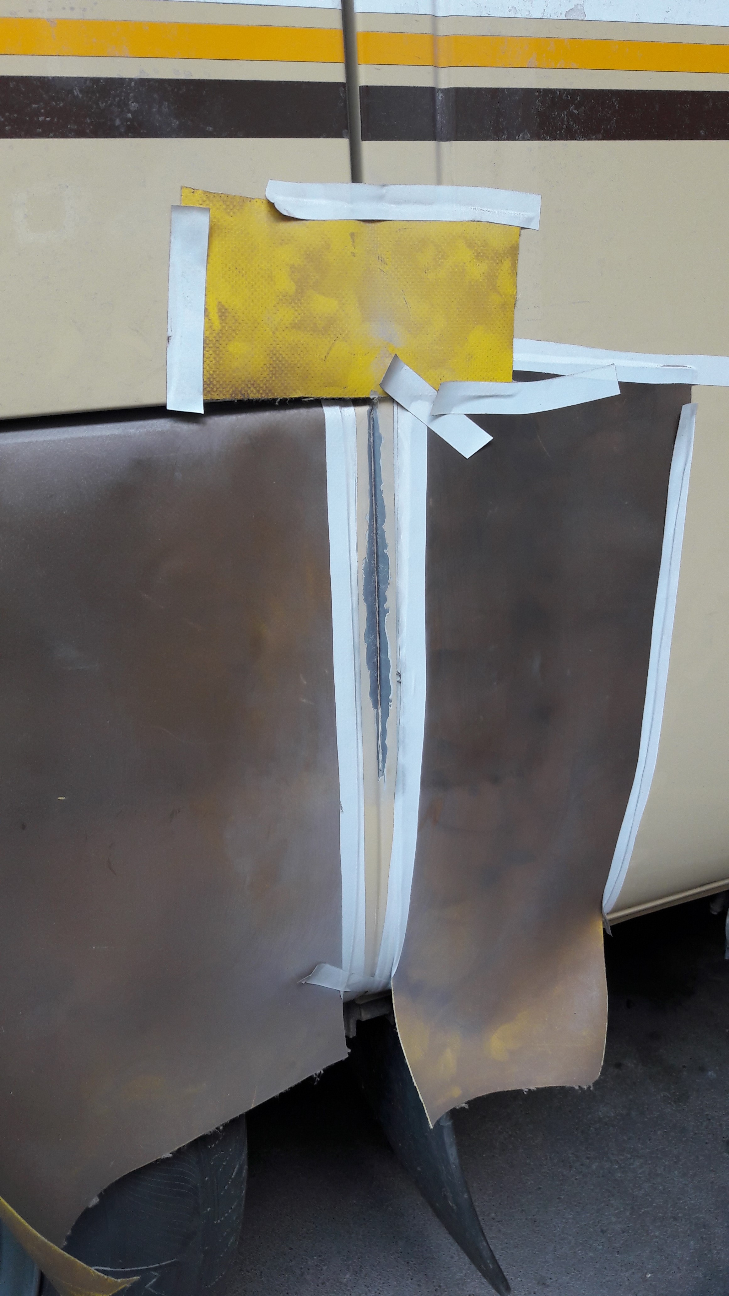

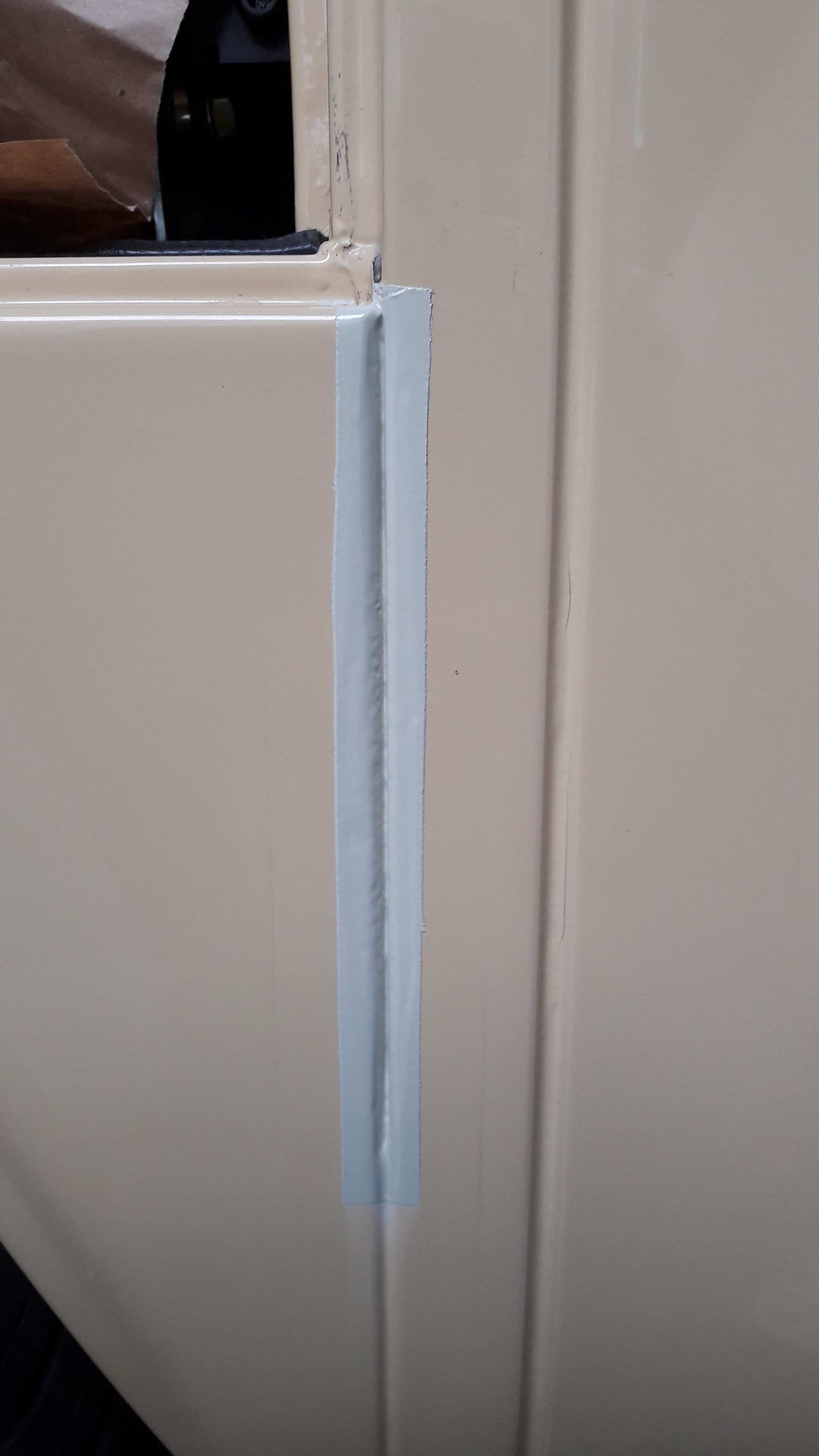

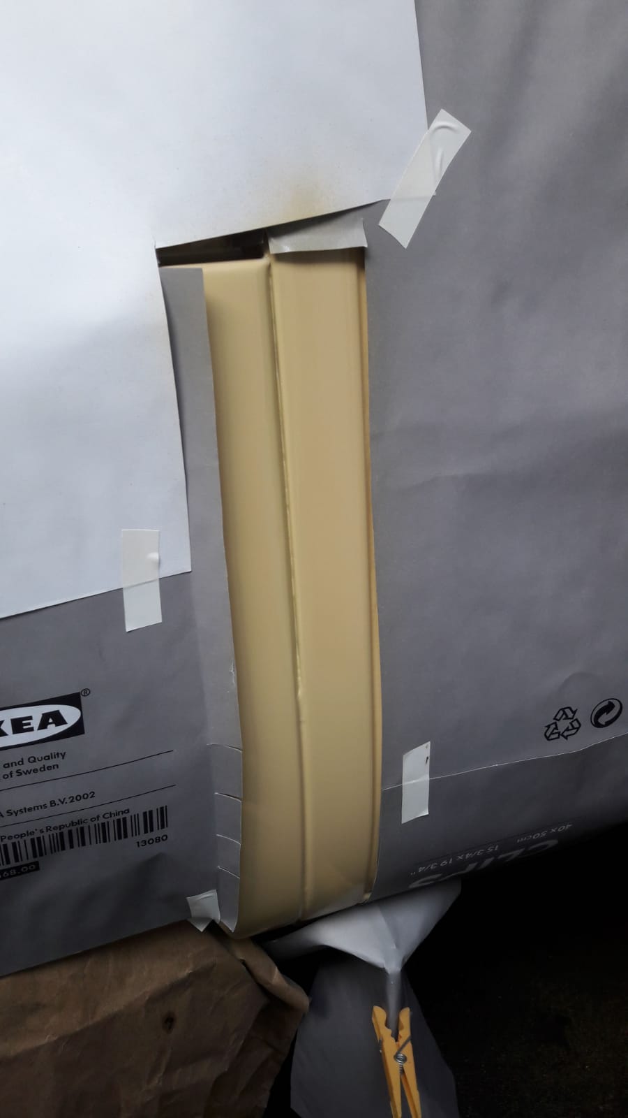

hier einmal die Bilder:
Ich habe jetzt erst einmal als Lösung für den Rest der Saison die Nummer mit Mike Sanders und dem Heißluftföhn behandelt.
Aber so lassen will ich das nicht. Der Lack über der gesamten Fuge ist inzwischen locker.
Das gefällt mir so nicht. Vermutlich war da zu viel Spritzspachtel in der Fuge, das der ganze Kram hoch gekommen ist.
Jörch *198

Hi Jan,
ich habe das dann irgendwann mal machen müssen:
Sandstrahlen
Grundieren
Die Grundierung musste man dann wieder bis auf den Lack runter schleifen, ohne den original Decklack allzu sehr abzutragen.
Und dann mit einer Airbrush Pistole bei lackiert.
Alles aus der Fuge raus holen, sandstrahlen und dann das Blech grundieren.
Ich habe zur Beobachtung erst einmal kein Dichtmittel eingebracht, sondern nur die tiefere Naht lackiert.
Da die nun seit drei Jahren Rostfrei geblieben ist, könnte ich da auch mal wieder auffüllen.

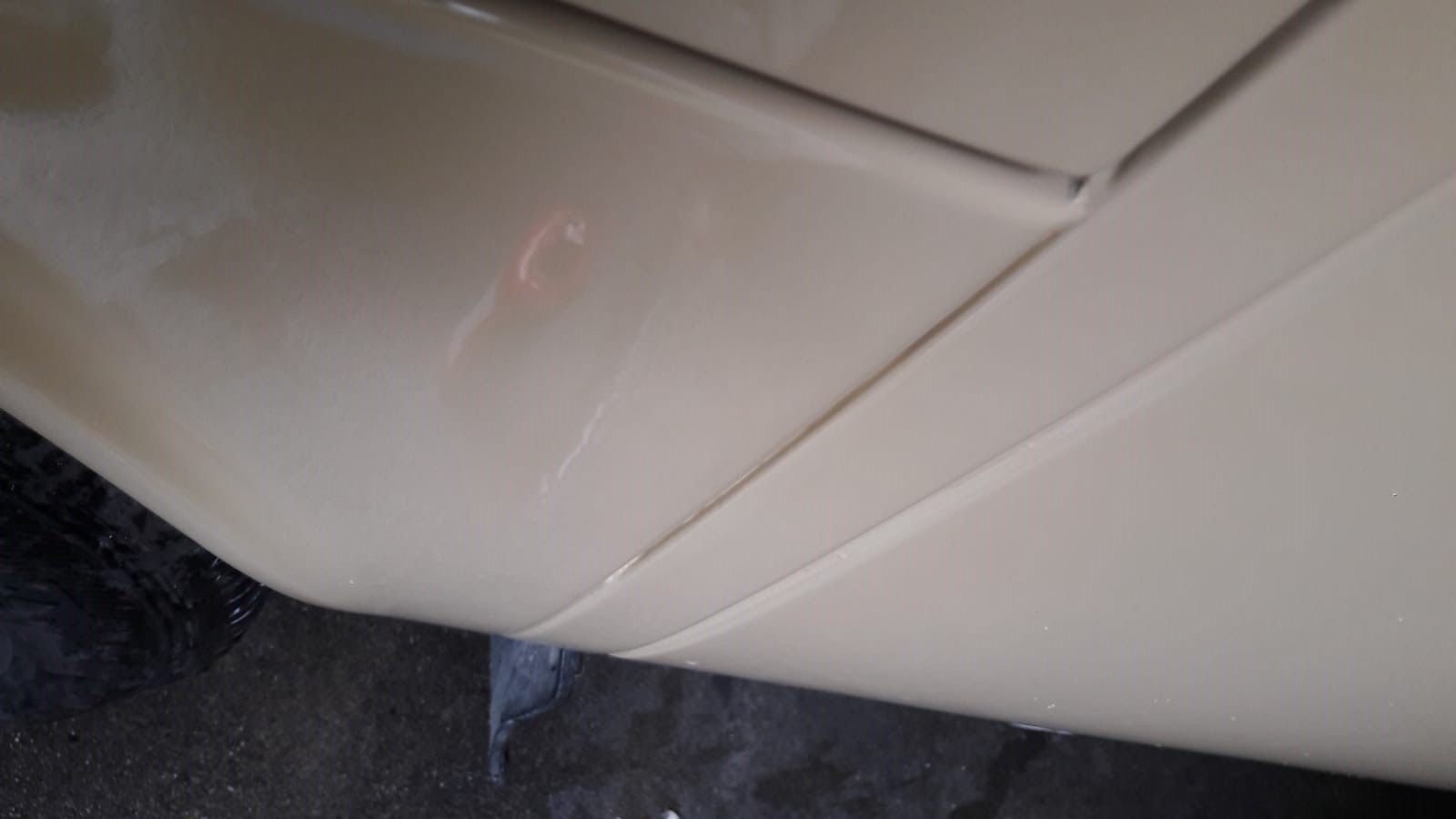

Moin Leute,
schön (?) das ich mit dem Problem nicht allein dastehe.
Wobei hier geteiltes nicht gleich halbes Leid ist.
Vor ca 8 Jahren hab ich die Nähte großflächig freigelegt, entrostet,
Rostschutz drauf, angespachtelt usw. und dann lackieren lassen. :gut:
In den letzten 2 Jahren hat sich der Zustand dann sehr zu den von Euch
geposteten Bildern hin entwickelt. :heul:
Hoffentlich treff ich den ein- oder anderen von Euch dies Jahr. :knuddel:
Möchte gerne etwas wie " So wirds gemacht" für diese unschöne Beulenpest.
Bin mir im Moment nicht sicher wie ich den Mist in welcher
Reihenfolge (Arbeitsschritte und Materialien) aus dem Auto vertreibe.
Ralf
