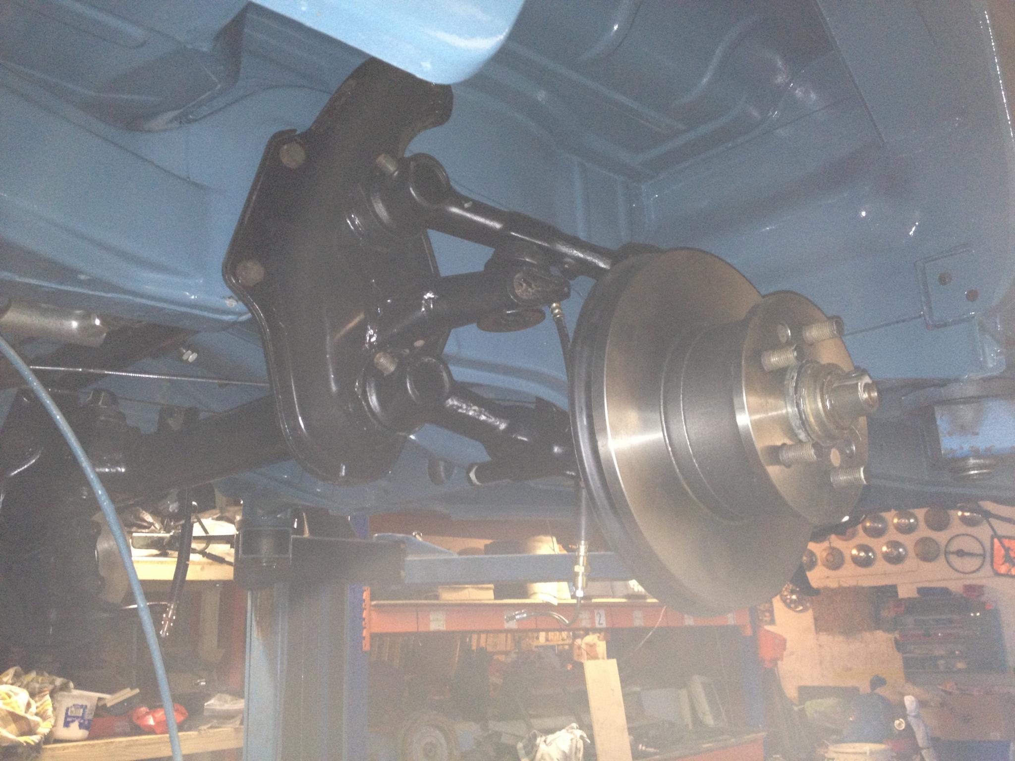

Hallo Leute, sicher ist das hier schon irgendwo diskutiert worden. Dennoch würde ich euch um eure Vorschläge / Meinungen und Erfahrungen bitten. Ich habe mich schon eingelesen und beim Korrosionsschutzdepot informiert, dennoch bin ich nicht sicher wie ich meine Achsen und die Bremsenteile am besten lackiere. Grundiere ich mit Fertan oder Kovermi z.B. die kaum blank zu bekommenden Bremstrommeln?
Schon jetzt Danke... und beste Grüße aus dem Havelland

- Kovermi kenne ich nicht...
Gibt viele Wege nach Rom und jeder nimmt einen anderen...
Bei meine Restos habe ich oft auf POR-15 gesetzt.
Aber der Rost und Dreck müssen erst mal runter... nix mit schnell mal drüber kleistern.
Entweder ordentlich neu machen und auf Lack verzichten (sieht man bei Standardfelgen eh nix von)
oder mit temperaturunempfindlichen Lacken arbeiten (gibt's so bis ca. 700 Grad - wobei ich da meine Zweifel habe.)
Grüße ins Havelland aus dem nahen Berlin Heiligensee,
Von Fertan halte ich nix, kann man auch Cola (Phosphorsäure) nehmenBulli hat geschrieben:Grundiere ich mit Fertan oder Kovermi
